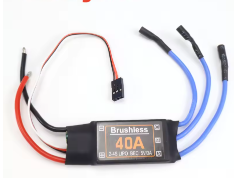

  1. @oki188 to prawda, mam słabe serwo, ale nie na tyle, żeby przegrzewało się podczas pracy dwóch 9g serw i odłączało zasilanie. Dziś przyszło nowe, takie samo, działa poprawnie zarówno w scenariuszu jak tu opisywałem, jak i ruszając wszystkimi serwami + zasilając silnik. Dziękuję, temat rozwiązany, uszkodzone było ESC tak jak podejrzewałem.
  2. Dziękuję za odpowiedź. Dziś miałem więcej czasu i od rana analizowałem ten problem - wynika z niego, że wystarczy ruszać dwoma, dowolnymi serwami na zmianę i ESC się mocno grzeje i rozłącza. Odłączyłem jedno, poruszałem jedną lotką i statecznikiem - zgasło. Odłączyłem drugie, pierwsze podłączyłem + statecznik i też zgasło. Podmieniłem też serwa w lotkach na nowe - ruszam dwoma, ESC gorące i rozłącza Zamówiłem nowe ESC, przyjdzie jutro, szkoda wróżyć - najwyżej zwrócę jak to też będzie dawało takie objawy i będę szukał głębiej.
  3. Hej, Potrzebuję Państwa pomocy. Buduję swój pierwszy samolot, kupiłem kit Fun Cub 1100m na banggoodzie. Do tego mam takie elementy: Silnik X2212 KV1250 SunnySky ESC 40A takie 4 serwa MG90S TowerPRO akumulator SLS Quantum 3s 1300mah Odbiornik Radiomaster ER6 ELRS Poskładałem wszystko, zbindowałem, działa ale.... jeszcze na stole jak poruszam na zmianę lotkami (2 osobne serwa) to zestaw się resetuje, zrywa połączenie na 2 sekundy. Odpalę silnik, poruszam statecznikiem itp i nic się nie dzieje. A same lotki ruszając na zmianę powodują, że się zestaw wyłącza, nawet bez odpalania silnika. ESC wtedy jest bardzo gorące, praktycznie nie da się go trzymać. Wydawało mi się, że to ESC będzie odpowiednie, wręcz z nadmiarem na taki zestaw - ale czy miałem rację? Czy mogę mieć uszkodzone ESC? Odpiąłem nawet popychacze z tych serw, żeby sprawdzić czy nie ma jakiegoś głupiego oporu - nawet bez popychaczy się rozłącza. W czym może leżeć problem? Dziękuję za pomoc
