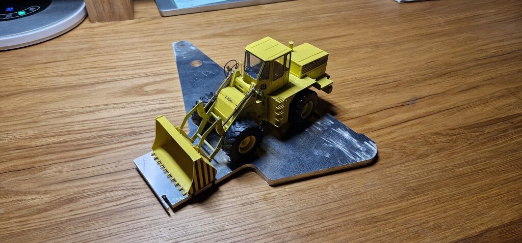

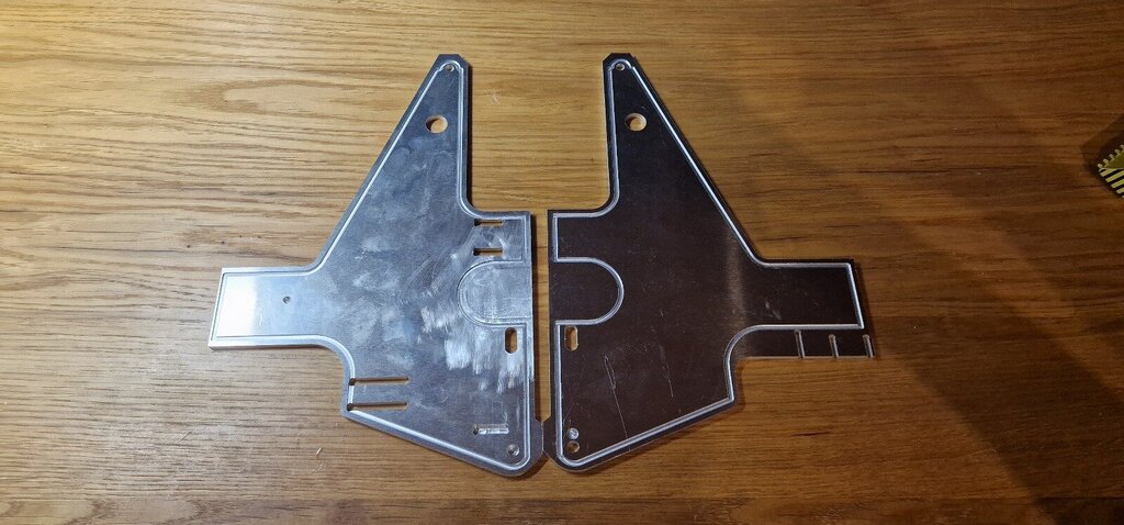

Po wielu trudnościach udało się wyciąć pierwsze elementy z aluminium. Jednym z założeń projektu jest jak najmniejsza pomoc z zewnątrz. Dlatego płyty będą ze sobą klejone. Wykonałem już testy. Rozdzielenie sklejonych elementów gołymi rękoma jest w zasadzie niemożliwe. -

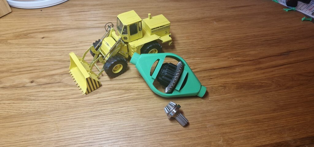

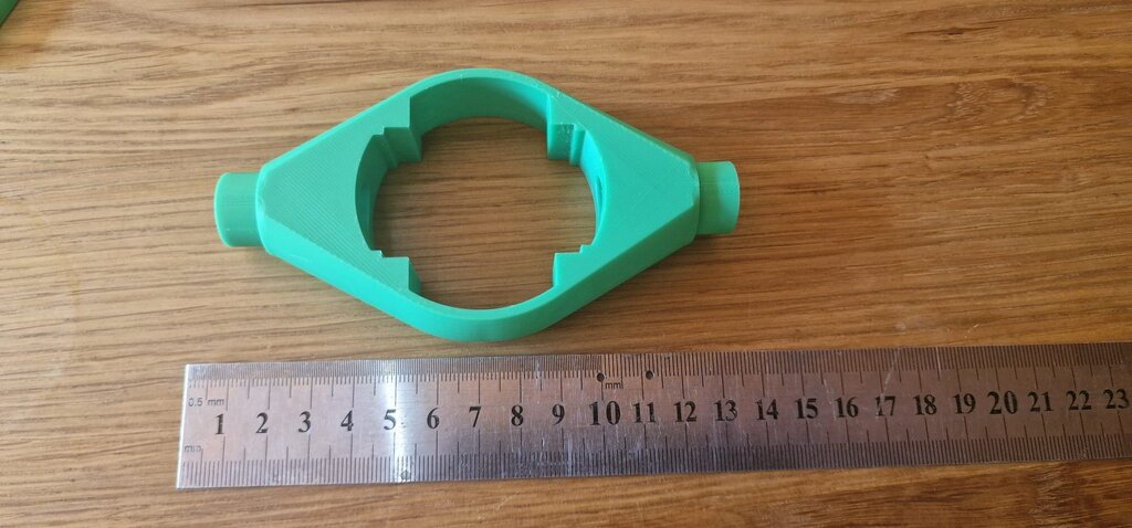

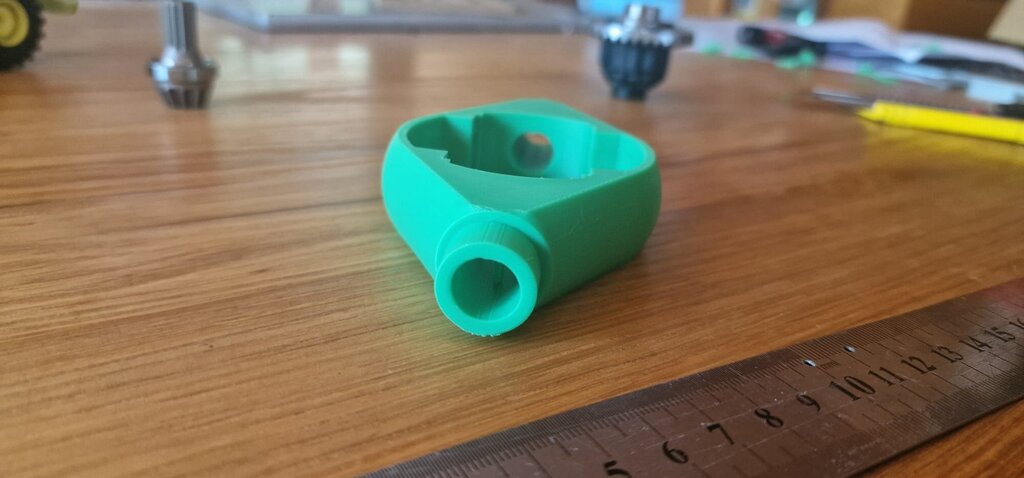

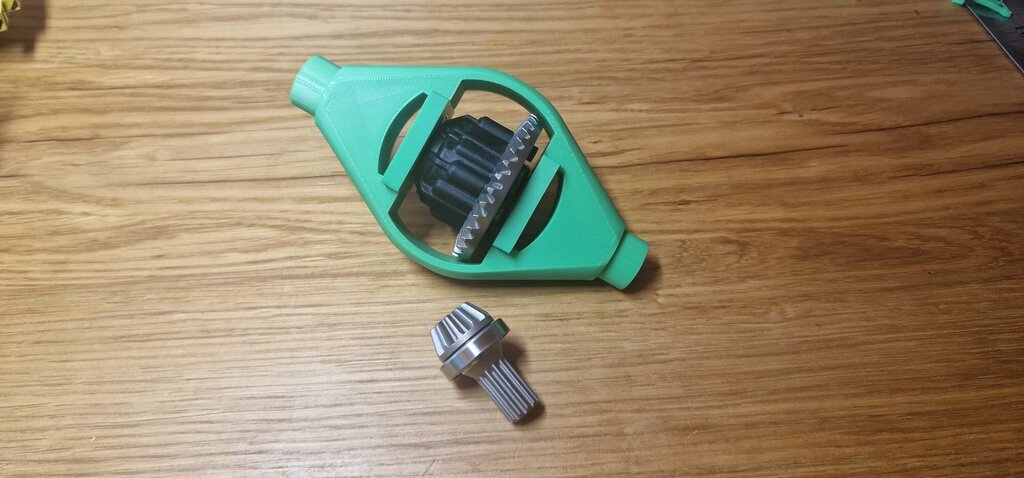

Docelowo element będzie aluminiowy. Prezentuję bańkę mostu napędowego do do mojej Łki 1:8 Mechanizm różnicowy od TRAXXAS XMax Oraz porównanie z modele 1:43,5 -

Dziękuję. zawsze to człowiek coś podpatrzy. Natomiast nie bardzo wiem ja ma działać zasada dyfra skoro każde koło ma swój silnik. Czy elektronika spowalnia jedną stronę gdy ładowarka zaczyna skręcać? -

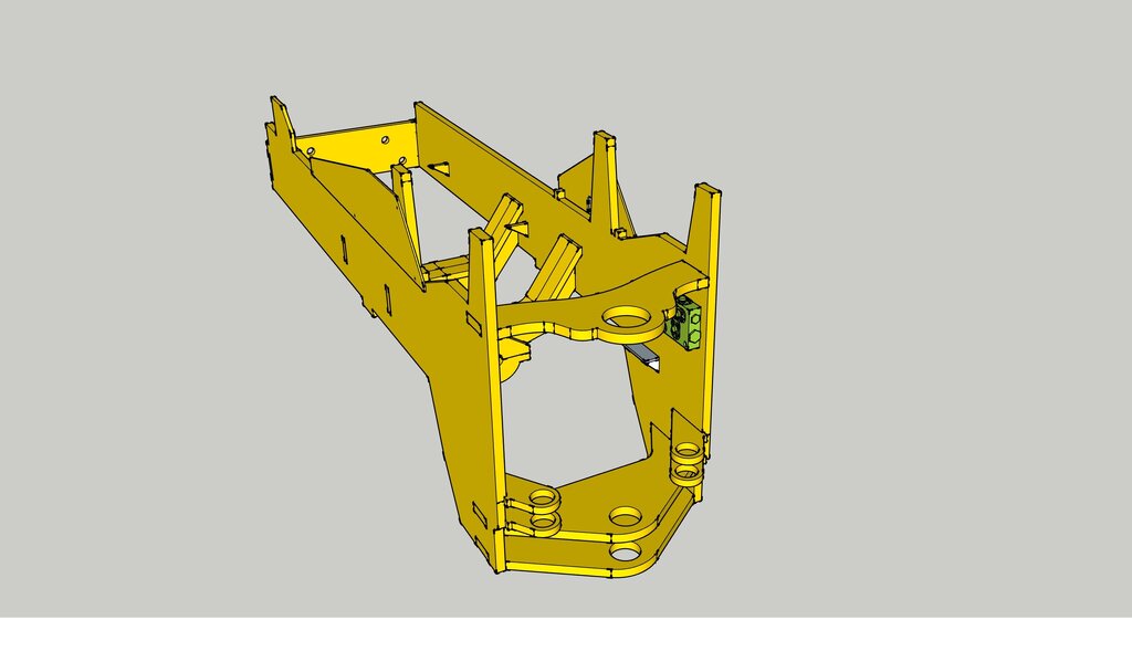

Nie wykluczam możliwości potrzeby cięcia laserem. CNC nie robi kątów wklęsłych. Zaokrągla zgodnie z użytym frezem. A ja jestem leniwy. :-D -

Długość całkowita modelu 96cm. Rozstaw osi w przybliżeniu 40cm. Szerokość łyżki 34cm. Chętnie bym go zmniejszył do skali 1:10 ale boję się że w mniejszej skali będzie mi trudno upchnąć wszystko w środku tak by nie było tego widać.
