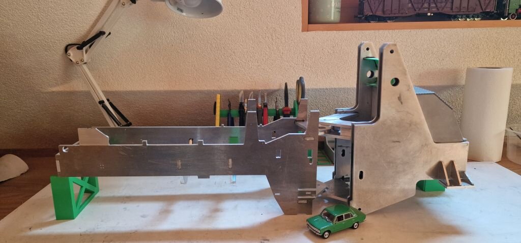

Właśnie u ataszka kupiłem klej. Drogi ale warto. -

Po wielu trudnościach udało się wyciąć pierwsze elementy z aluminium. Jednym z założeń projektu jest jak najmniejsza pomoc z zewnątrz. Dlatego płyty będą ze sobą klejone. Wykonałem już testy. Rozdzielenie sklejonych elementów gołymi rękoma jest w zasadzie niemożliwe. -

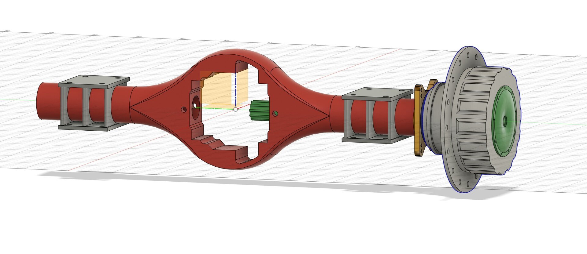

Docelowo element będzie aluminiowy. Prezentuję bańkę mostu napędowego do do mojej Łki 1:8 Mechanizm różnicowy od TRAXXAS XMax Oraz porównanie z modele 1:43,5 -

Dziękuję. zawsze to człowiek coś podpatrzy. Natomiast nie bardzo wiem ja ma działać zasada dyfra skoro każde koło ma swój silnik. Czy elektronika spowalnia jedną stronę gdy ładowarka zaczyna skręcać? -
