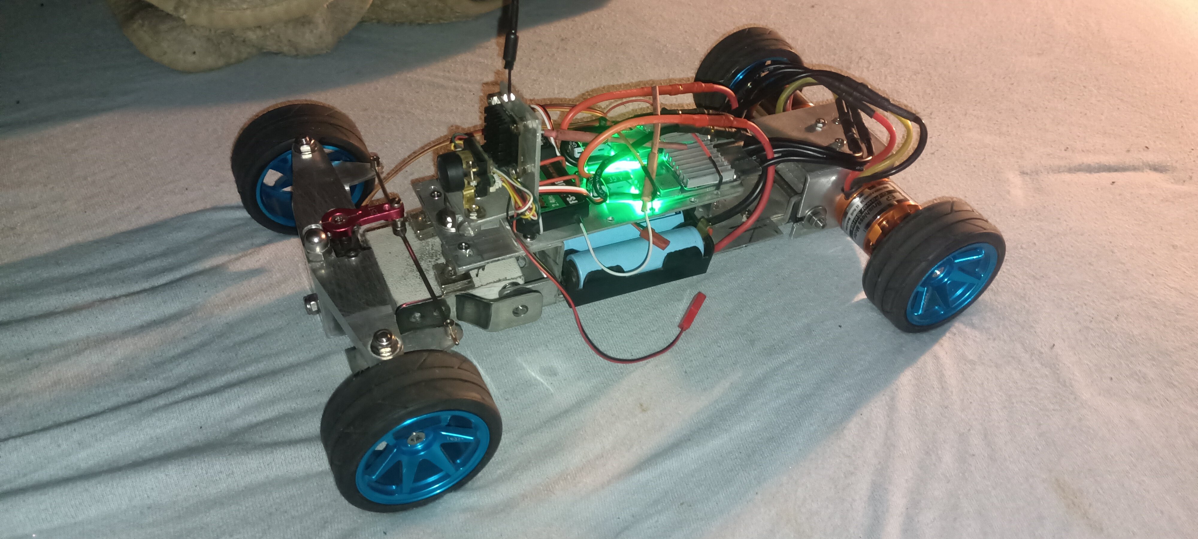

  1. W sumie zdecydowałem się na zakup 2 regulatorów i programatora USB na Aliexpresie . https://pl.aliexpress.com/item/1005008556971484.html?spm=a2g0o.order_list.order_list_main.4.7e471c24adjfk4&gatewayAdapt=glo2pol Teraz wygląda to tak: Nie wiem czy to doświadczenie jest dla każdego. Przesyłka przyszła bez instrukcji a monity u sprzedawcy nic nie dały.Skorzystałem z pomocy Al i od razu wskazał mi 4 prawdopodobne linki do sterowników i pierwszy okazał się dobry.Co do samych ustawień jego rady okazały się do niczego. Znalazłem na Youtubie tutorial Te ustawienia jak na razie wydają się właściwe. Jest duży moment obrotowy w całym zakresie. Szkoda że jeszcze nie zrobiłem testów na asfalcie ze względu na pogodę. Samodzielne ogarnięcie tego tematu zajęło mi 2 wieczory przy kompie i na próbach z silnikiem i dużo frustracji.
  2. Na warsztacie mam coś takiego : Zainspirowałem się filmikiem z YOUTUBA. Jestem na etapie prób.Pierwsze jazdy wypadły bardzo blado. Do przodu silniki zrywają a do tyłu pracują gładko ale przyspieszenie jest niewielkie. To moje pierwsze doświadczenia z silnikami BLDC i jeszcze się uczę ale wiem że winne są ECS-y skonfigurowane do pracy ze śmigłem a nie dla pojazdu kołowego. Al podpowiada mi zakup ecs Am32 i samodzielnie je zaprogramować. Czy któryś z kolegów mógłby mi podpowiedzieć czy to dobry pomysł i na które parametry zwrócić uwagę by uzyskać duży moment obrotowy przy małych prędkości.Albo jakie fabryczne ecs-y sprawdziły by się w tym modelu. Zastosowane silniki to 2 D3536 1250kV a model ma niecały kilogram.
