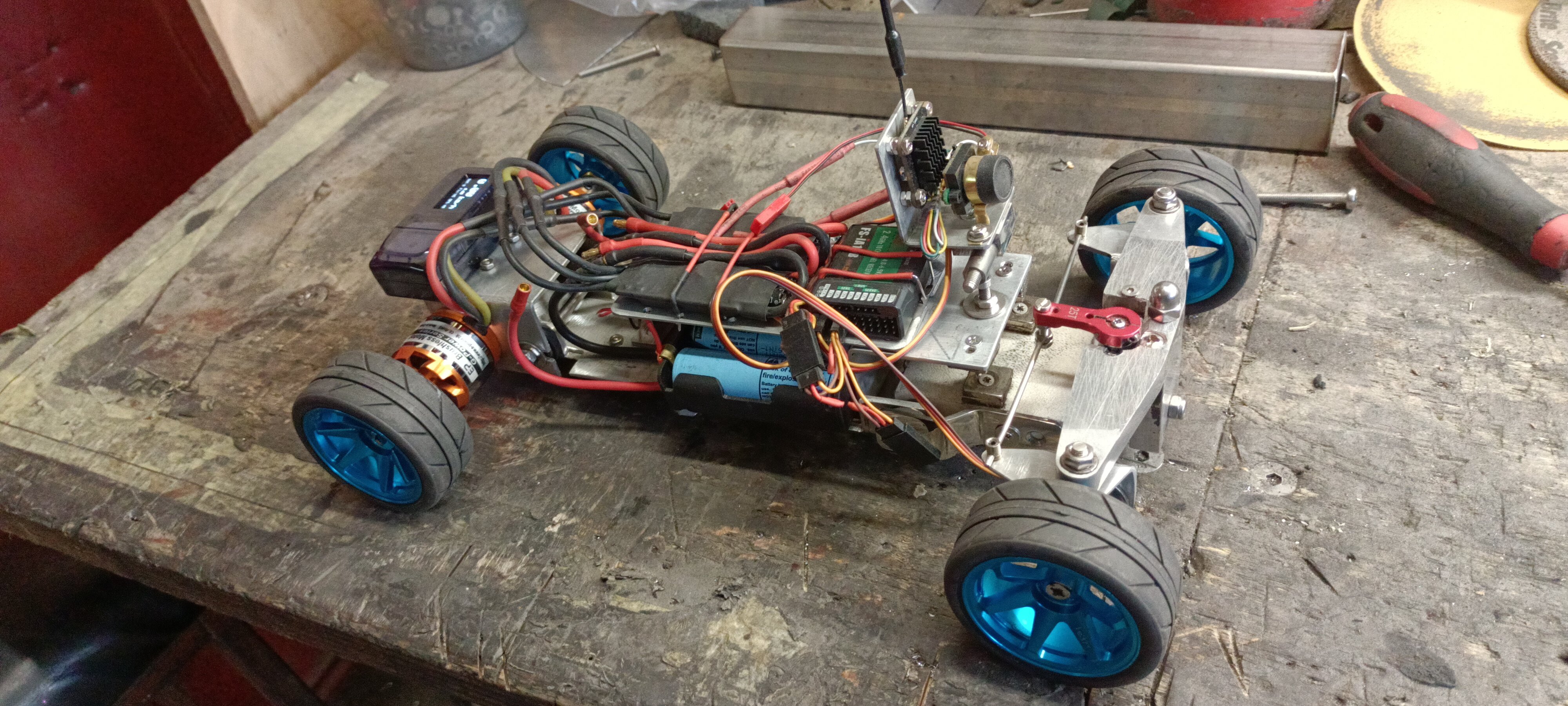

  2. Na warsztacie mam coś takiego : Zainspirowałem się filmikiem z YOUTUBA. Jestem na etapie prób.Pierwsze jazdy wypadły bardzo blado. Do przodu silniki zrywają a do tyłu pracują gładko ale przyspieszenie jest niewielkie. To moje pierwsze doświadczenia z silnikami BLDC i jeszcze się uczę ale wiem że winne są ECS-y skonfigurowane do pracy ze śmigłem a nie dla pojazdu kołowego. Al podpowiada mi zakup ecs Am32 i samodzielnie je zaprogramować. Czy któryś z kolegów mógłby mi podpowiedzieć czy to dobry pomysł i na które parametry zwrócić uwagę by uzyskać duży moment obrotowy przy małych prędkości.Albo jakie fabryczne ecs-y sprawdziły by się w tym modelu. Zastosowane silniki to 2 D3536 1250kV a model ma niecały kilogram.
