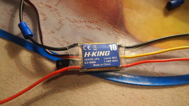

  1. OK, masz rację Cebulator - kompletowalem sprzet w sklepie modelarskim i zdałem się w całości na sprzedawce, a ten 'wpakował' mi babolca. Pytanie teraz czy istnieje jakakolwiek możliwość by zmusic regulator do pracy z tym odbiornikiem? Udało mi się uruchomić serwo i działa na wszystkich trzech kanałach wiec aparatura jest OK. Silnik cały czas martwy. Co rozumiesz przez kalibracje "50%" do 100%? Spodziewałbym się też jakiegoś napięcia na silniku, a cały czas jest 0V.

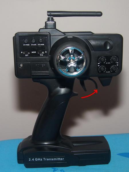

  2. OK, dzieki za pomoc. Twoja rada okazała się bardzo celna i oczywista - był zimny lut na wtyczce od ESC - ciezko to bylo znaleźć właśnie przez tą koszulke termo. Teraz wszystko zaczeło działać - ESC wita się poprzez pięc piknięć i ruch serwa. Udało się również zbindować nadajnik z odbiornikiem jednak nie jestem w stanie uruchomić silnika ani serwa. W instrukcji ESC jasno pisze "will not arm unless move your throttle stick to the lowest position", ale jakbym nie probował nie daje to zadnego rezultatu, zastanawiam się co robie źle. Umieściłem fotke nadajnika możo znów doradzisz mi jakąs oczywitą podpowiedzią, na którą jestem ślepy przez brak doświadczenia Nadajnik z odbiornikiem komunikują sie prawidłowo - gdy wylączam nadajnik wyłacza sie rownież odbiornik.
  3. OK, dzięki za pdpowiedz. Jak rozumiem jeśli wszystko jest połączone prawidłowo, tzn. nie ma przerwy w układzie przez brak połączenia, bądz luty, to mimo użycia zwykłych baterii na BEC powinno być napięcie. Jeśli nie, to uszkodzony jest układ w regulatorze. Dobrze zrozumiałem?
  4. Witam Kompletuję sprzęt na małą wyścigówke, kupiłem nowy regulator do bezszczotkowców w sklepie modelarkim: H-King 10A 12V/3S LiPo Linear BEC Chcialem go wczoraj przetestować, ale ponieważ nie posiadam jeszcze pakietu, podpiałem go pod zwykłe baterie (alkaiczne, not reachargeable), tzn. pod 4 paluszki w koszyku + bateria płaska, w sumie 10,5V. Spodziewałem się jakiejkolwiek reakcji ze strony regulatora, niestety nie wykazał żadnych oznak życia, zero dzwięków, napięcie na BEC 0V. Moje pytanie brzmi czy to normalne, czy uszkodziłem w ten sposób regulator, czy może od nowości nie działał? Jak powiniennem go przetestować? Zdjecie w załącznikach pozdrawiam
