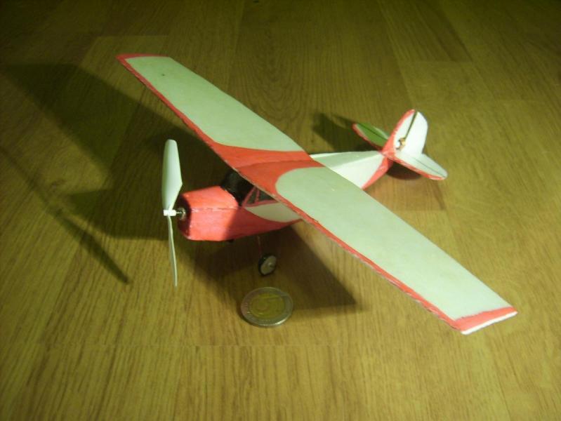

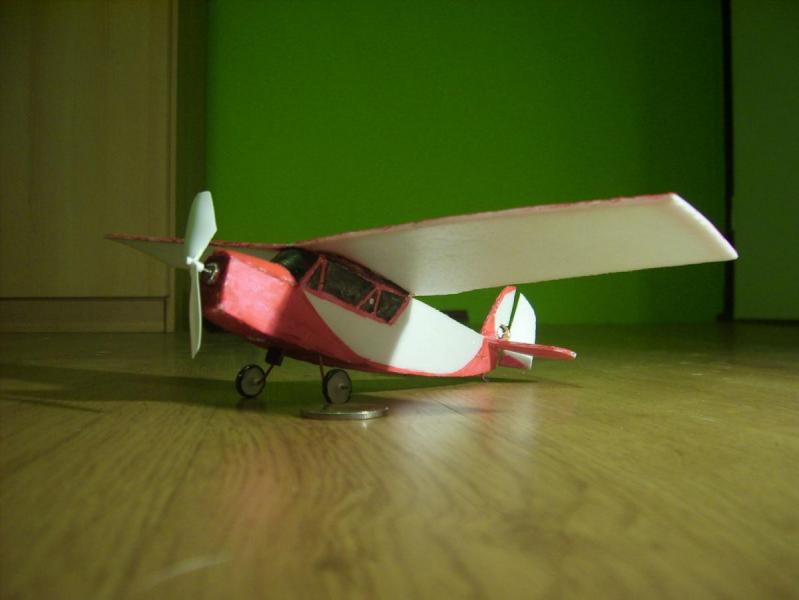

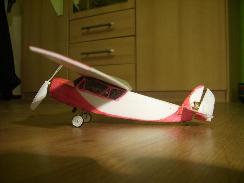

  3. Witak Pochwalę się moim malutkim RWD 5. Model wykonałem ze styropianowego pudełka po żywności. Materiał to właściwie coś bardziej zbliżonego do bardzo cienkiego i zbitego depronu. Samolocik jest zrobiony z pomniejszonych planów znanego wszystkim RWD 5 Skazo. Modelik jest 2 kanałowy sterowany na podczerwień (bebechy z helikopterka). Ster kierunku poruszany jest za pomocą cewki. Całość waży 12 gramów. Rozpiętość skrzydeł 26cm.
