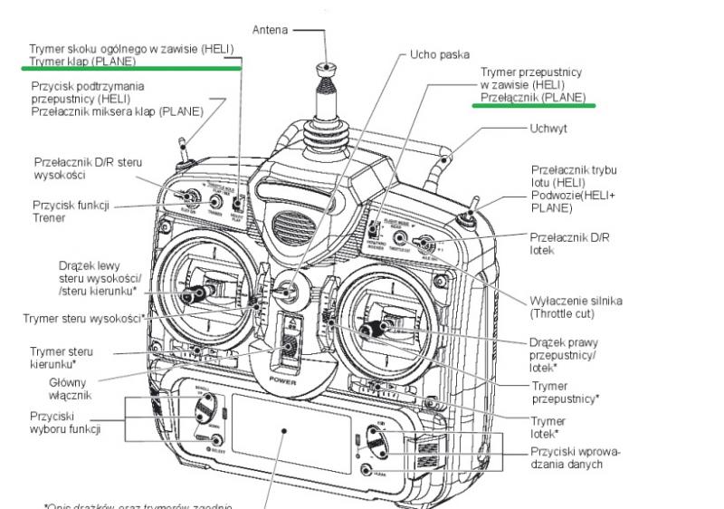

Szanowni Koledzy, chcę się zorientować, czy ktoś podobonie jak ja, szuka/ł kiedyś opcji sterowania jednym kanałem niczym potencjometrem. Na myśl przychodzą mi tylko dwa przełączniki, które mogłyby pełnić taką funkcję (podkreślone na zielono). Czy może macie jakieś inne pomysły w tej sprawie? Trudno mi się rozstać z tym radiem Z pozdrowieniami, Adam
