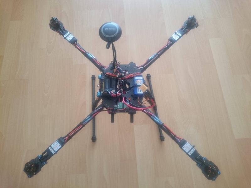

  1. Witam wszystkich, zbudowałem coptera na ramie Tarot 650, jednak mam problem z konfiguracja APM 2.8. Problem polega na tym, że kalibracja przebiega bezproblemowo, wszystko wydaję się dobrze zrobione, jednak nie ma żadnej reakcji na pozostałe drążki niż gaz. Gaz ładnie reaguje od 0 -100%. Po przechyleniu coptera także nie ma żadnej reakcji ze strony silników by utrzymać platformę w poziomie. Kalibracja radia poprawnie zrobiona, test silników przeprowadzony(każdy silnik dobrze reaguje od 0-100% i kręci się w dobrą stronę przy odpowiednim przypisanym do niego kanale), reakcje w sztucznym horyzoncie także jest ok. Nie pomaga także wgranie od nowa firmware. ESC to SimonK 30A - Trzeba je dodatkowo konfigurować? Czy tylko przed podłączeniem AKKU w celu uzbrojenia silników? Może ma ktoś jakieś sugestie co może być jeszcze nie tak ? Pozdrawiam Mariusz
