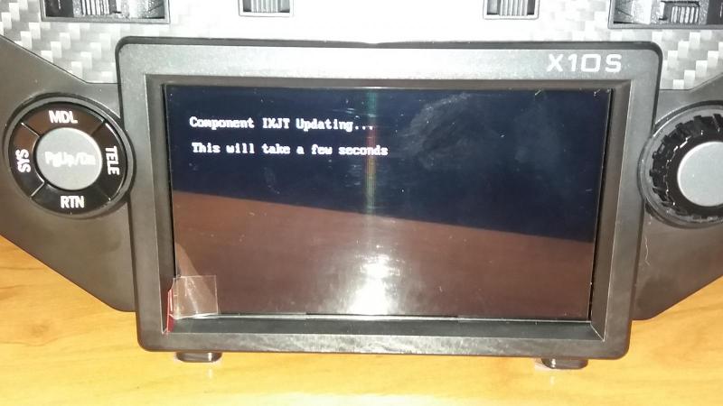

  1. Dzień dobry, Bardzo dziękuję Ci Kolego za błyskawiczną odpowiedź. Na różne sposoby wgrywałem firmware na kartę SD i zawsze z tym samym skutkiem. Dodatkowym problemem, o którym wcześniej pisałem jest to, że po aktualizacji (flashowaniu) mój komputer przestał "widzieć" nadajnik. Boję się, że padło mi złącze USB. Inny Kolega z 77Hobby forum podał mi sposób wyjścia z tego problemu ale do tego potrzebna jest komunikacja nadajnika z komputerem. No i koło się zamyka. Przed aktualizacją normalnie mój komputer widział wszystkie dyski w nadajniku (nawet zrobiłem kopię wszystkich folderów), a teraz słychać tylko charakterystyczne piknięcie w komputerze (tak, jak przy podłączaniu np. pendrive) i na tym koniec. Może jest jakiś sposób na przywrócenie ustawień fabrycznych np. po wciśnięciu kombinacji jakichś przycisków, tylko ja nic o tym nie wiem. Po wielu próbach znalazłem sposób na wyłączenie nadajnika bez rozkręcania aparatury i wyciągania wtyczki od akumulatora. Trzeba dłużej przytrzymać wciśnięty włącznik (około 15 sekund) i nadajnik się wyłącza. Niestety po włączeniu wyświetla się ponownie napis: "Component IXJT Updating... This will take a few seconds". Po wyciągnięciu z nadajnika karty SD w folderze FIRMWARE nie ma już pliku: X10_mode2_NEU_1203_frtx.bin. Jest tyko: X 10 Bootload 1219.dfu. Aby ponowne flashowanie zakończyło się sukcesem muszę ponownie wkleić plik X10_mode2_NEU_1203_frtx.bin do folderu FIRMWARE. Flashuję, operacja kończy się sukcesem. Wyłączam na chwilę nadajnik, po czym włączam ponownie i............ po raz kolejny pojawia się napis: "Component IXJT Updating... This will take a few seconds". I tak w kółko. Pozdrawiam serdecznie i mimo wszystko proszę o jakąkolwiek dalszą pomoc w tej sprawie. Mariusz Kasprzak

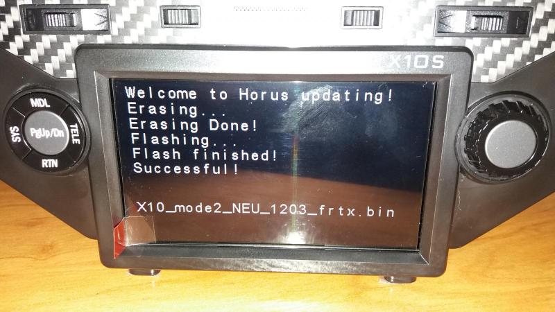

  2. Witam Was serdecznie, Od kilkunastu dni byłem szczęśliwym posiadaczem nadajnika FrSky Horus X10S. Zachciało mi się przeprowadzenia uaktualnienia firmware. Bałem się "wchodzenia" w Open TX, więc na początek postanowiłem uaktualnić firmware. Ze strony FrSky pobrałem odpowiednie (albo niewłaściwe) pliki, skopiowałem je na kartę pamięci do folderu FIRMWARE i przystąpiłem do "flashowania". Karta pamięci była w komputerze. Po skopiowaniu plików włożyłem ją do nadajnika. Procedurę tę zainicjowałem wciskając jednocześnie przycisk włącznika nadajnika i tzw. ENTER-po prawej str. (zgodnie z instrukcją). Proces niby zakończył się sukcesem, jak widać na dołączonej fotografii, ale potem zaczęły się problemy. Po wyłączeniu i ponownym włączeniu nadajnika pojawił się kolejny napis: "Component IXJT Updating... This will take a few seconds" (tak, jak na drugiej fotografii). Czekałem, czekałem i... nie doczekałem się. Musiałem rozkręcić nadajnik i wyciągnąć wtyczkę od akumulatora, bo nadajnik nie chciał się wyłączyć. Po ponownym włączeniu znowu pojawił się ten sam napis i znowu musiałem wyciągnąć wtyczkę od akumulatora. Po podłączeniu nadajnika do komputera ten w ogóle go "nie widzi". Błagam pomóżcie, co robić w tej sytuacji? Czy załatwiłem sobie do reszty nadajnik? Będę wdzięczny za każdą podpowiedź. Pozdrawiam Was serdecznie i z niecierpliwością czekam na wyrok. Mariusz Kasprzak
