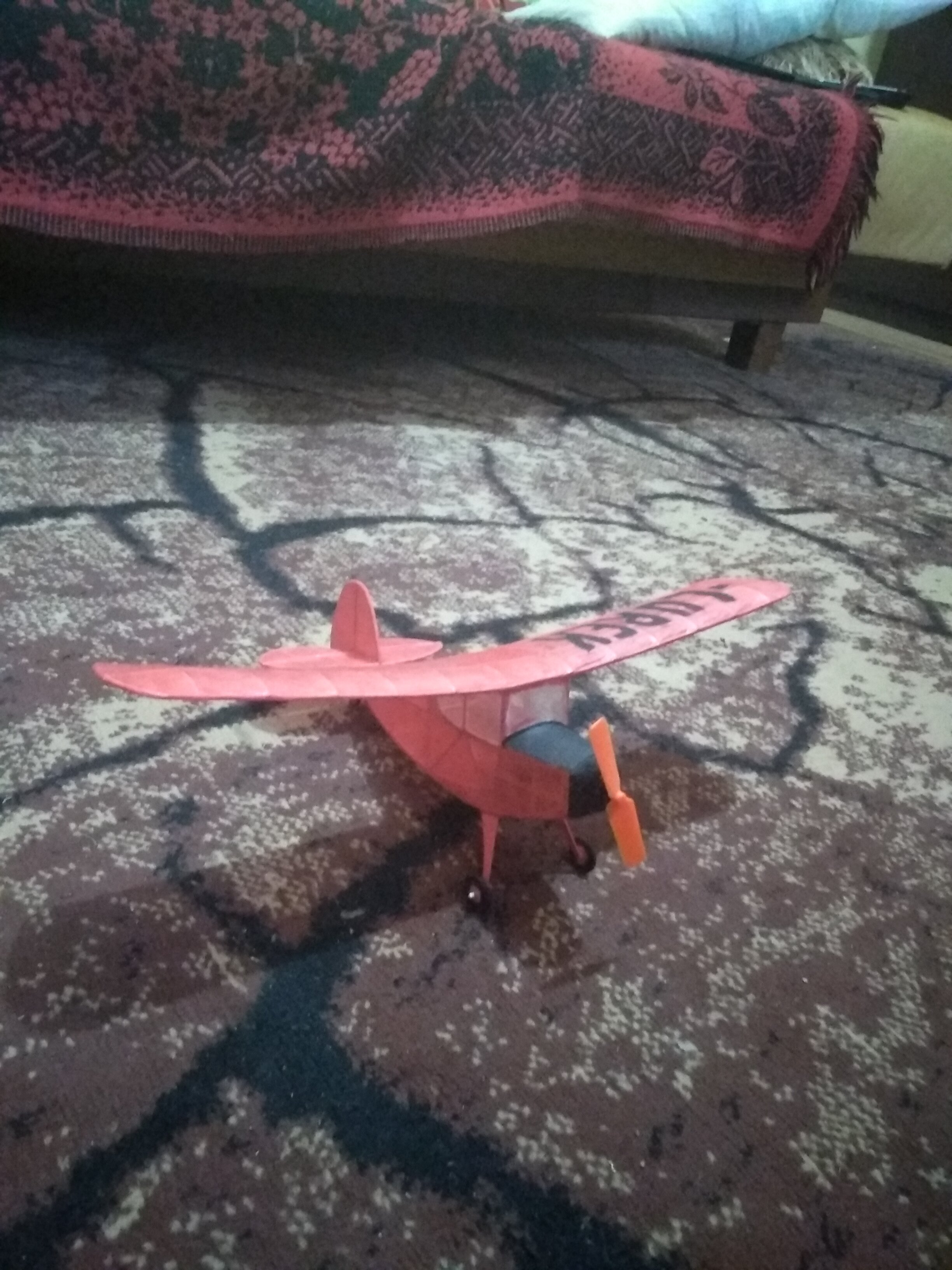

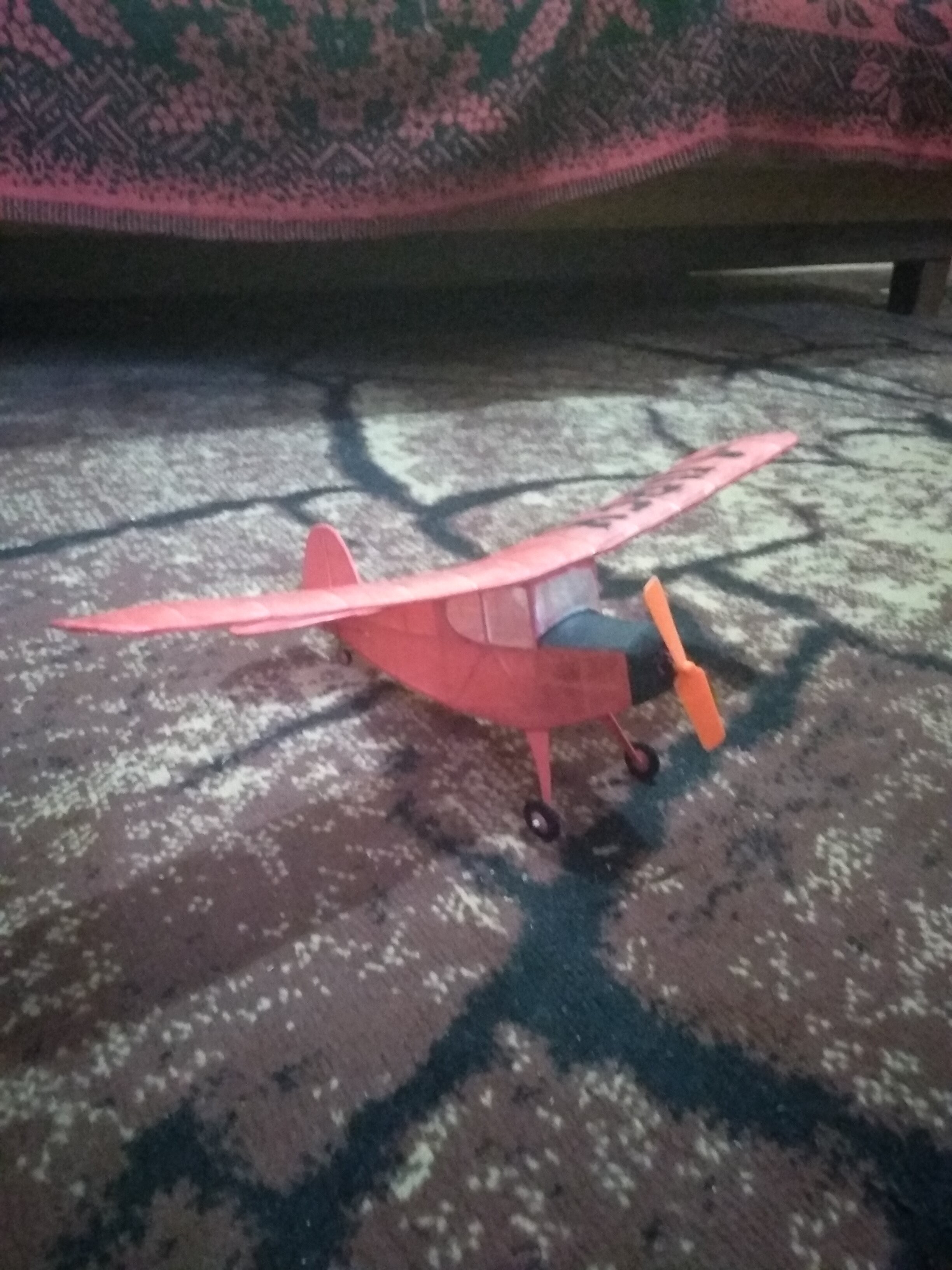

    Witam szanownych kolegów dzisiaj pogoda dopisała było słonecznie i bezwietrznie więc oblatałem lurka🙂 Będę musiał się przyzwyczaić do latania takim lekkim maleństwem ale co najważniejsze lurek poleciał😀 W locie zachowuje się jak typowa gumówka jest bardzo lekki i wolny warunek dla dobrego lotu to zero wiatru. dobrze reaguje na stery ale potrafi nim odrobinę zakołysać podczas skrętu. Modelik nie wymaga dużo gazu wystarczy prawie połowa aby się swobodnie wznosił. Przy spuszczeniu ciągu nie zwala się na skrzydło ale lubi zaryć nosem będę musiał poćwiczyć nim latanie bo z początku ciężko nad nim zapanować Loty się udały jak dla mnie ocena 4 na pięć punktów. filmiku na razie nie mam bo byłem sam na łące ale w razie możliwości nakręcę filmik i go obowiązkowo dla was wrzucę zależy tylko od warunków atmosferycznych Jednym słowem sumując po dzisiejszym dniu jest banan na twarzy😉 ps Wojtek

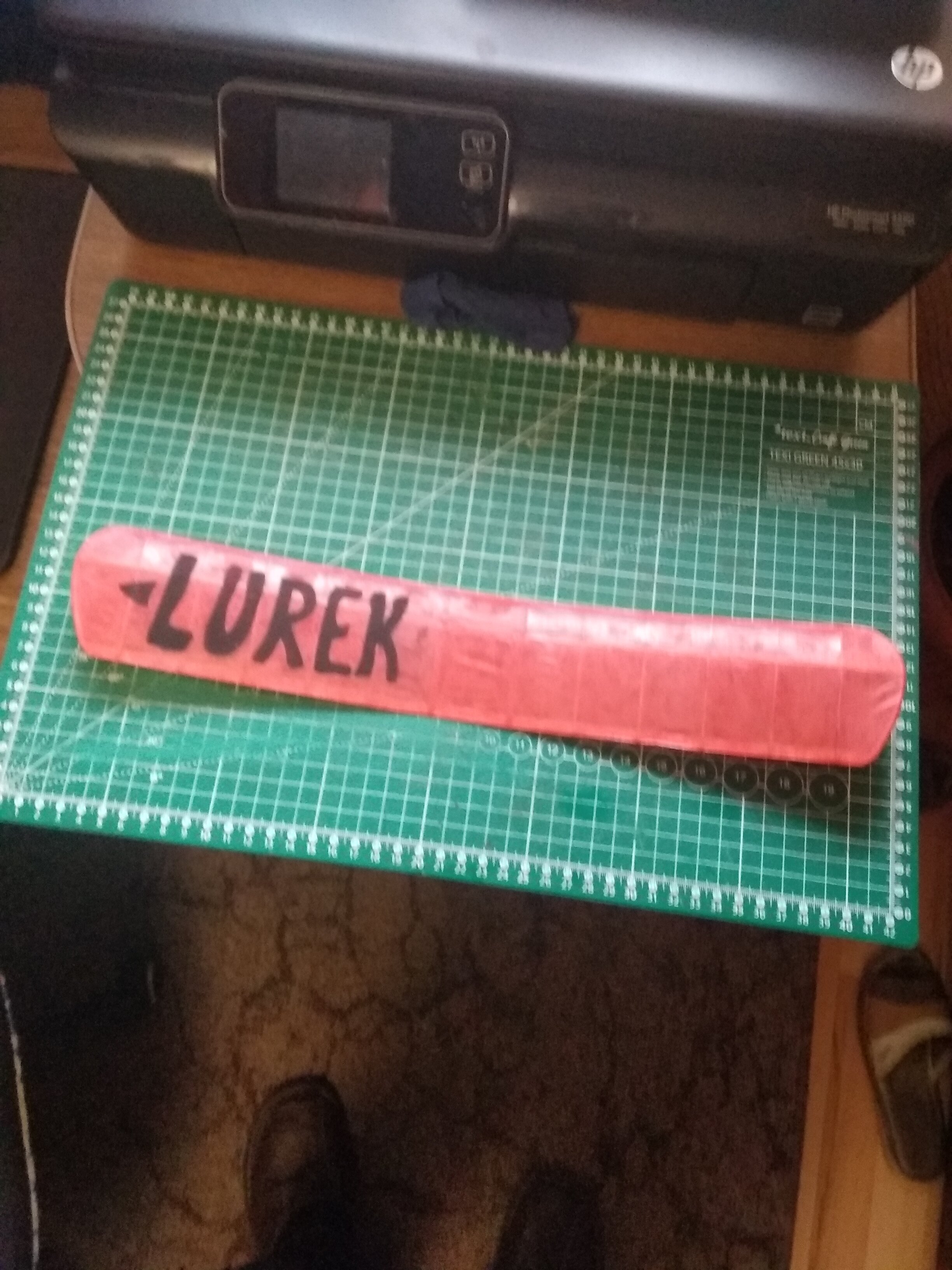

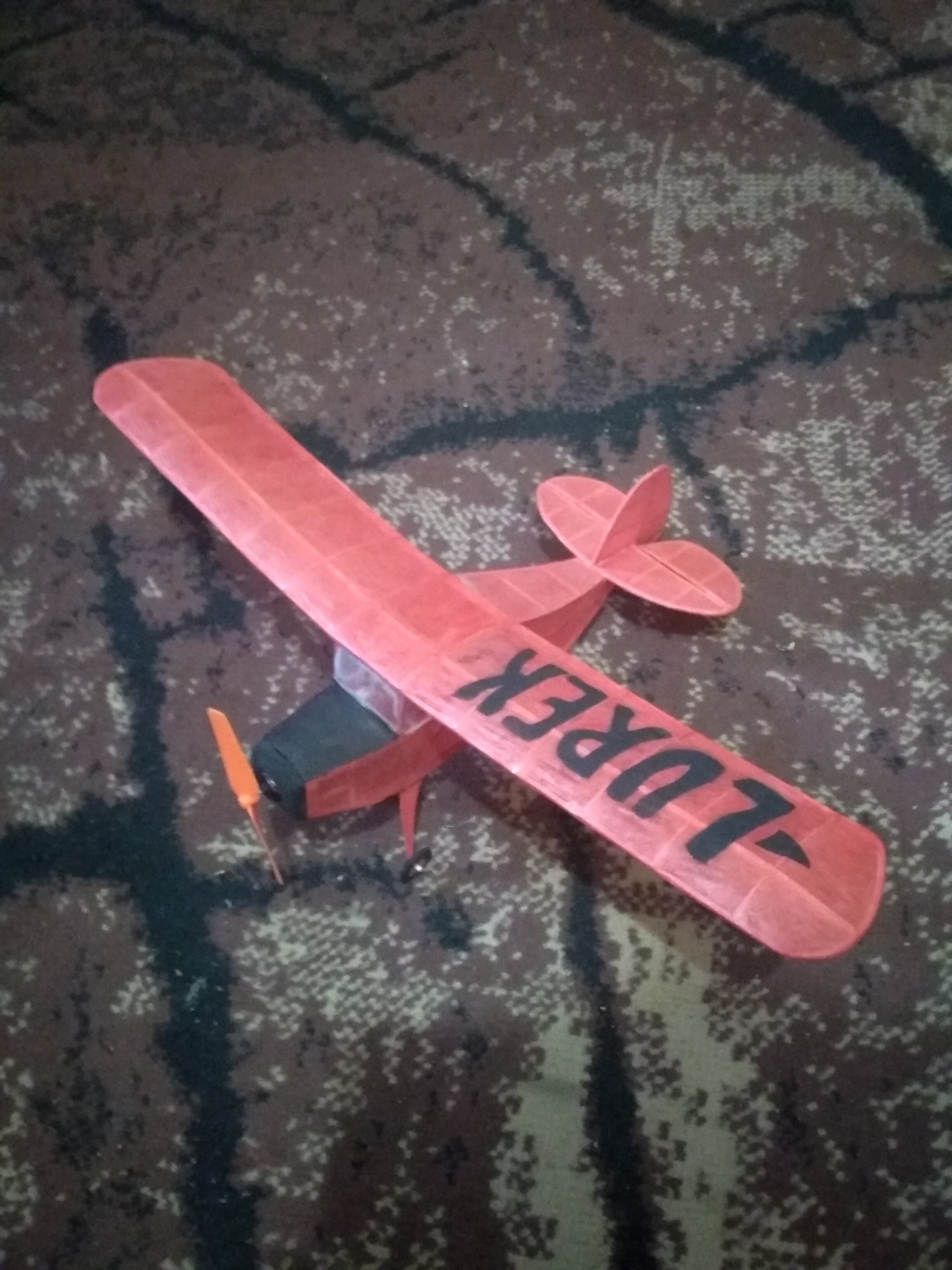

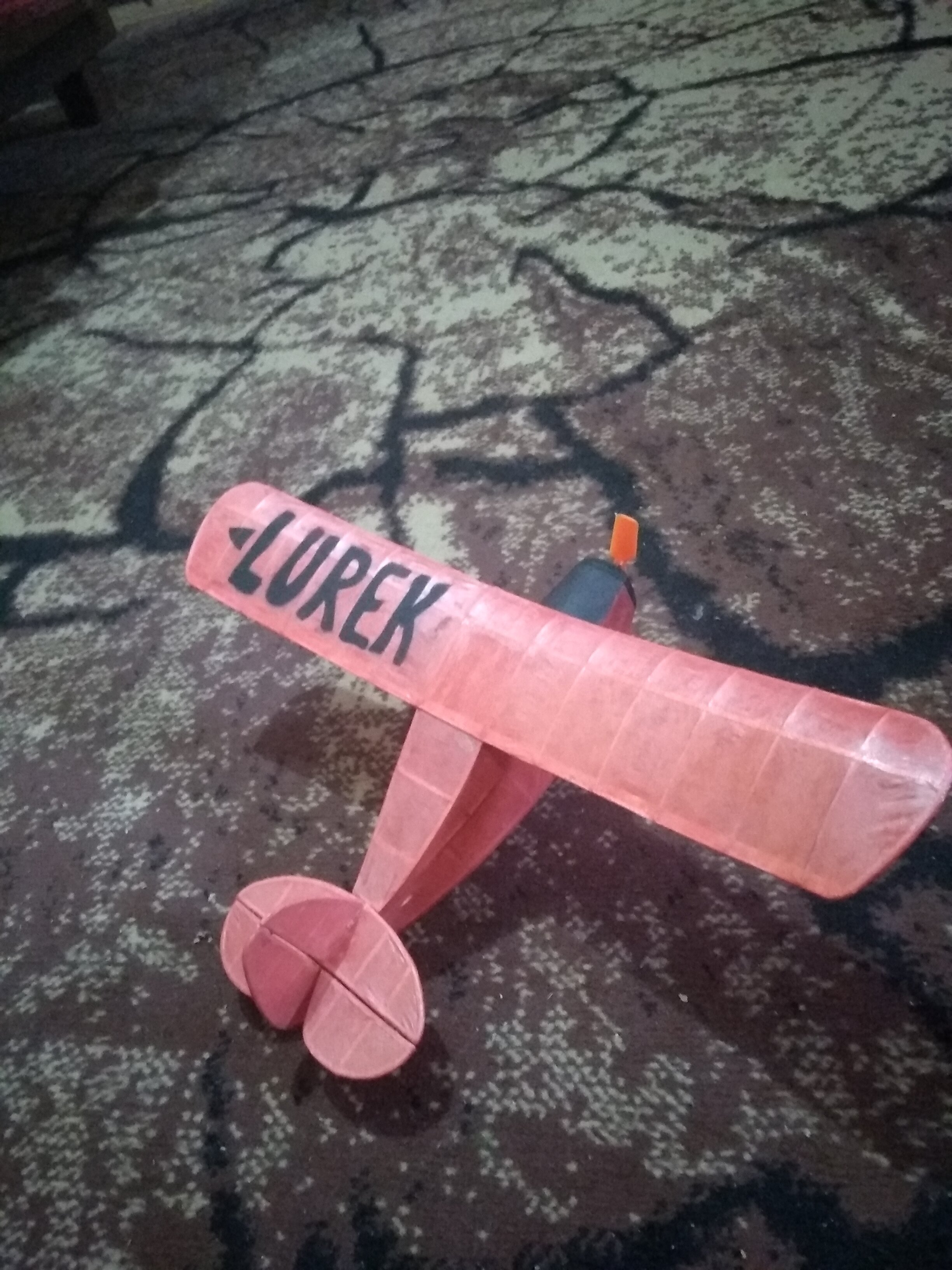

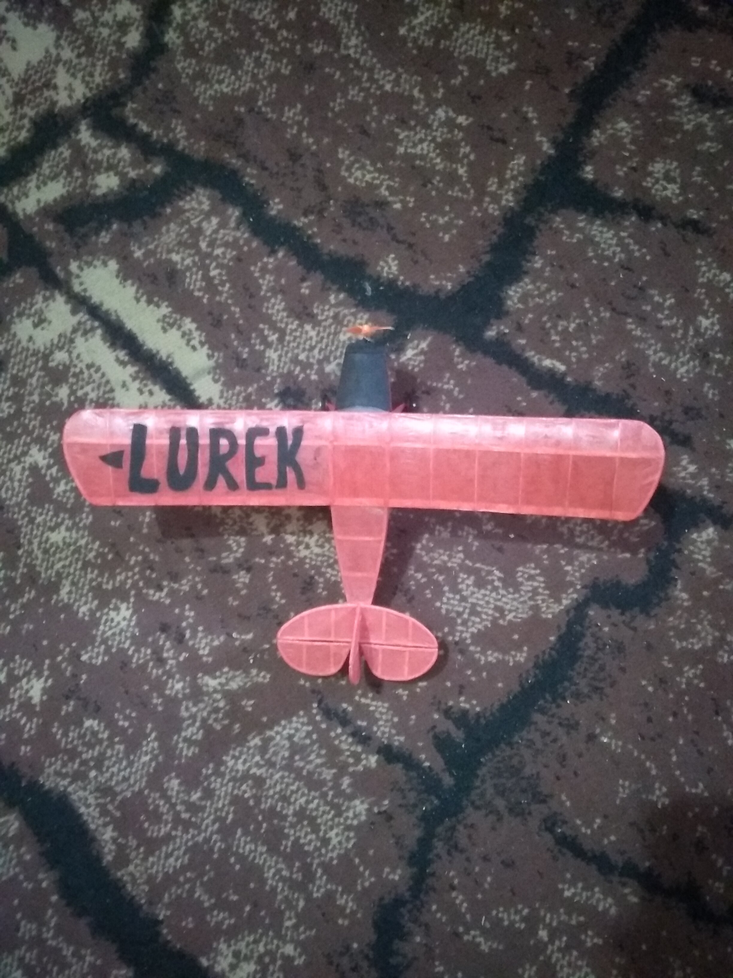

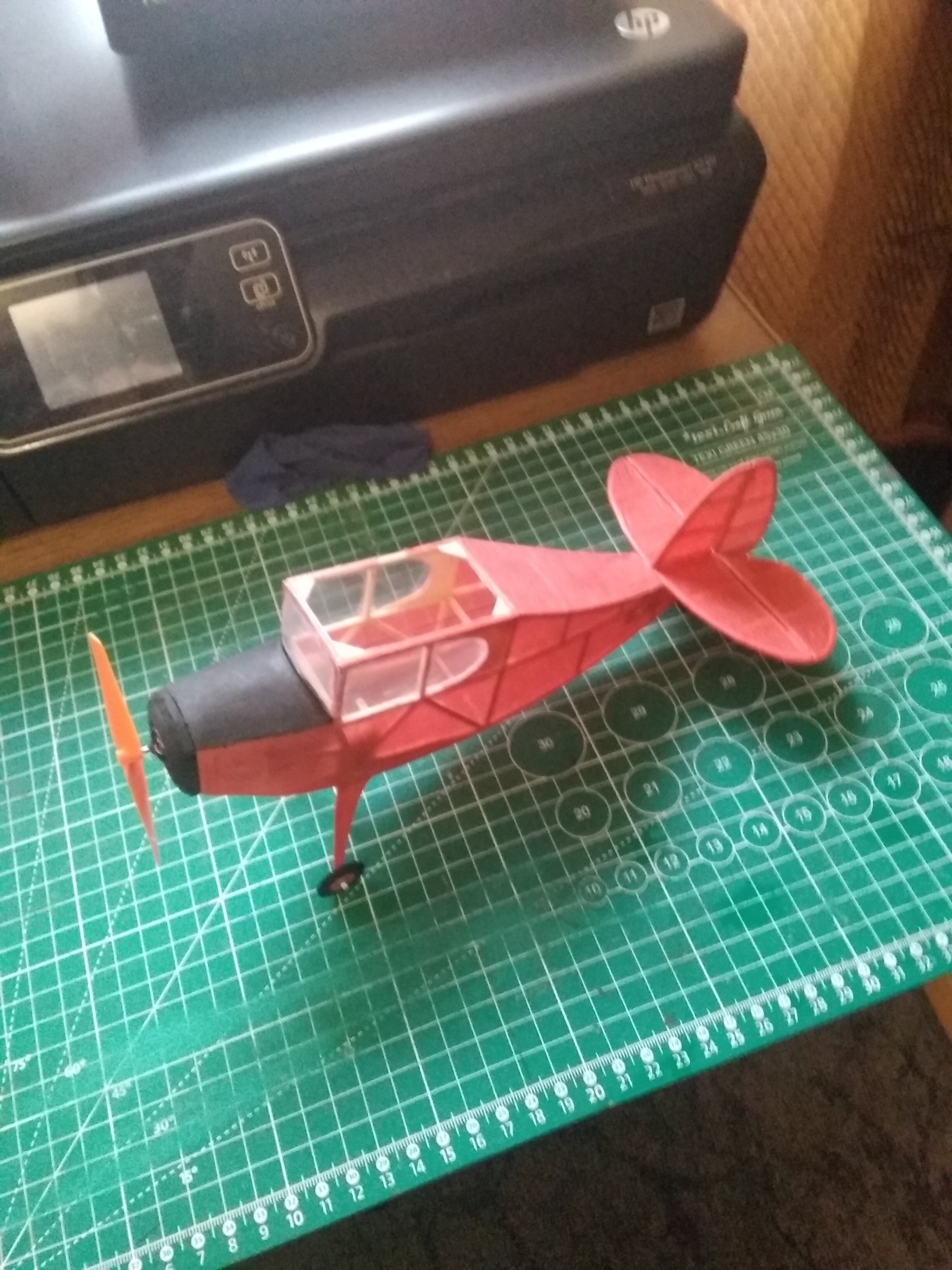

    Witam lurek jest już całkowicie gotowy do lotu dzisiaj go złożyłem wagowo wyszedł 30g myślę że jest dobrze. Teraz tylko oblot nie wiem kiedy bo u mnie strasznie piździ wiatrem mam nadzieję że poleci🙂 Chciałbym wszystkim podziękować za uwagę i cierpliwość a zatem to już koniec jeszcze na odchodne kilka fot ps Wojtek

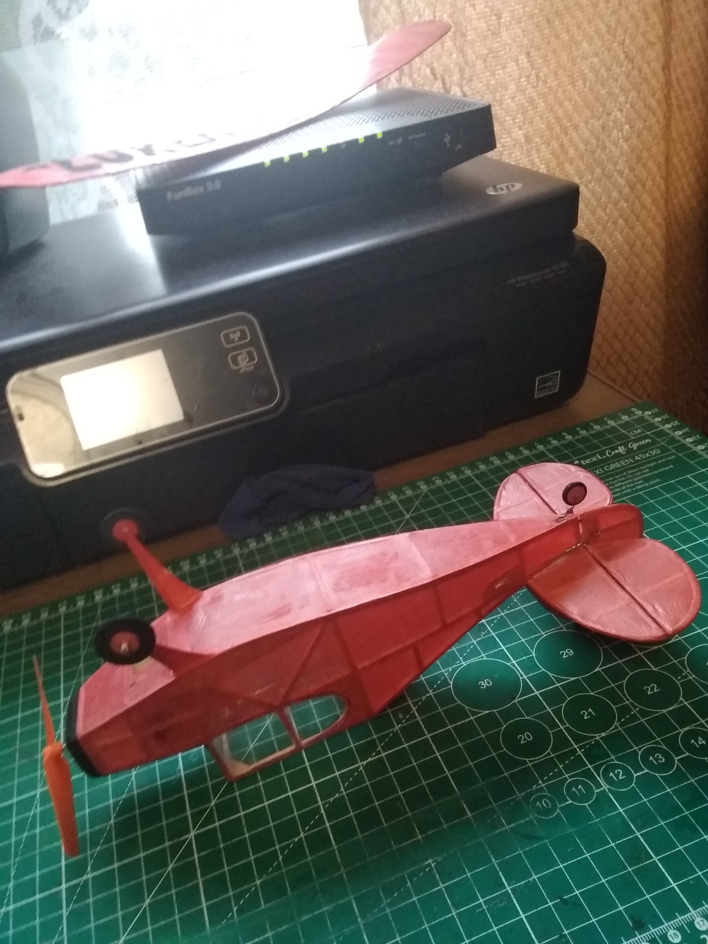

    Witam szanownych panów właśnie oblepiłem lurka🙂 Miałem trochę komplikacji i zmarnowałem 50ml nitrocellonu przez niewłaściwy rozpuszczalnik wyszły białe smugi i musiałem zedrzeć ze steru poszycie. Dopiero rozpuszczalnik kavan dał zamierzony efekt. Nie było wcale łatwo papierek dumas słabo się napręża ale się udało, jestem nawet zadowolony🙂 Całość wszystkiego waży teraz 28g trochę dużo ale do końca nie zostało już tak wiele ps

    Witam lurek dzisiaj wzbogacił się o koła opony są wykonane z pianki🙂 Zabarwiłem sobie też papierek na pokrycie ps

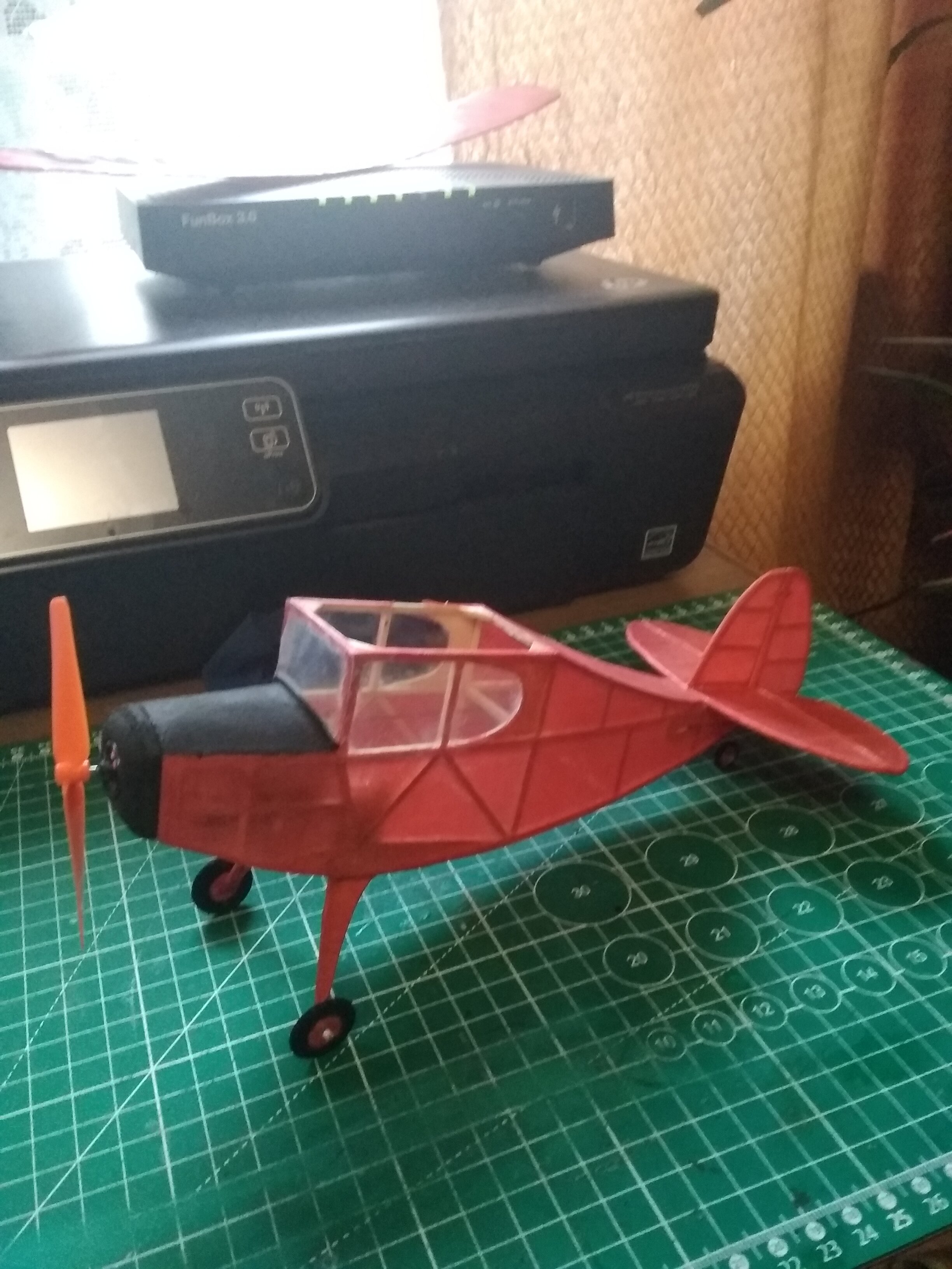

    Witam lurek doczekał się maseczki i podwozia🙂

    Witam dzisiaj upchałem do lurka elektronikę musiałem to zrobić w tym etapie budowy całość wszystkiego waży 21g to już trochę dużo jak na moje oko🙂
