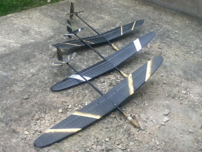

Jak wspomniałem wcześniej waga około 230g. 5g cyfrowe serwo na stateczniku poziomym, linka/spręrzynka, 1S 1200 mA lipo i odbiornik. Lubie minimal Skrzydło ma wbudowane dwa DS H-09 (9mm) w konfiguracji top-drive. I jeszcze za dwie fotki
F3K więc troszke poniżej 150cm
Będzie więcej zdjęć, obiecuje. Zen jest moim projektem opartym o rodzine profili Z2 (projek G_T). Te szybkie i dobrze sprawdzone profile (Neo, Neos, Fr3ak etc.) sprawują sie jeszcze lepiej w kombinacji z mniejszym skrzydłem. Projekt skrzydła i dystrybucja wzniosu zostały zoptymalizowane przy urzyciu XFLR5. Najnowocześniejsze materjały pozwalają uzyskać wystarczającą sztywność skrzydła I lotek przy zachowaniu niskiej wagi. Samolot gotowy do lotu oscyluje około ~230g AUW.
