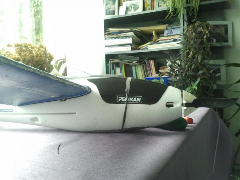

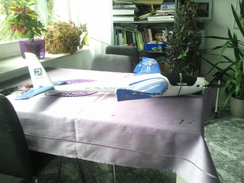

Dzięki za odzew. Może i to normalne, ale za jego młodości było znacznie lepiej, przy locie na silniku wystarczyło 3 ząbki trymera a teraz cały zakres nie wystarcza.
Witam Brać! Pelikan Alpha 1500 po przejściach wrócił do gry i mam problem. W locie ślizgowym bez silnika pięknie leci, bez pompowania, na trymerach około zera. Na silniku straszliwie zadziera do góry muszę go cały czas dusić do dołu, mimo że trymerem pojechałem maksymalnie . Pytanie: Powinienem silnik wychylić do góry czy do dołu. Wg mnie do góry by zmniejszyć kąt między osią silnika a cięciwą skrzydła, ale gdzieś przeczytałem że zwiększyć wykłon silnika w dół. Oczywiście najprościej sprawdzić , ale jeśli ktoś wie napewno to będę wdzięczny. pozdrawiam
