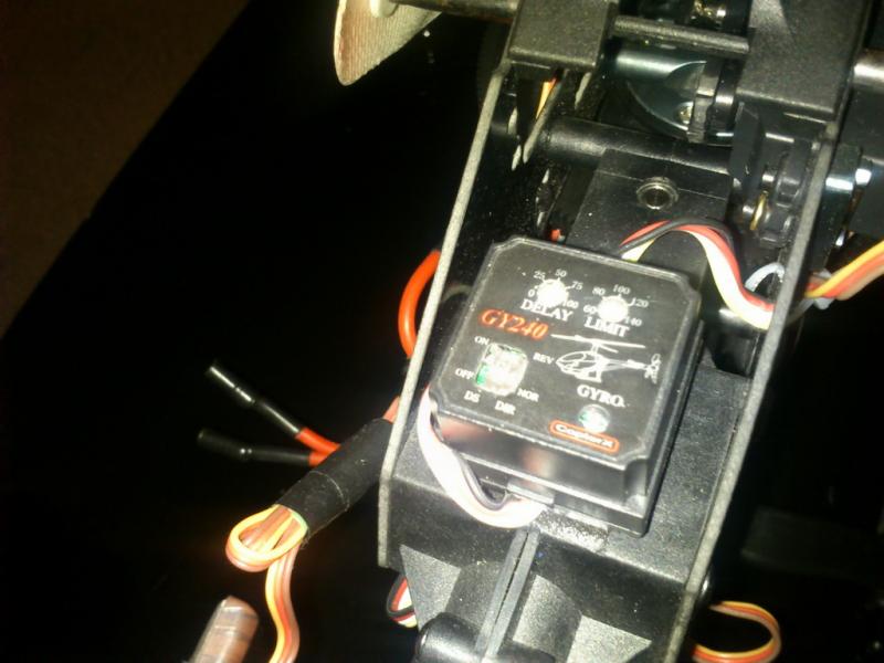

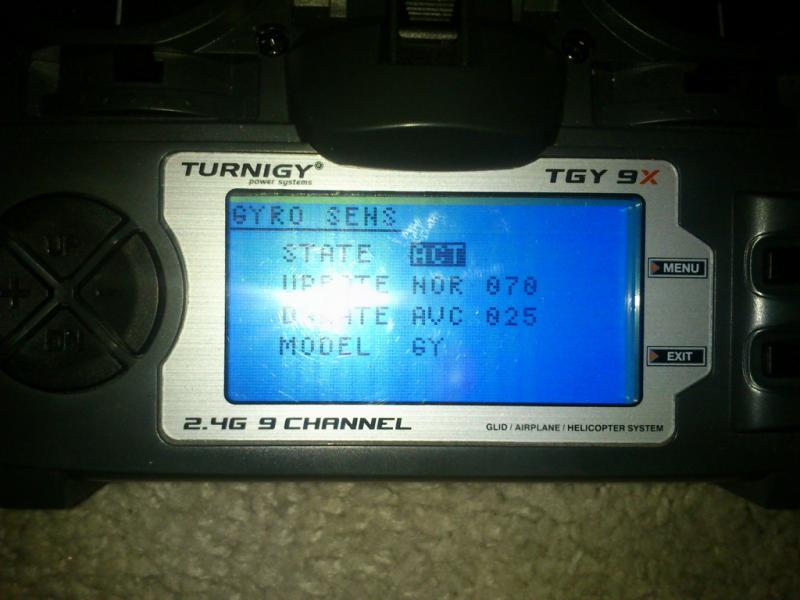

Witam.potrzebuje pomocy jak na apce ustawic gyro.szukam na necie i nic nie moge znalesc. Zyroskop gy240. delay ustawilem na zeo i ten maly przelaczniczek {ds} na ON a na apce jak na fotce nie wiem co oznacza uprate i downrate a tam NOR lub AVC to moze zamienic miejscami. AVC jak jest powyzej 30 to ogon oscyluje a jak mniej to obraca mi heli czyli wyglada na czulosc.bardzo ale tylko na takich ustawieniach dziala czulosc Model mam na GY bo jeszcze mozna zmienic chyba na STD czy jakos tak ale na nic nie reaguje prosze o jakies wyjasnienia a i ta dioda ma sie swiecic w gryo czy nie bo jak wyczytalem to jakies tryby to sa na youtube strefahobby pomogla ale inna aparature maja prosze o pomoc
