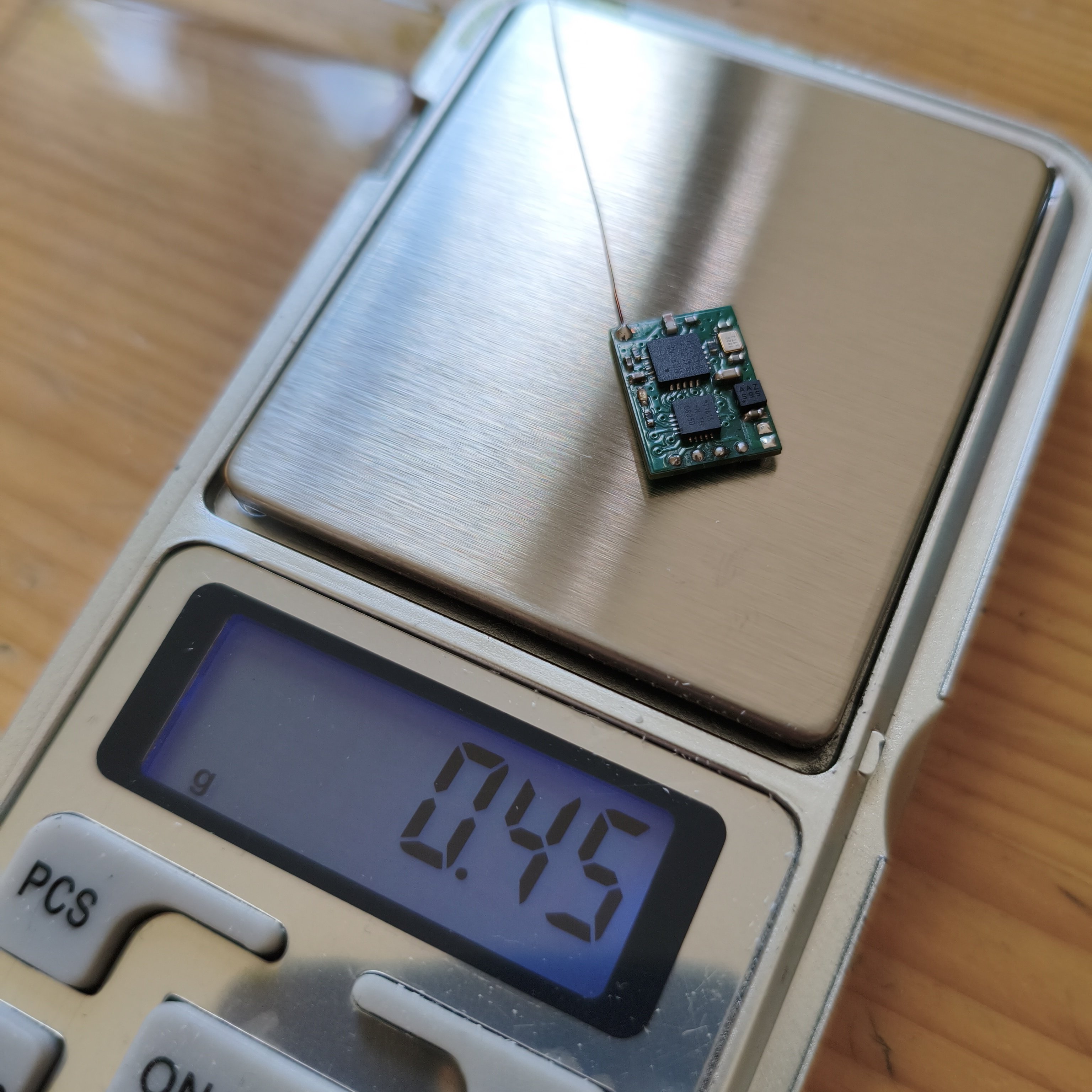

    Moje mikro
    Myślę że koło jednej dziesiątej grama, super dokładnej wagi nie mam. Jest też wersja bez płytki

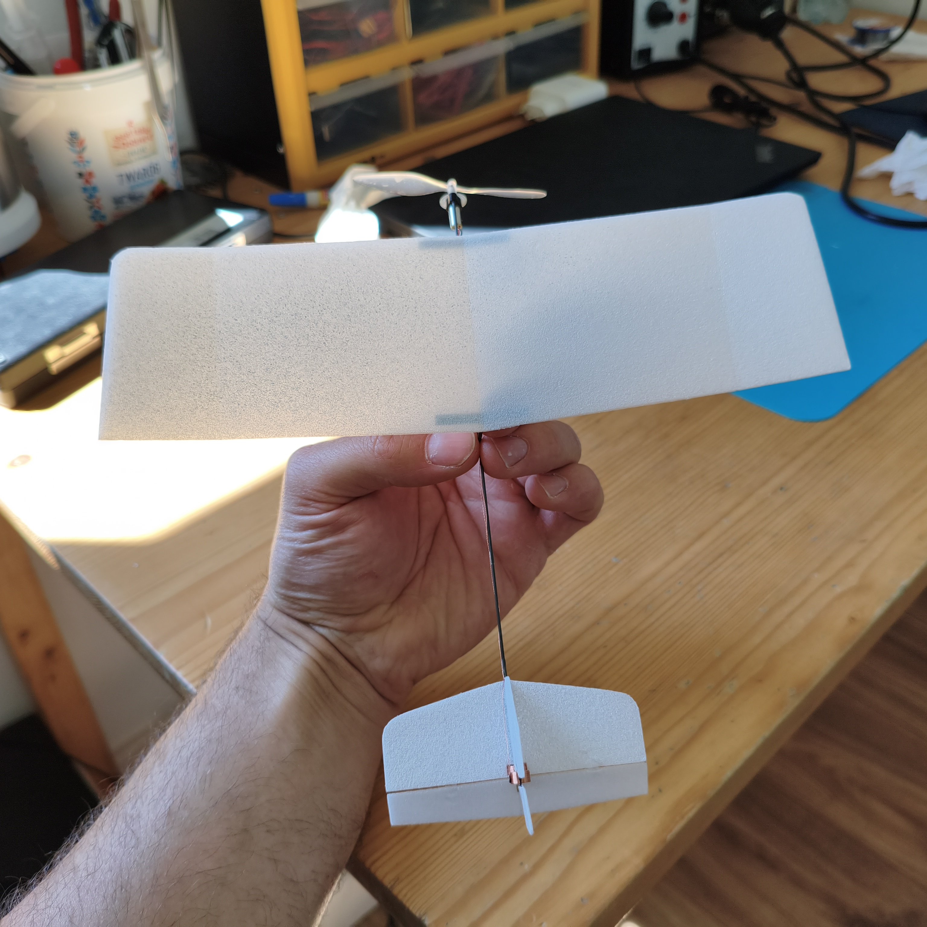

  9. Doczu
    Moje mikro
    Folia spożywcza. Z depronu też można zrobić coś fajnego i lekkiego (:

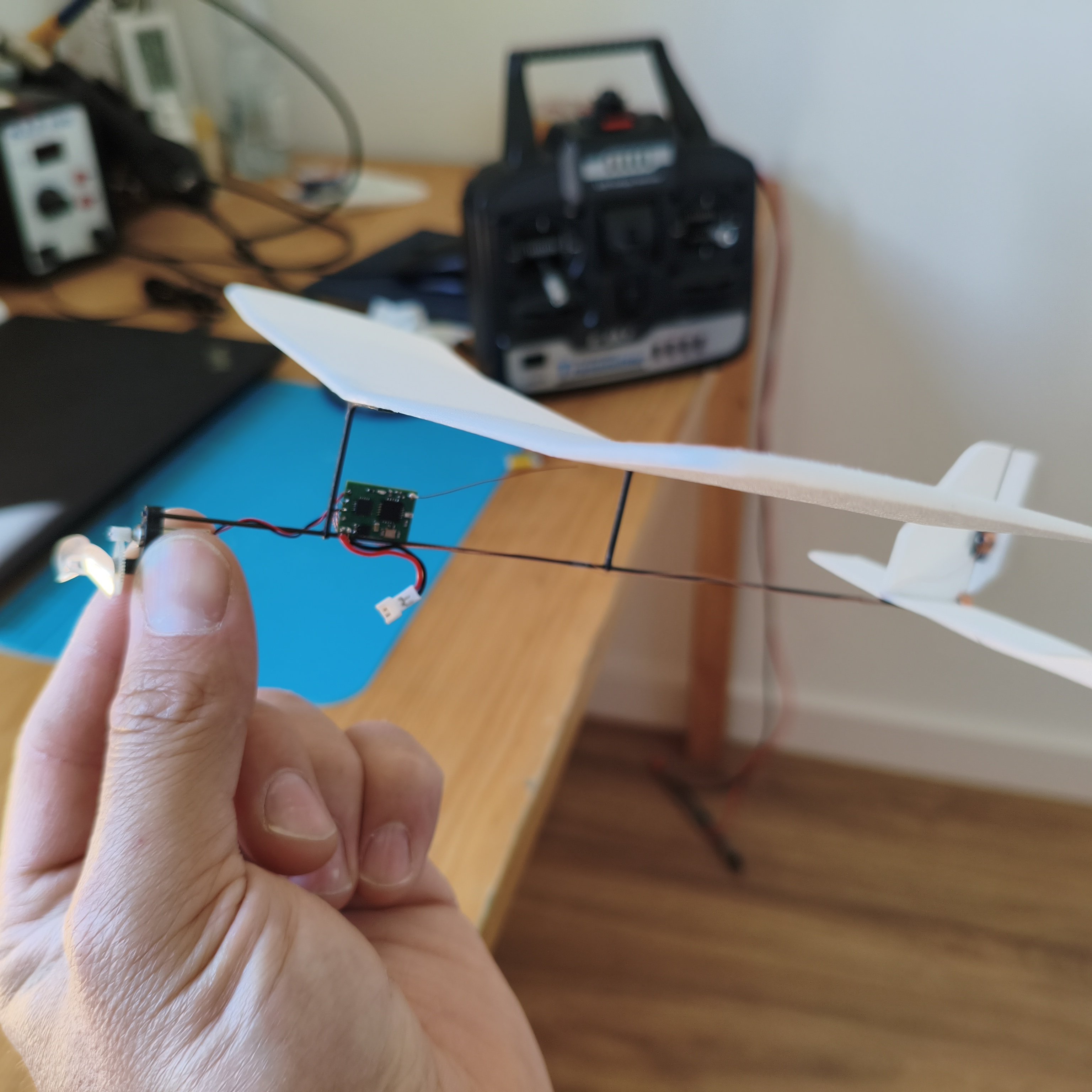

  10. Doczu
    Moje mikro
    Jak widać samolot nie ma steru wysokości w takich ciasnych pomieszczeniach jak na filmie żeby mieć jakąś kontrole takie ustawienie jest dobre. Inne ustawienie (płynniej) będzie na dużej hali. Co chcesz dokładnie wiedzieć? Jak widać sterowanie za pomocą podczerwienie. Układ jest banalnie prosty wszystko masz opisane na tej stronie http://www.oyajin.jp...0071/index.html łącznie ze wsadem do procesora.

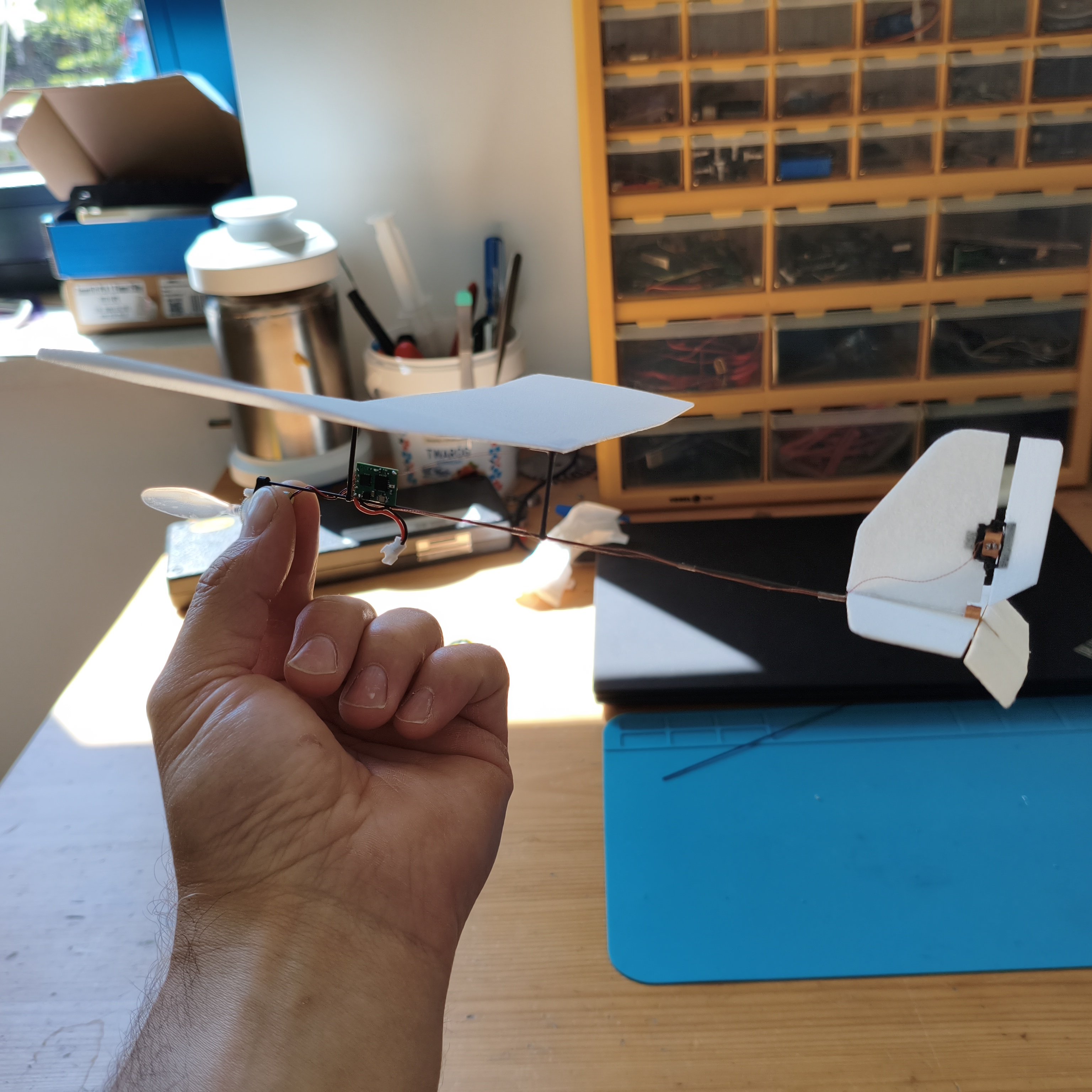

  11. Doczu
    Moje mikro
    Cześć! Ostatnio miałem sporo wolnego czasu wiec trochę popracowałem nad "małym" projektem. Trochę informacji: Rozpiętość: 250mm Długość : 230mm Waga: z aku 3,1g Akumulator: Li-Pol 20 mAh Silnik: ogonek dawca PicooZ Odbiornik: podczerwień własnej roboty Cewka: własnej roboty + magnesy 2x1 Film:
