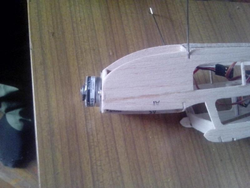

  2. dla pewności potrzymam kilka dni na desce:P w modelach pośpiech nie jest wskazany...już kilka razy się o tym przekonałem, a w miedzy czasie zajmę się maska silnika ta z zestawu za mała (silnik się nie mieści) i zrobię ją z balsy, koła zestawowe ciężkie więc też z balsy i pianki zrobię.

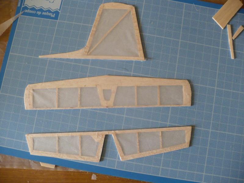

  3. dziś pocelonowałem skrzydła i stateczniki, teraz czekają na wyschnięcie lakieru. Gdzieś czytałem, ze musza być przypięte do deski (na chwile obecna są) do czasu całkowitego zaniku zapachu lakieru co jest uznawane za całkowite wyschnięcia (inaczej mogą się zwichrować) a trwa to niby nawet 3 tygodnie prawda to?

  5. fakt zastój jest... wszystko przez robotę[szykuja poligon] i rower:p ciepło się zrobiło i rowerek zacząłem szykowac i troche mi przy nim zleciało [w sumie przy 3], no i mam pewne obawy co do całej konstrukci moje oklejanie pozostawia sporo do życzenia i nie jestem z niego zadowolony jakos brakło motywacji:/ ....ale spokojnie poleci tak czy siak:] wręgę silnikowa będę jednak podklejał sklejeczka... może jutro jak się zmotywuje do pracy
  6. hmmm....sklejeczke trza jutro kupić choć pomysł z CA tez fajny...
  7. zostawię balsowa za dużo teraz roboty z wymiana tej wręgi, chyba ze by nakleić sklejkę ...

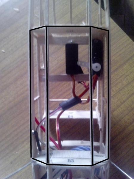

  8. Rada nie jest spóźniona i dzięki nie pomyślałbym o tym.. Swoja droga myślałem nad klapka serwisowa co powiecie nad taka opcją? wycięcie tych podłużnic i dorobienie klapki z balsy 1mm mocowanej na neodymki i jeszcze pytanie o wkłon i wykłon silnika zostawić tak jak jest na napęd gumowy
  9. dziekuje z rady z usterzeniem faktycznie myślałem zrobić jak radzisz, bo po zamocowaniu silnika, regla i włożeniu baterii na sztukę, zamocowaniu usterzenia na szpilki cessna dosłownie chce stanąć na dziobie:] bee musiał baterie dac bardziej do tyłu i pewnie dołożyć coś na ogon by wyważyc
  10. kurde szkoda, że tego patentu z szyciem nie znałem wcześniej bym go zastosował a tak to zawiasy z dyskietki lub innej foli bedą a oklejanie twoim sposobem robie

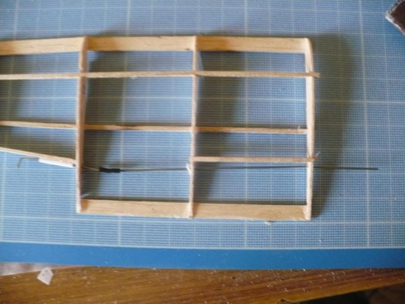

  11. to znaczy jak? Bo widzę pokryty model i nic nie wyjaśnia jak to zrobiłeś:] i swoją drogą z czego sa zawiasy? wygląda jakbyś zszył stateczniki i powierzchnie sterowe efekt oklejania na klej w sztyfcie... statecznik pionowy przerobiony i gwarantuje jest sztywniejszy niż wygląda przymiarki napędu lotek na nad stanowym lewym skrzydle:] i tu nasuwa mi sie pytanie czy robić lotkę konstrukcyjna czy se darować i zrobić ja z deseczki balsowej 1,5mm
  12. według opisu japonka ale fakt wygląda jak papier do pieczenia:] przegladając siec trafiałem na wzorzyste japonki nie tylko białe
  13. Ktoś używał tego sposobu? Najpierw pokryć na klej w sztyfcie potem lakierowanie nitro-celonem na filmiku ładnie wychodzi http://www.youtube.com/watch?v=qs-RsfnqBKc
