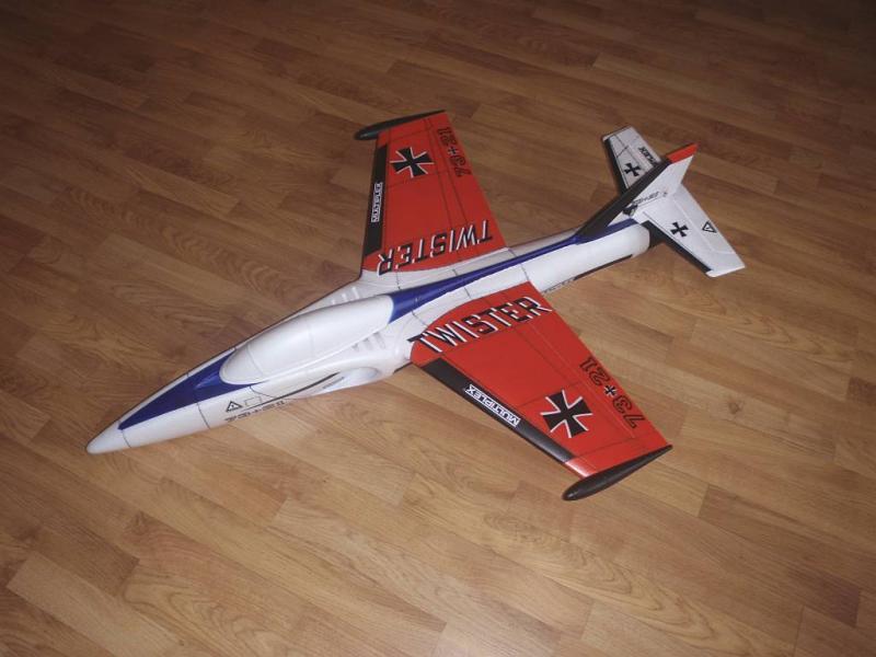

A więc model pomalowany (prawie) i przy tej okazji mnóstwo doświadczenia odnośnie rozrabiana farb. Najlepiej malowało mi się przy użyciu takiego medium zaprawionego zwykłymi pigmentami z marketu budowlanego. Robiłem roztwór 4:1 (medium:pigment) i uzyskiwałem bardzo rzadką farbę która bardzo ładnie przechodziła przez moją piwatę. Akryle Talensa z kolei najlepiej rozcieńcza mi się 40% roztworem izopropanolu. Wychodzą znacznie gęstsze niż te z medium ale za to lepiej kryją i dają jakby ładniejszą powierzchnię. Niestety potrafią przytkać piwatę jeżeli odstawić ją z farbą na kilka minut, ale zazwyczaj pomaga przetarcie dyszy Cleanluxem. Malowanie większych powierzchni piwatą z dyszą 0.3 nie jest jednak zbyt komfortowe chociaż jak najbardziej wykonalne. Doszło jednak do tego że w międzyczasie kupiłem za nieduże pieniądze używanego Badgera 175 i sądzę że ten aerek zostanie mi już dożywotnio. Próbowałem również robić farbę z takiego gruntu (to dyspersja styrenowo-akrylowa) i chociaż malowało się nim zdecydowanie najlepiej to jednak miał znacznie słabszą przyczepność niż pozostałe opcje więc odpuściłem. Generalnie jestem zadowolony, bo było z tego sporo zabawy a model całkiem przyzwoicie się prezentuje. Muszę jeszcze tylko pomalować owiewkę i pociągnąć go Sidoluxem.
