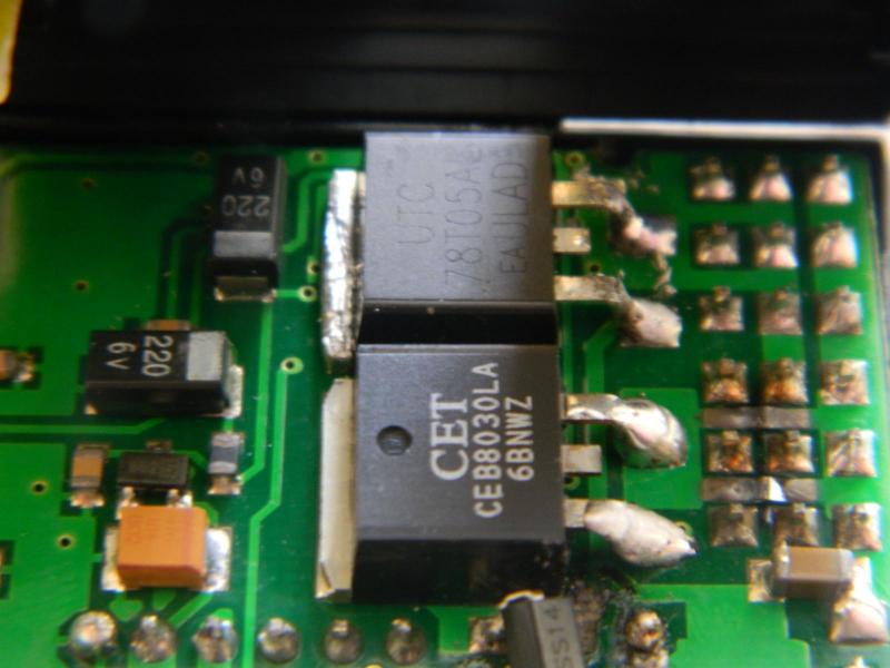

a wiec tak. wtyczki mam takie same, zamienialem ale bez skutku, podpinalem glowny silnik do bateri ktora zasila helikopter tez nie dziala, sprawdzalem tez napiecia na plytce tak jak kolega sugerowal wczesniej, napiecie nie wzrasta gdy dodam gazu, ciagle jest 12,57v, na obydwuch nozkach tranzystora punkty S i G tak jak kolega opisal na zdjeciu, zamowilem juz tranzystor aby go wymienic, jak go tylko dostane to od razu go wymienie i dam opdowiedz co dalej, chce zapytac jeszcze do czego sluza te pokretla i przelaczniki ktore sa w gornej czesci radia, na zdjeciu widac je, jeden po lewej to GEAR i pokretlo a po prawej to FLIGHT MODE i pokretlo? to tymi przelacznikami popsulem elektronike, bo wtedy silnik zaczal ptracowac od razu na maxa.
wczoraj sprawdzilem te sciezki ktore zaznaczyl kolega na zdjeciu okazalo sie ze sa obydwie przepalone, oczyscilem sciezki i polutowalem je na nowo. glowny silnik w helikopterze odzywa sie ale bardzo wolno sie kreci, prawie wogole nie ma sily ruszyc sam z miejsca, jesli dodam gazu i rusze smiglem to wtedy sie kreci ale bardzo powoli i zaraz staje. hmm wyglada to tak jak by bateria byla wyczerpana i nie kreci silnikiem, oczywiscie bateria naladowana, podpinalem tez druga baterie ten sam efekt, wiec teraz podejrzewam ze ten tranzystor tzreba wymienic. wielkie dzieki za spostrzegawczosc ze kolega zauwazyl ze sciezki moga byc przepalone.

czyli jak wymienie ten tranzystor CEB8030 to glowny silnik powinien znowu zaczac dzialac?

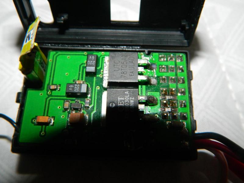

dzieki za zainteresowanie dodaje nowe zdjecia bardziej czytelne na prosbe. to sa 2 te same zdjecia, wiec ktory element jest uszkodzony? ktos cos doradzi, jak to naprawic aby znow dzialalo? witam, pomiedzy plytkami nie ma zadnych wiekszych elementow, jest jedynie cos w rodzaju ukladu scalonego i kilka malutkich rezystorow SMD oile sie nie myle i jeden cos w rodzaju kondensatora bo wygladem go przypomina,
a ktore te tranzystory trzeba jeszcze wymienic?

witam, jestem bardzo poczatkujacym u\ytkownikiem jak i hobbysta. posiadam helikopter Walkera, nie jest to jakis wygorowany model, mysle ze standard, Popsulem odbiornik ten ktory jest w helikopterze, a mianowicie, urochomilem helikopter, helikopter chodzil na wolnych obrotach, i chca sprawdzic do czego sluza inne pokretla w radiu, wcisnolem pokretlo flight mode na pozycje 2, no i helikopter nagle zaczal dzialac na maxymalnych obrotach, a ze to wszystko odbywalo sie w pokoju, to helikopter sie przewrocil i nim zdazylem wylaczyc radio i odlaczyc baterie od helikoptera bylo juz za pozno, poczulem dym spalonej elektroniki w helikopterze. rozebralem elektronike w helikopterze, i okazalo sie ze spalona zostala dioda SS14, kupilem diode, wymienilem, i nic nie dalo to zadnego efektu,dodam ze dioda byla peknieta wiec o\nacza to ze uszkodzona. prosze o porade co jeszcze moglo ulec zniszczeniu? prosze o pomoc lub o jakies sugestie jaka elektronike dokupic aby dzialala z obecnym radiem. dodam ze tylny silnik dziala wlasciwie, natomiast glowny nie reaguje wogole, jesli zamienie wtyczki z tylnego silnika na przedni to wtedy glowny silnik dziala, to tak dla sprawdzenia silnika,
