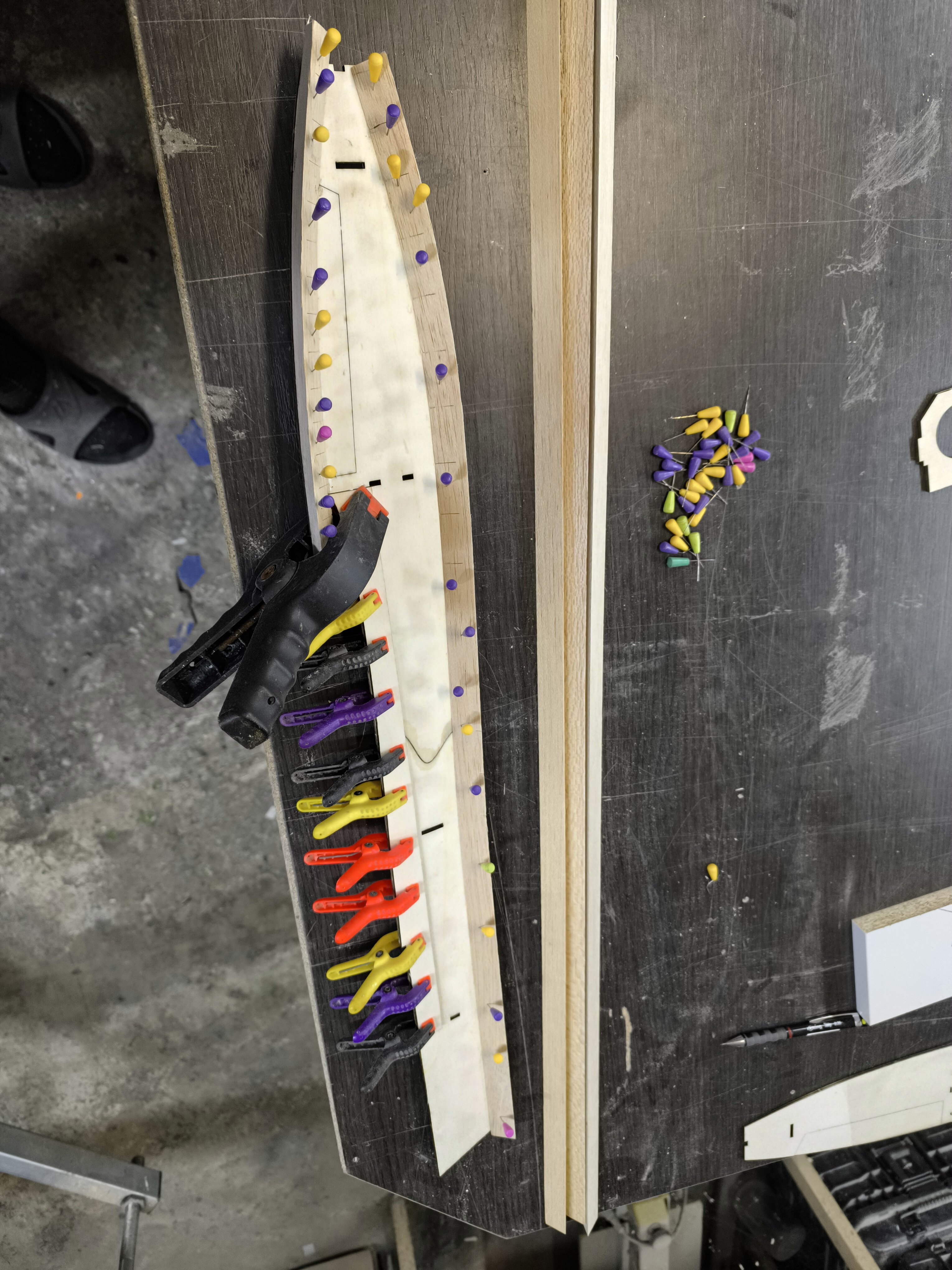

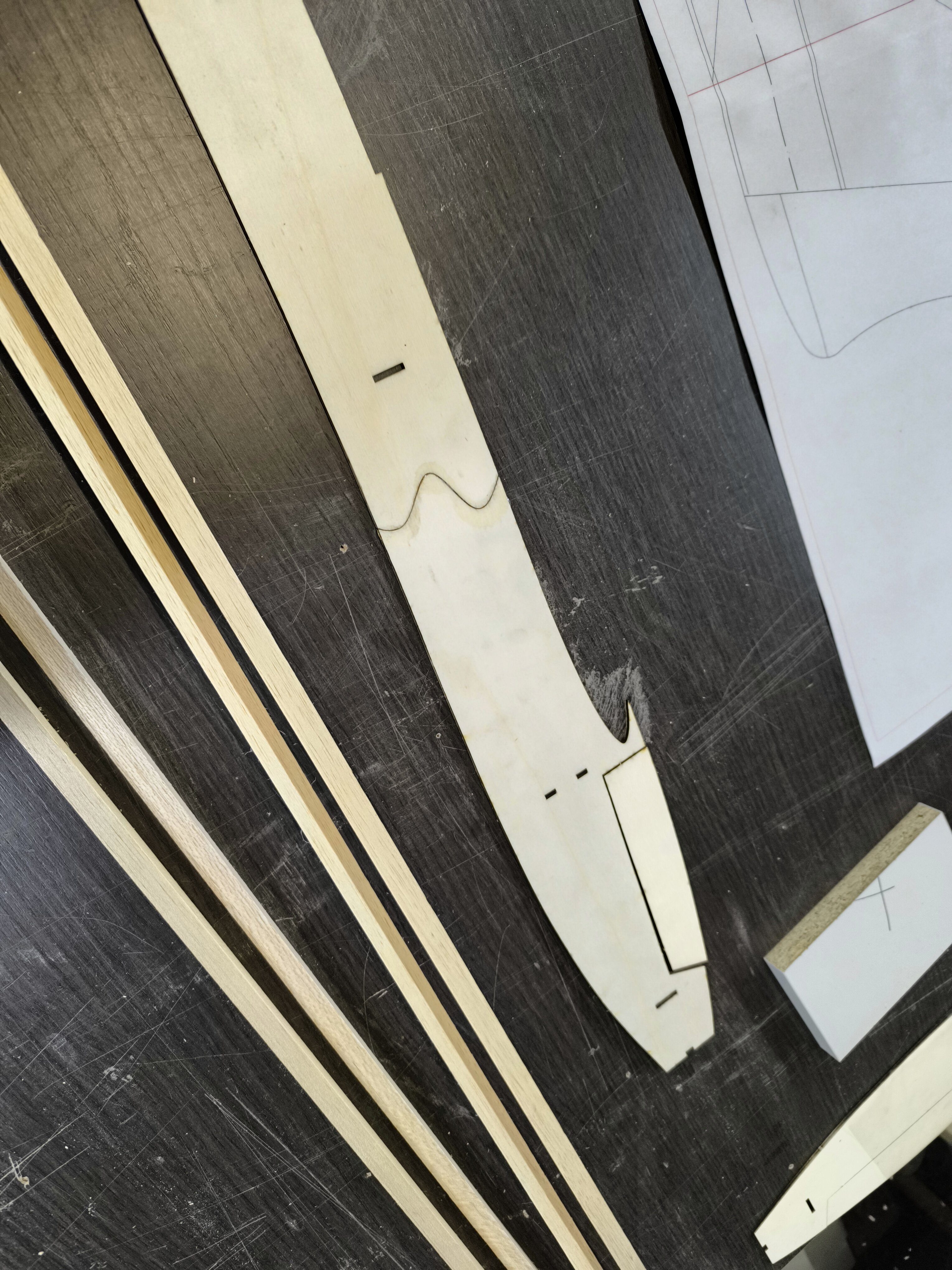

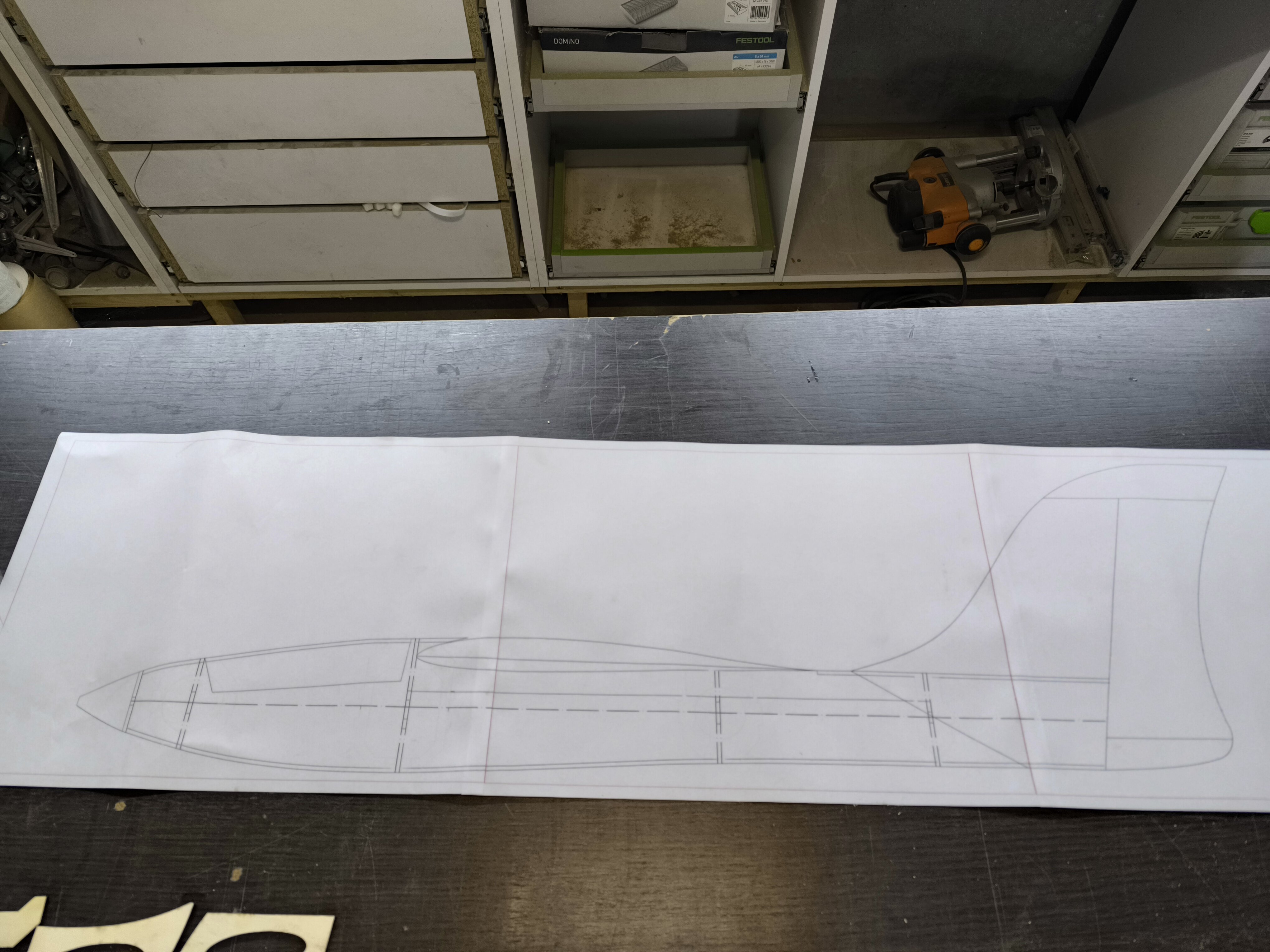

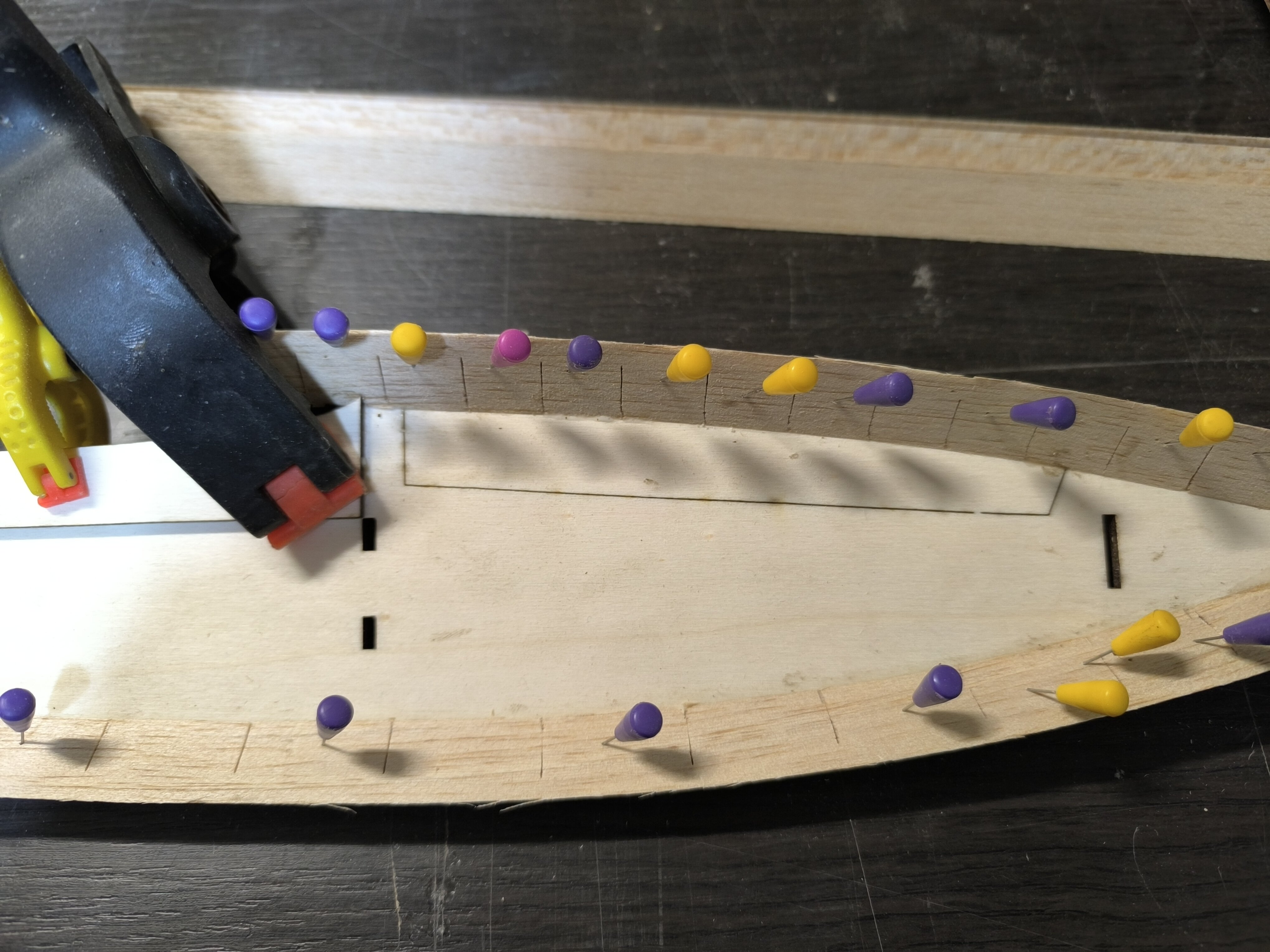

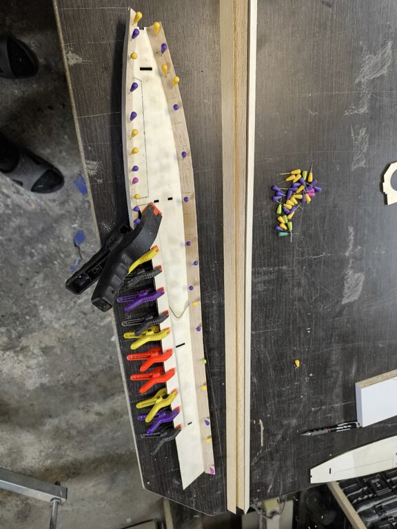

krzysiek.riese Opublikowano Wtorek o 20:32 Opublikowano Wtorek o 20:32 Cześć. Jako że kilka osób pytało o ten zestaw i jakąś relację z budowy postanowiłem zbudować go. A więc zaczynamy! Na pierwszy plan idzie kadłub. Zaczynamy od sklejenia planów. Następnie sklejamy boczki, ja to kleję na epoxy szybkoschnące.Następnie trzeba przygotować listwy trójkątne balsowe 14x14 - ja pomniejszyłem na pilarce stołowej orginalne listwy o przekroju 15x15. Potem wklejamy je po wcześniejszym wykonaniu nacięć żeby ułatwić wyginanie. Na koniec dnia wkleiłem wzmocnienia pod skrzydłem. Listwy i wzmocnienie a kleiłem na klej stolarski klasy D3. Zostawiamy do wyschnięcia. Ciąg dalszy nastąpi. 1
