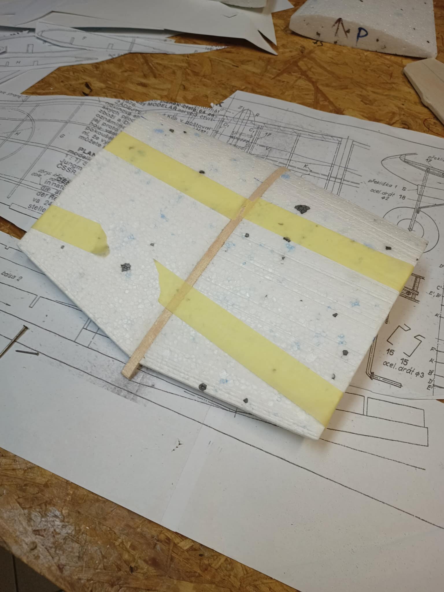

KML Awiatik Sosno Opublikowano 14 Sierpnia 2025 Opublikowano 14 Sierpnia 2025 Na warsztat wleciał model Iła-2. Punktem wyjścia jest plan wykonawczy opracowany przez Jaroslava Farę, który został opublikowany w czeskim Modelare 4/1976 W stosunku do wersji oryginalnej planu, zostanie wprowadzone kilka zmian, a tą największą są skrzydła: konstrukcyjne zostają zamienione na ze styropianowym rdzeniem. Rozpiętość 1080 mm, długość 820 mm /bez kołpaka/ Silnik OS max 15LA 2,5 cm cdn..... 3 1

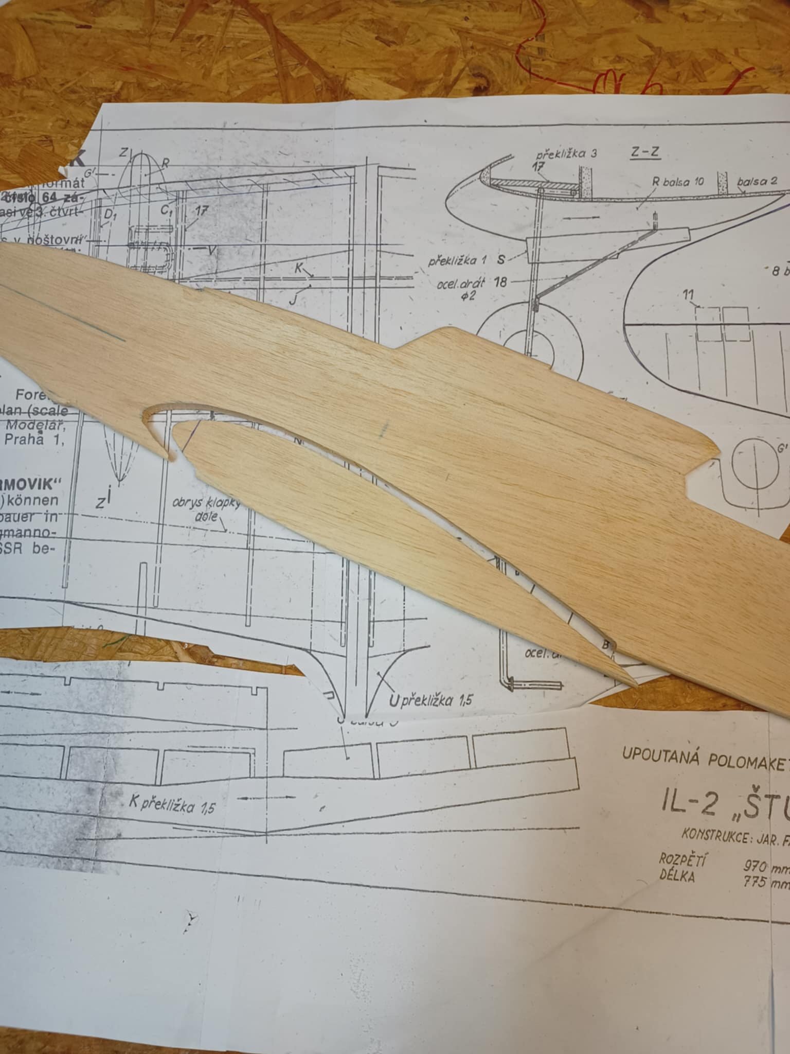

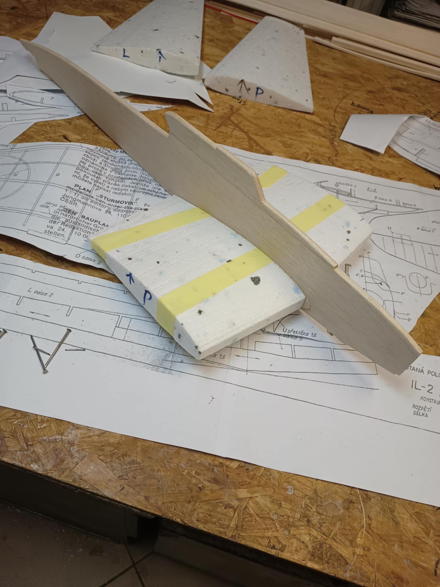

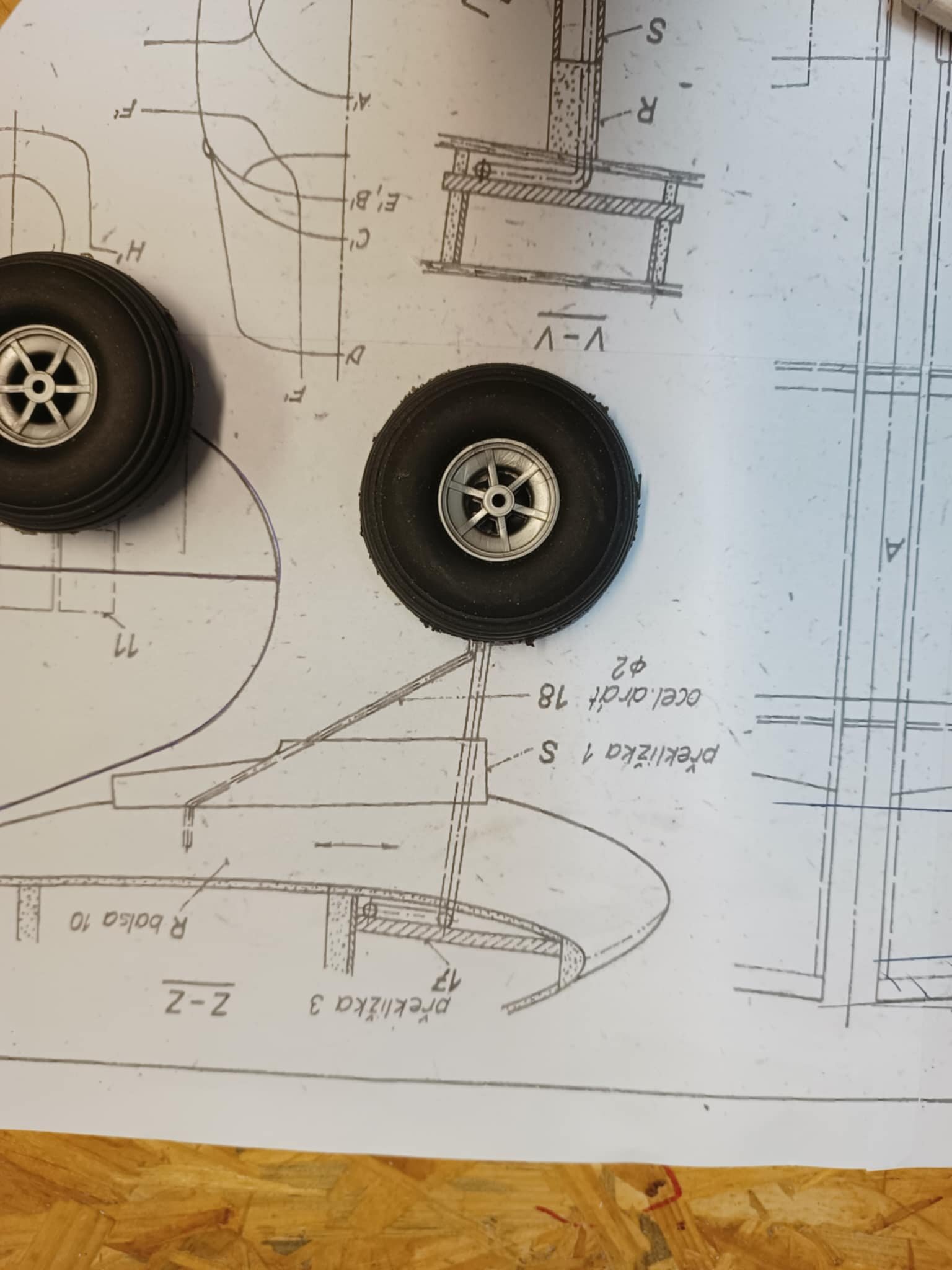

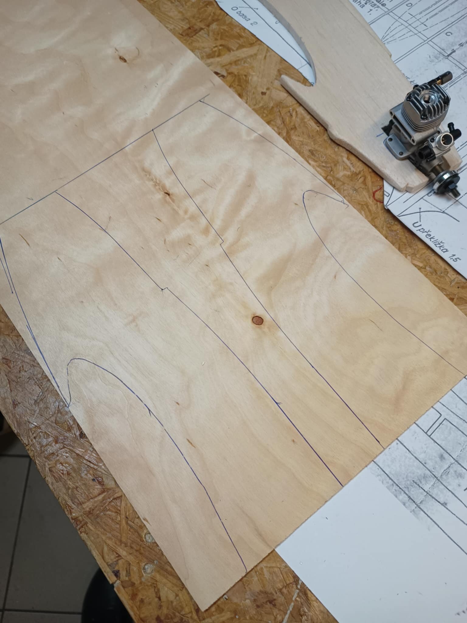

KML Awiatik Sosno Opublikowano 1 Października 2025 Autor Opublikowano 1 Października 2025 Zanim dalej można coś robić, najpierw należy wkleić podwozie. Dźwigar podwozia sklejka 5 mm.
