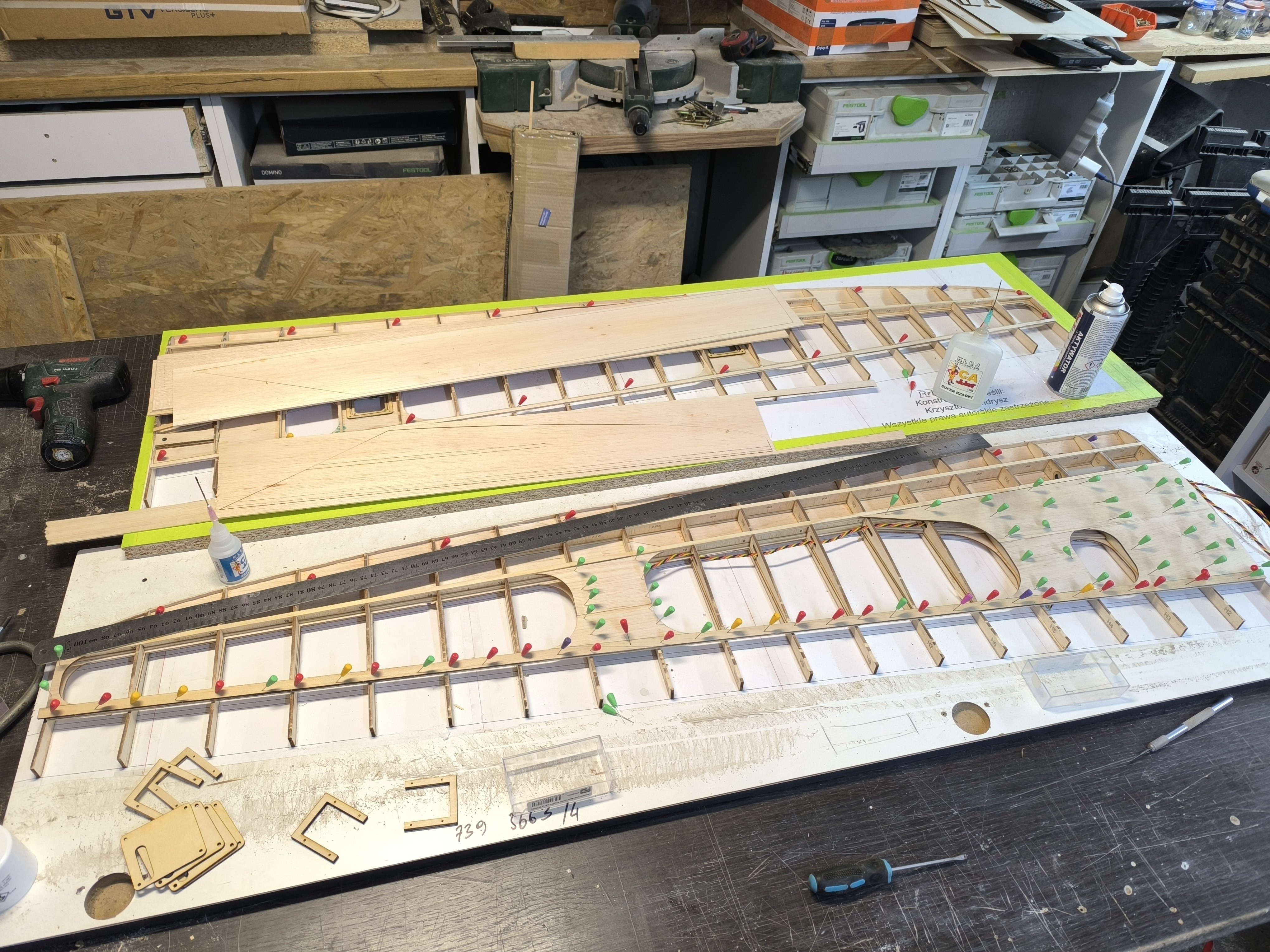

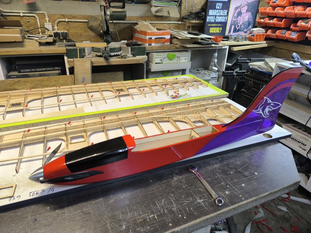

Okleiłem kadłub, wpasowałem silnik. Wkleiłem statecznik.

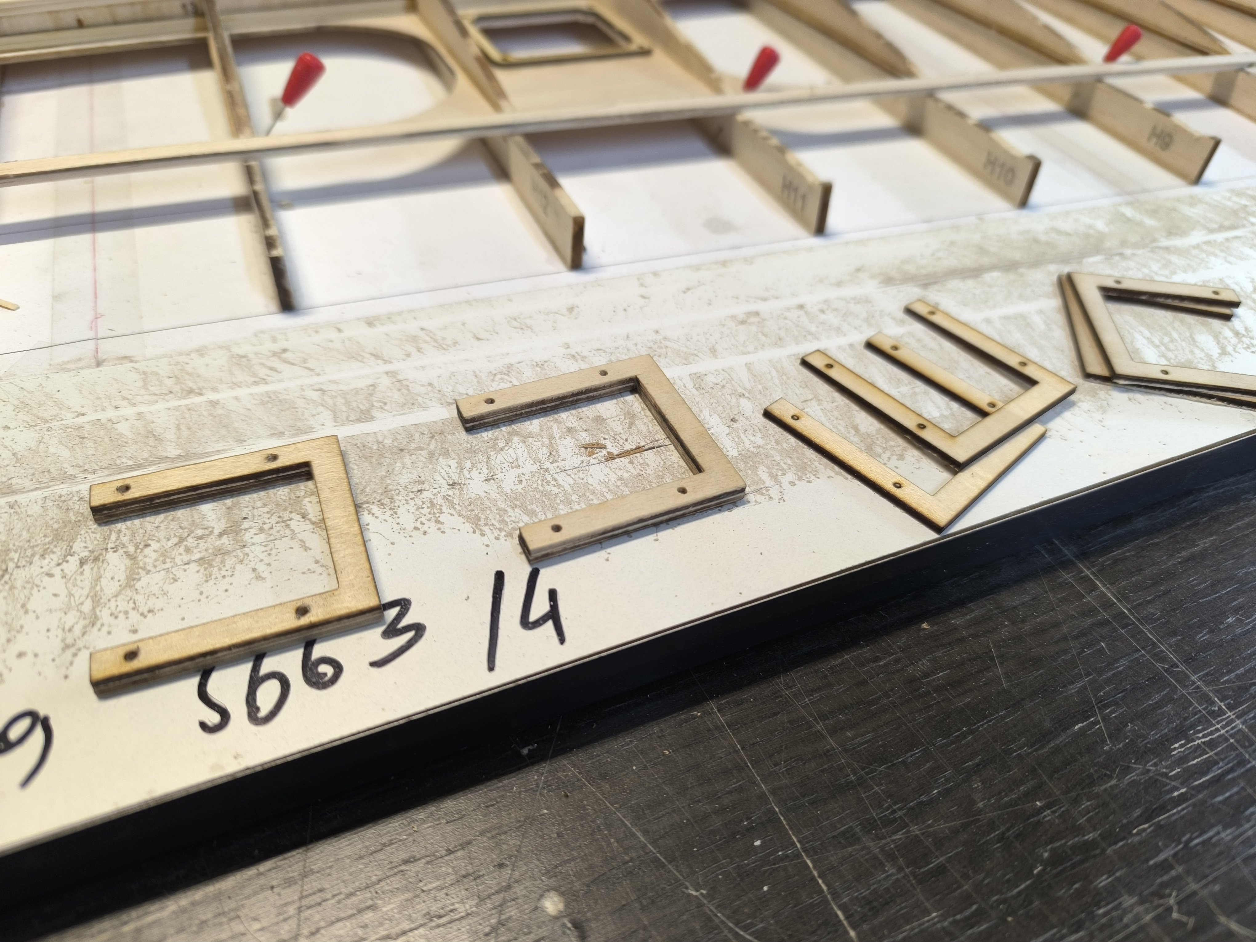

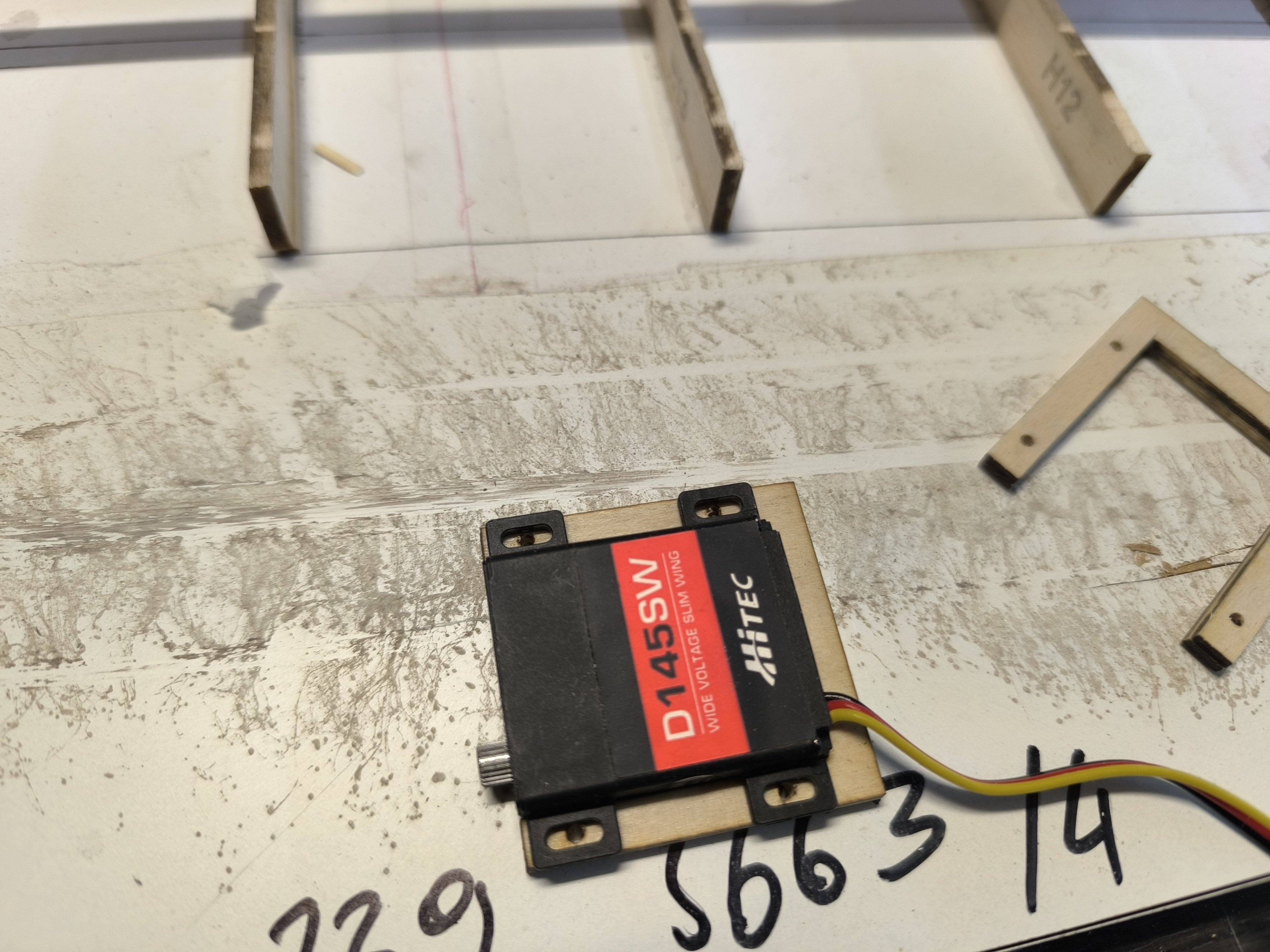

Następnie przystąpiłem  do pasowania serw w skrzydle, narysowałem i wyciołem ramki montażowe. W samym skrzydle musiałem przerobić ramki do klapek z serw bo ostatecznie montuję inne serwa niż były z początku brane pod uwagę. Wszystko jest w projekcie uwzględnione więc jak ktoś będzie chciał taki zestaw to otrzyma dwa komplety ramek i zastosuje takie jakie będą pasowały do jego serw.
Ramki do mocowania serw są ze dwóch warstw sklejki lipowej 2 mm.
U mnie Hitec D145.
Teraz zbieram się na urodziny do szwagra a jak wrócę to ciąg dalszy. Plan na dzisiaj jedno skrzydło zamknąć pokryciami. A czy się uda to się okaże.
Dzisiaj udało się jedno skrzydło zamknąć.

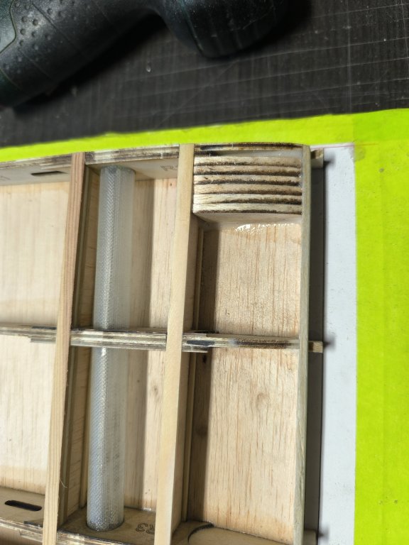

Narysowałem, wyciołem i wkleiłem na żywicy z mikrobalonem wzmocnienia pod kołki mocujące skrzydło od strony natarcia.IMG_20260208_123843.thumb.jpg.ab615e2a4adf930253aba1b13df9a523.jpg
