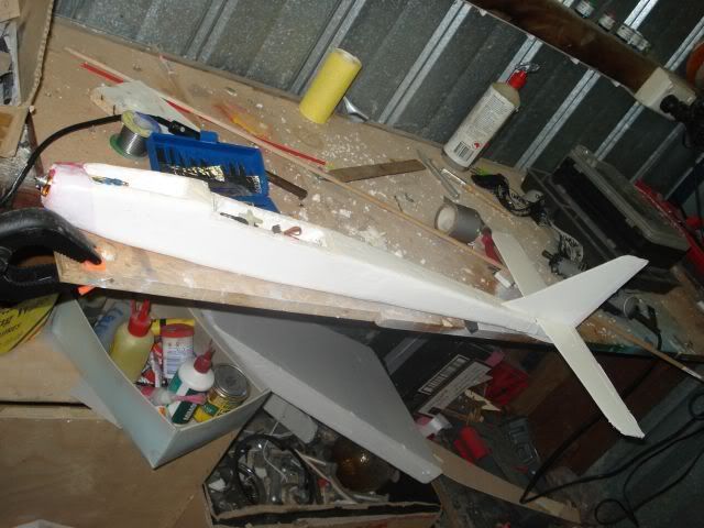

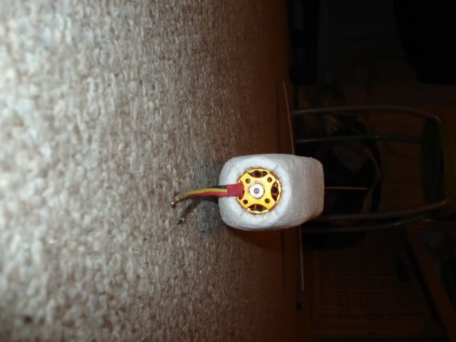

Patryk Urban Opublikowano 25 Marca 2007 Opublikowano 25 Marca 2007 No i zacząłem Na początku przygotowałem sobie wszystko, obmyślałem Narysowałem stateczniki na depronie 3mm i je wyciąłem. Oczywiście wzmocnie je balsą lub węglem. Narysowałem kadłub na styropianie, wyciąłem go ostrym nożykiem, przeszlifowałem i... ... wsadziłem silnik do przymiarki I tak w całości. Na początku prawdopodobnie nie będzie śmigła składanego. Planuje wsadzić dwa serwa standard, silnik ten co w środku, aku Fullymax 2S 1050. Zaczynam mieć wątpliwości co do gładkiej powierzchni

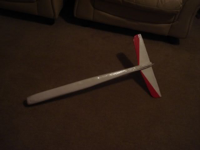

Patryk Urban Opublikowano 27 Marca 2007 Autor Opublikowano 27 Marca 2007 Narazie tego nie przetestuje bo okleiłem cały kadłub japonką na wikol. Właśnie sobie schnie

Patryk Urban Opublikowano 9 Kwietnia 2007 Autor Opublikowano 9 Kwietnia 2007 No i dalsze postępy. Nie idzie mi to najszybciej ale ostatnio niezbyt wene i czas mam. Wsadziłem w ogon kawałek rurki węglowej.
Patryk Urban Opublikowano 10 Kwietnia 2007 Autor Opublikowano 10 Kwietnia 2007 Coś o oklejaniu japonką. Na kadłubie ze styropianu niestety nie wyszło tak gładko jakbym chciał. Ale ze statecznikami depronowymi o wiele lepiej mi to wyszło. Nie wiem jeszcze jak będzie z gładkimi skrzydłami ale mam nadzieję że o wiele lepiej. Jeśli tak będzie to w przyszłości jak będę robił tą techniką to kadłub depronowy a skrzydło styro. Ale to model do nauki latania będzie więc się bardzo nie przejmuję Teraz pora na skrzydła
