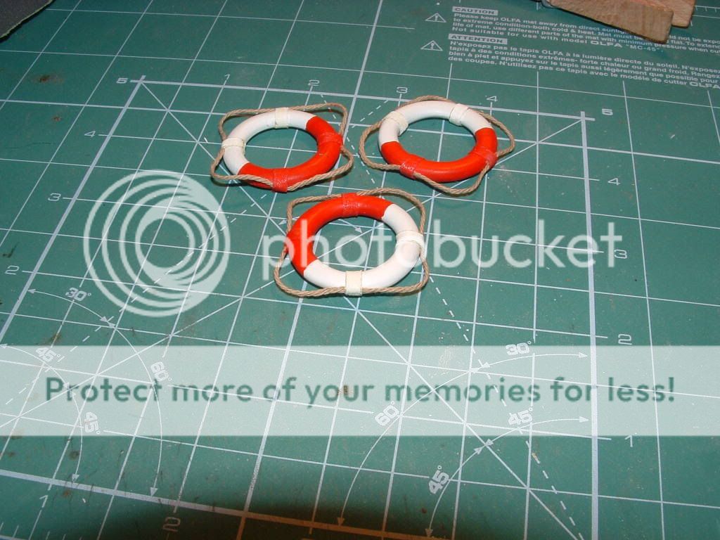

Ostatnie dni spędzam na dopieszczeniu kadłuba przed ostatecznym malowaniem ,a w miedzy czasie kiedy schnie kolejna warstwa podkładu i szpachli, grzebnołem koła ratunkowe i wieszaki do nich , koła sa zrobione z ze spienionego PCV a wieszaki wycięte z blaszki mosiężnej 0,5 mm.

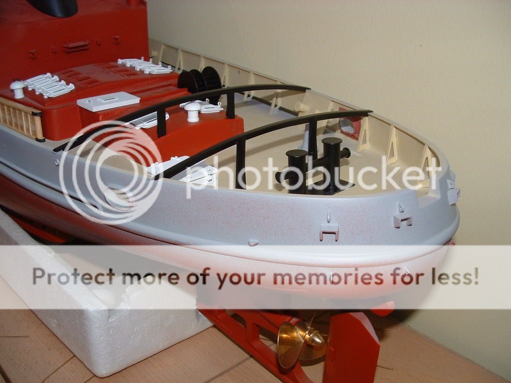

nie przybyło za wiele na holowniku i nie bardzo było o czym pisać i pokazywać , zrobiłem ostatnio dwa kabłąki ochronne na rufie , miałem z nimi dylemat jak je zamocować gdyż jeden z nich ma podstawy oparte na nadbudówce a jego „ramiona” rozchodzą się aż do burt i gdybym zrobił je na stałe to byłby kłopot z zdejmowaniem nadbudówki ,ale jakoś sobie poradziłem z tym, ten na nadbudówce będzie można demontować , a drugi będzie przymocowany na stałe ale dopiero gdy pokład będzie już pomalowany ..
