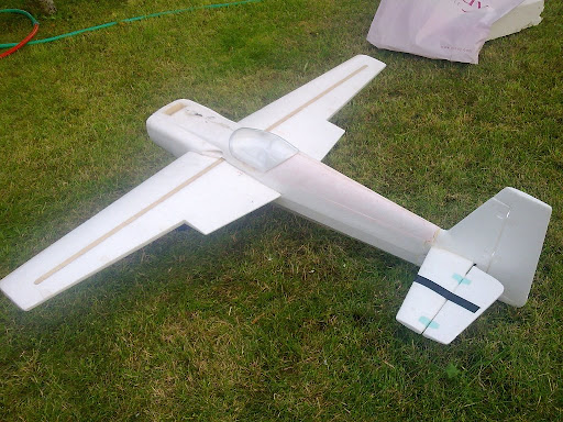

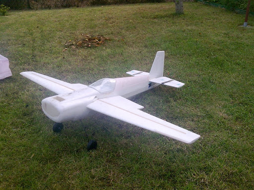

adi593 Opublikowano 21 Lipca 2009 Udostępnij Opublikowano 21 Lipca 2009 Witam wszystkich. W tym temacie chciałbym przedstawić relacje z budowy modelu a raczej poprawkę modelu jaki dostałęm od kolegi. On mi go oddał z powodu braku czasu a ja chcę go trochę podreperować i spróbować jeszcze polatać Chciałbym nauczyć się nim robić akrobacja 3d tylko nie wiem czy on się do tego nadaje. Dlatego jeśli mógłbym prosić o rady i opinie co o tym sądzicie:) Oto kilka zdjęć: Zdjęcia robione komórką dlatego taka jakość. Odnośnik do komentarza Udostępnij na innych stronach Więcej opcji udostępniania...
radek872 Opublikowano 21 Lipca 2009 Udostępnij Opublikowano 21 Lipca 2009 Popraw lotki do 3D musza byc na całej długosci inaczej nie bedzie pełnej kontroli nad modelem przy zawisie i w locie przy małych szybkosciach w przeciągnieciu. PS ten model to Laser 2000 nie jest to typowa konstrukcja do 3D ale po drobnych poprawkach cos z niego bedzie Odnośnik do komentarza Udostępnij na innych stronach Więcej opcji udostępniania...
