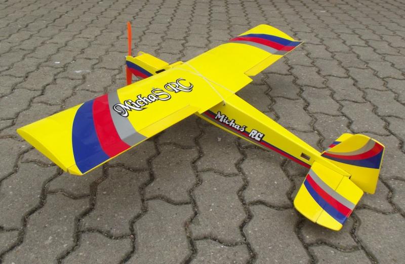

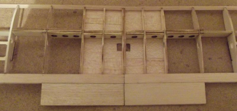

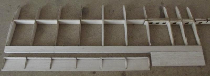

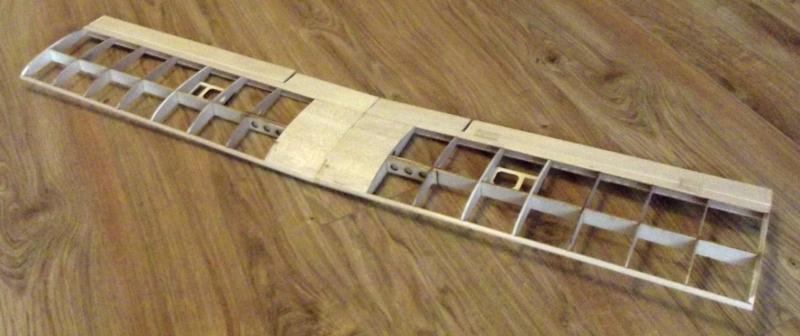

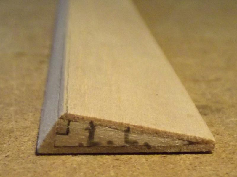

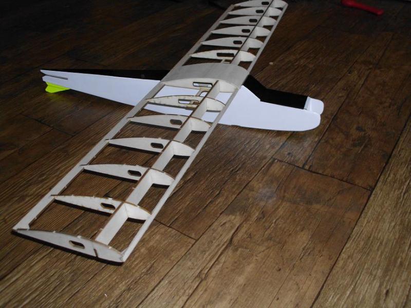

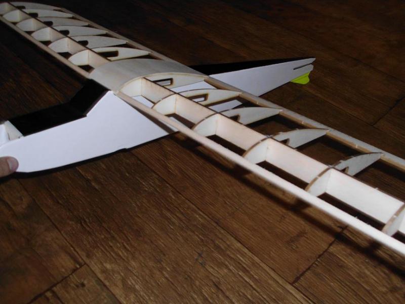

Mirek z Lublina Opublikowano 5 Marca 2015 Opublikowano 5 Marca 2015 Witam. Przedstawiam model Michasia RC po drobnych zmianach konstrukcyjnych. Dla przypomnienia dane techniczne modelu :Rozpiętość: 1000mmDługość: 700mmWaga gotowego modelu bez wyposażenia RC i napędu: 260g. Zmianie uległa konstrukcja skrzydła - zmodyfikowałem spód profilu skrzydła na płaski , co ułatwi montaż początkującemu modelarzowi, Żeby uzyskać wznios 2,5stopnia zastosowałem łącznik ze sklejki balsowej 3mm. Lotki obecnie wychodzą z profilu Żeby zawiesić lotki na zawiasie z taśmy samoprzylepnej należy zeszlifować krawędź natarcia lotki pod kątem.Tak samo zrobiony jest zawias usterzenia poziomego i pionowego. Skrzydło w całości przed oklejeniem: Po modyfikacjach model gotowy do lotu z wyposażeniem RC waży 600g. Dokładny opis modelu jest na mojej stronie internetowej: http://mirekgal.pl/portfolio-posts/michas-rc/
