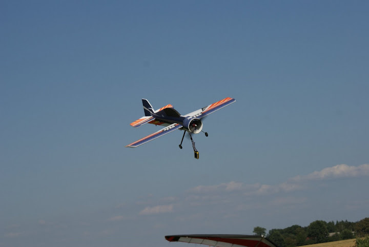

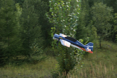

Leda_g Opublikowano 3 Sierpnia 2009 Opublikowano 3 Sierpnia 2009 Jako że pozbyłem się mojego wysłużonego Yaczka http://pfmrc.eu/viewtopic.php?t=10772 a samoloty te przypadły mi bardzo do gustu postanowiłem sprawić sobie takiego http://www.perfecthobby.pl/detale.html?id=1518 Model ten jest to następca modelu „FLASH” i został zaprojektowany przez Davida Kyjovsky'ego Trochę danych o modelu Rozpietość 1020mm długość 980mm waga do lotu z pakietem 3S 1050mAh – 450g Wyposażenie serwa – 4szt HXT 900 silnik EMAX 2822 śmigło 10x4,7 Tutaj trochę zdjęć z latania Więcej zdjęć http://picasaweb.google.pl/MGurdek/YAK54RcFactory?authkey=Gv1sRgCIy37oqLypfpJA# Trochę o tym jak lata, po pierwsze inaczej niż mój poprzednik, bez problemu radzi sobie z zawisem i harierem (nie ma tendencji do zwalania się na skrzydło), bardzo posłuszny na drążki. Mam natomiast problem z lataniem na boku (co bardzo łatwo wychodziło poprzednikowi), model ma tendencje do zadzierania nosa. Choć myślę że po dokładnym wytrymowaniu uda mi się to opanować.

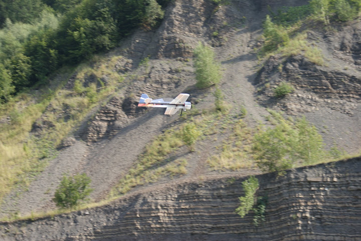

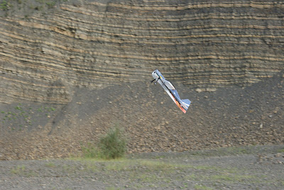

Leda_g Opublikowano 15 Sierpnia 2009 Autor Opublikowano 15 Sierpnia 2009 Kilka zdjęć z latania w kamieniołomie Więcej zdjęć http://picasaweb.google.pl/MGurdek/YAK54RcFactory#

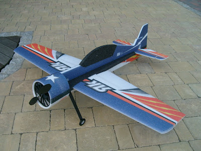

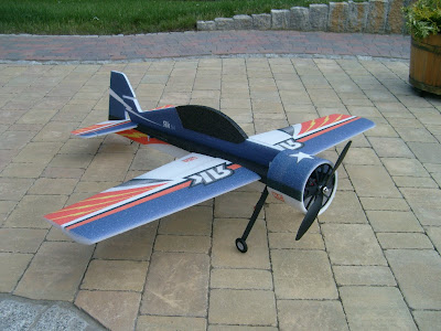

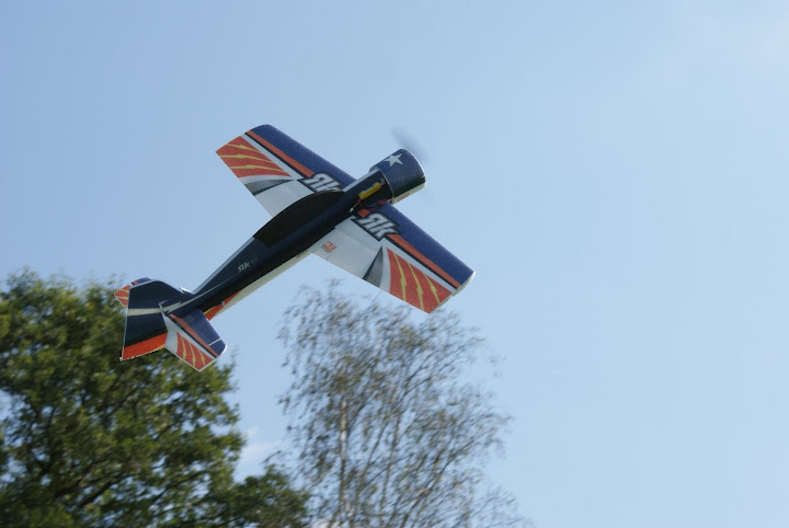

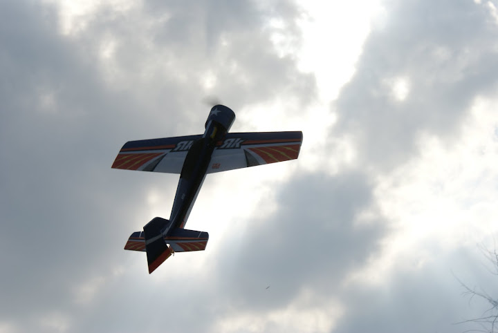

robas69 Opublikowano 17 Października 2010 Opublikowano 17 Października 2010 Właśnie, o 18 oblatałem swojego Jaka. Po oblocie na szczęście wygląda tak ;D Po wypuszczeniu model poleciał, a ja nawet nie ruszyłem trymerów ;D Wyposażenie: - silnik Pulso 2212/26, - regulator Pulso DL 20A+, - śmigło GWS 8x4,7, - serwa HXT 900, - akumulator RC System (Fullymax) 1000 mAh 25 C 3 11,1V, - odbiornik Jeti Rex 5 MPD. Masa do lotu ok. 470 g. Wiem, że sporo ale starałem się nie oszczędzać na węglu w szczególności w rejonie mocowania płatów do kadłuba. Ponieważ 3 D dla mnie jest w tej chwili raczej marzeniem, więc taka masa mi nie przeszkadza. Model pięknie sunie po niebie. Na placach leci idealnie poziomo, nie trzeba korygować wysokością. Z uwagi na takie właściwości polecam mało wprawnym pilotom -> przy dużym DR lata jak trenerek. Jeszcze dwa widoczki: Spróbuję jeszcze polatać na pakietach 850 mAh, które są ok. 15 g lżejsze od 1000 mAh.
