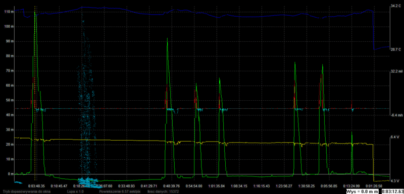

motyl Opublikowano 7 Czerwca 2007 Autor Opublikowano 7 Czerwca 2007 Szkoda, to jak teściowa do studni wpadnie ...........i.....( dalej nei dopisze bo mnei zjedza ) Dziś oblatałem ptaszka niestety tylko z gumy, bo w wyciągarce pękał żyłka:( trzy próby startu i porażka. Ale dziś nei obyło sie bez strat :/ po drugim locie z gumy pękła żyła, poszedłem wiązać i............psia mać :/ zgubiłem radio od wario :/ Więc dziś wario robiło tylko za loger Wykonałem 9 próbnych lotów w celu ustawienia modelu dokładnie oblatania SC. Koledzy robili loty po 5-8minut ja niestety tylko 3 Zdażały sie niektórym champiońskei loty ( Kuba miałes farta ) i latał prawie 15min Ostatni 10lot model wzorowo ustawiony prawie bezwietrznie i lot 8:22 . Poszedłem hol, naciągnąłem i ........pi pi pi pi padł aku w aparaturze więc znów kolega Kuba dostał darmowy lot jakie uwagi ?? Model pięknie lata po ustawieniu, ale koniecznie musze poprawić mechanike klap i lotek bo narazie wyszł porażka ( zbyt duże luzy i uginające się dźwignie :/) Na potwierdzenie screen z logera

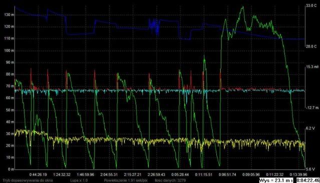

motyl Opublikowano 8 Czerwca 2007 Autor Opublikowano 8 Czerwca 2007 Spoko już nie będe holował samolotem Dziś kilka lotów dość kiepskich Pierwsze 2 loty z wyciągarki, ale niestety trawa po pas nie sprzyja lotom na wuciągarce do tego kiepski bloczek i wiązana żyłka :/ Dziś wyszło że mechanika płata a w szczególności KLAPY to porażka Kuba dziś wykręcił lot ponad 25min. mi niestety nie udało się 3 min przekroczyć :/ Mam wage do kątów, zaraz sprawdzę zaklinowanie i później oblatam znów SC wszystko się powoli ustabilizuje i będzie nieźle A to dzisiejszy LOG

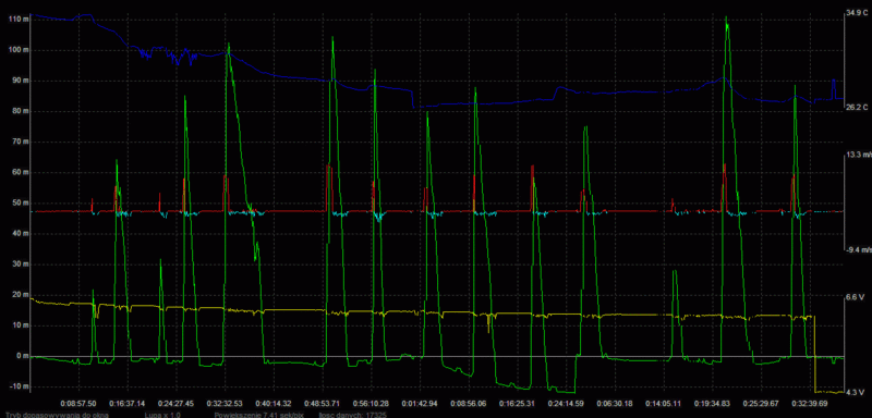

motyl Opublikowano 10 Czerwca 2007 Autor Opublikowano 10 Czerwca 2007 Ani kąta ani mechaniki nie poprawiałem jeszcze :/ ale wczoraj nie mogłem odpuścić lotów Pojechałem na działeczkę a tam tuż pod samym nosem 20 od działki łąka świeżo koszona i kierunek wiatru rewelka więc wyciągarka , Elixir i MC-19 i juz latam spłoszyła mnie troszkę burza ale to na 20min z dalej latałem. W sumie wykonałem 14 lotów, 13 po 2-3minuty i jeden zaczęło troszkę nosić to 6:22 Tak się prezentuje nasze TRIO Po udanych lotach przyszedł czas na małe co nieco :] A tu wykres z logera

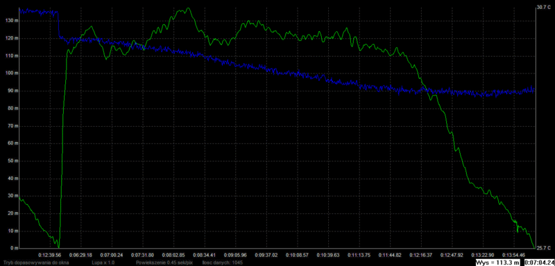

motyl Opublikowano 17 Lipca 2008 Autor Opublikowano 17 Lipca 2008 Dziś przyszedł dzień testów: - nowego softu wario - nowej rolki do wyciągarki - nowej linki do wyciągarki ( wreszcie znalazłem 600m w jednym kawałku DZIĘKI @MODELPIOTREK !!) - Elixira po zimowym śnie Więc pogoda była nieciekawa, ale publika w postaci córki i chrześniaka nalegała na loty. Pojechaliśmy na pole, kierunek wiatru mało sprzyjający, bo linka musiała iść 200m po wysokiej trawie Wykonałem 5 lotów po 2-3 minuty no i jeden troszkę dłuższy. poniżej log z całego wyjazdu. A tu już wybrane dwa loty które były inne niż stały fragment gry( holowanie-opadanie-lądowanie) Przy okazji, albo ja nie umiem holować wyciągarką, albo ta trawa tak strasznie hamuje, ew. mam za słabą wyciągarkę
