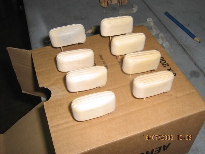

Jak już napisałem , wykończenie pozostawało w mych rękach i trzeba było wszystkie te elementy odpowiednio "dopieszczać" czyli piłować, szlifować i gładzić. Przykrywki zaworów i te popychacze wymagały dokładnego szlifowania, gdyż tylko na takiej bardzo gładkiej powierzchni możliwe było uzyskanie efektu błyszczącego chromu.
Tak to szło:
Dołączona grafika
Wygładzone przykrywy, wydają się być "doskonałe"...

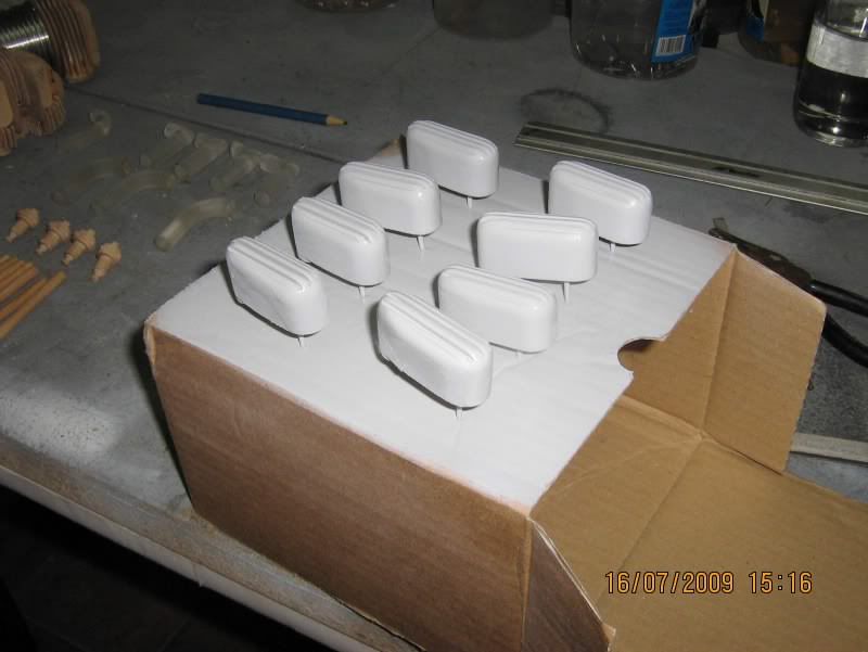

Po położeniu warstwy podkładu widać wszystkie nierówności i od nowa szlifowanie.
Dołączona grafika
Wreszcie po trzech takich razach, położenie właściwego podkładu pod specjalny lakier chromowy, niescieralny i odporny na warunki atmosferyczne:

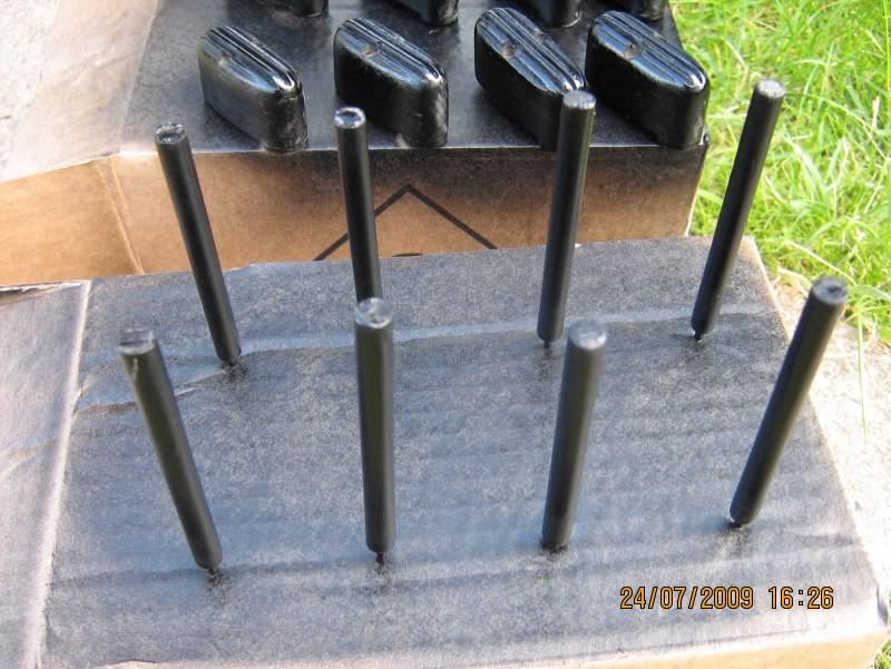

i to samo działo się z popychaczami:
Dołączona grafika
Po jeszcze jednym szlifowaniu wreszcie te elementy były gotowe do położenia na nie chromu, ale tę czynność też kolkakrotnie powtarzałem.

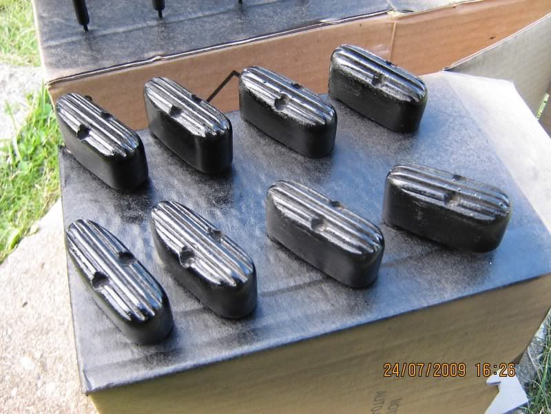

No i podkład na całość:
Dołączona grafika

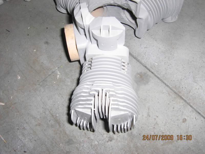

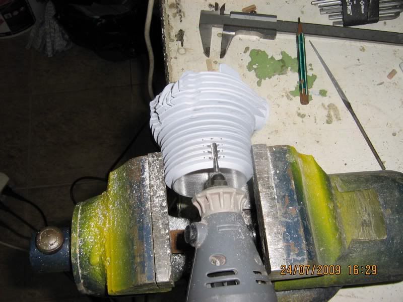

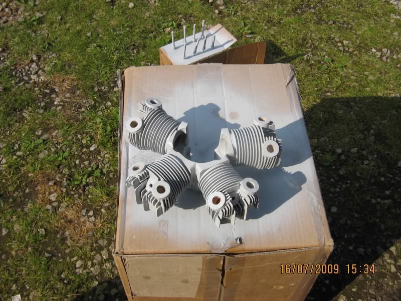

Następnie musiałem wyfrezować podejścia pod śruby mocujące cylinder do karteru:
Dołączona grafika
gdzie bardzo przydała się chińska maszynka z odpowiednim frezem do metalu. Po tej czynności tak cylindry wyglądały:
Dołączona grafika
I można było je malować na czarno, a karter na kolor najbardziej zbliżony do tego z prawdziwego FG 36.
