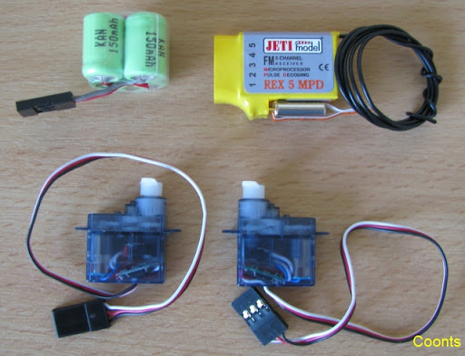

Coonts Opublikowano 14 Października 2009 Opublikowano 14 Października 2009 Witam. Z chęci polatania modelem blisko swojego bloku, czyli na niewielkiej przestrzeni postanowiłem zmajstrować sobie ten modelik. Plany są ogólnie dostępne w internecie pod tym adresem: http://forum.modelarji.com/viewtopic.php?t=11626. Pierwsza relacja z budowy jest na forum Alexa: http://forumrc.alexba.eu/ipw-web/bulletin/bb/viewtopic.php?t=10144 Oto ogólny widok planów: A tutaj pierwsze postępy: Oto "wnętrzności" przygotowane do szybowczyka. Pakiet i odbiornik jak widać. Serwa to najmniejsza "chińszczyzna" jaką znalazłem w internecie . Modelik otrzymał kadłub. Nie posiadam balsy 2mm dlatego użyłem 3 i 1,5. Zobaczymy jak bardzo zwiększy to masę... Serwa oklejone taśmą i przyklejone na kropelkę: Po jednym z etapów: A tu wstępnie oszlifowany kadłub: Rysunek żeber i wykonane stery: Kadłub po ostatnim malowaniu:

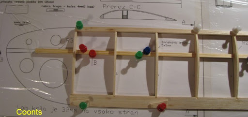

Coonts Opublikowano 14 Października 2009 Autor Opublikowano 14 Października 2009 Oklejone usterzenie: Napęd motylka: Skrzydło w budowie: Przed oklejeniem: I po: c.d.n. Pozdrawiam.
