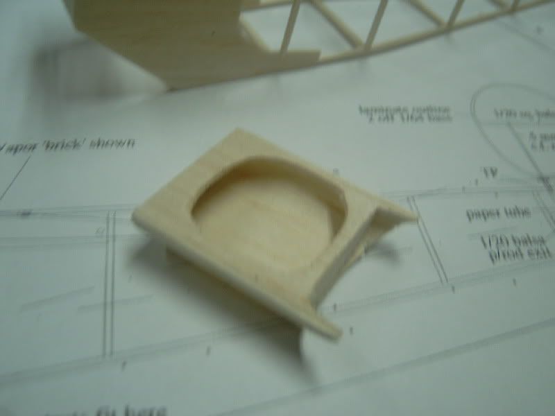

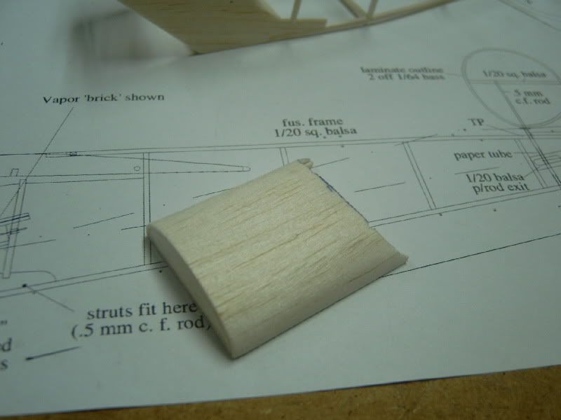

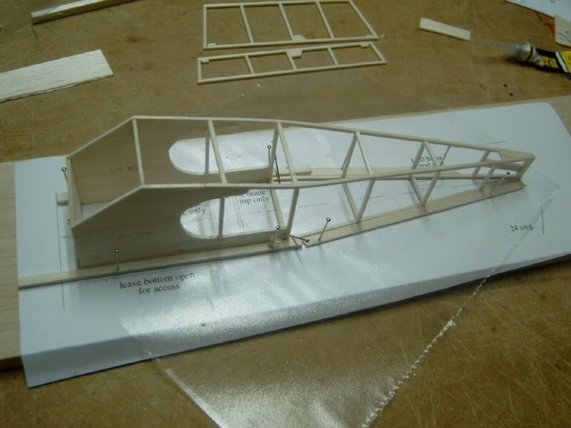

Poniżej przedstawiam mini relację z budowy mojego najnowszego "dzieła".
Na pomysł zbudowania modelu Whita ale w większej skali wpadłem już wcześniej, ale jakoś tak nie było ku temu sposobności.

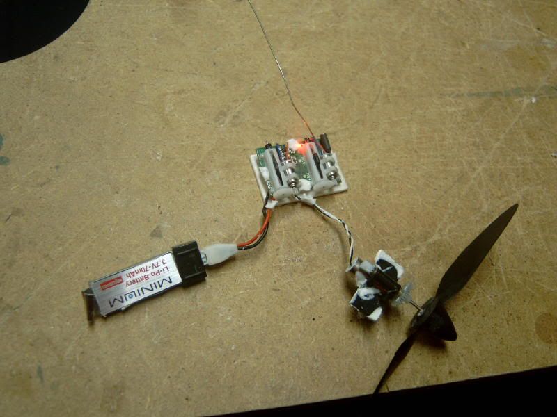

Od kilku dni szukałem jakiegoś pomysłu na mikro model pod wyposażenie z Kyosho Minum,
i padło na Whita Monoplane.

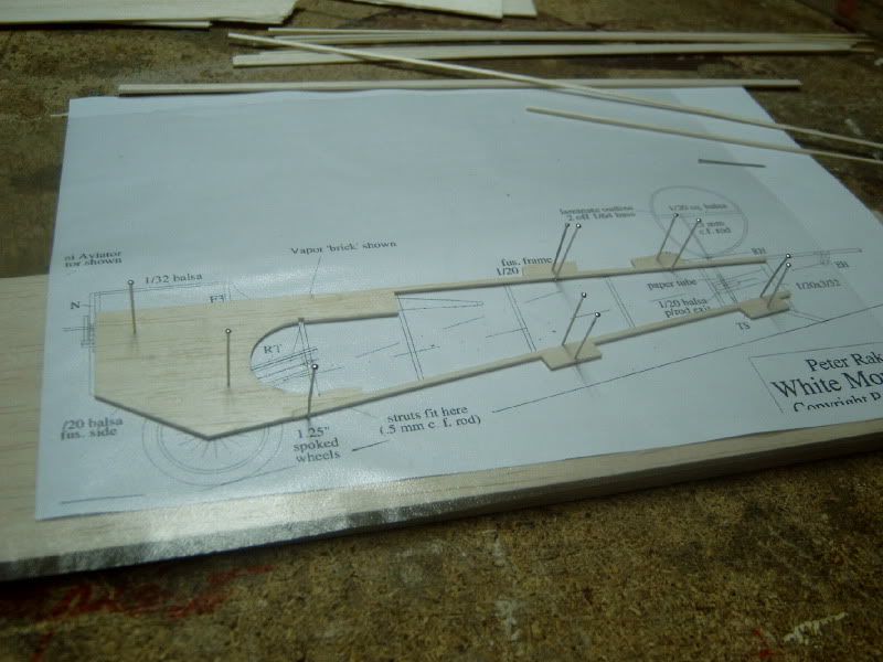

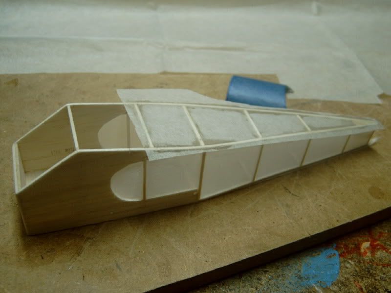

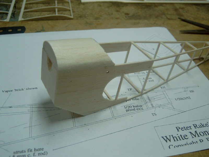

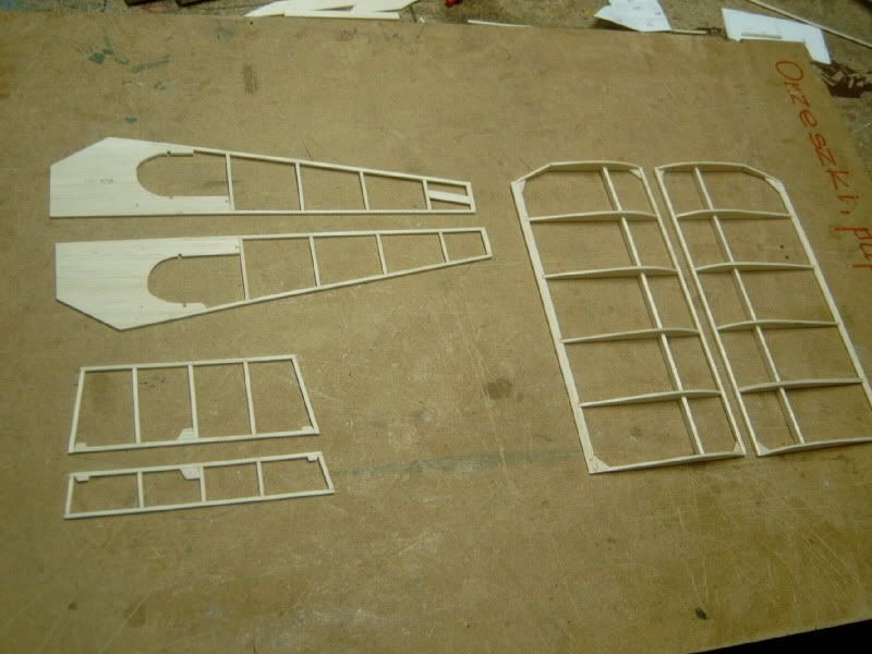

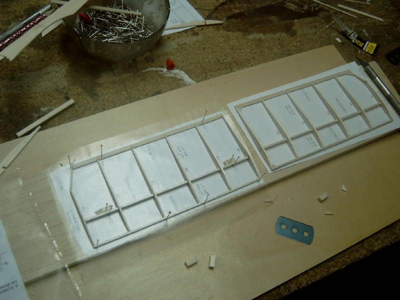

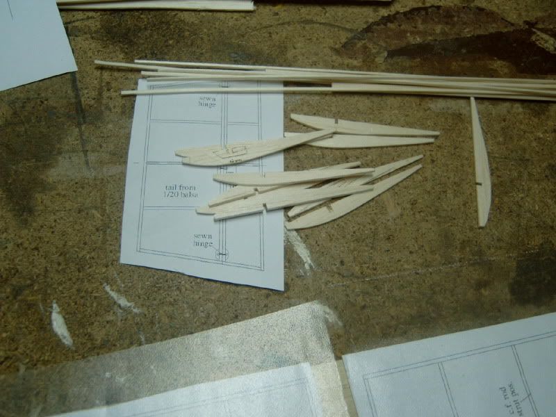

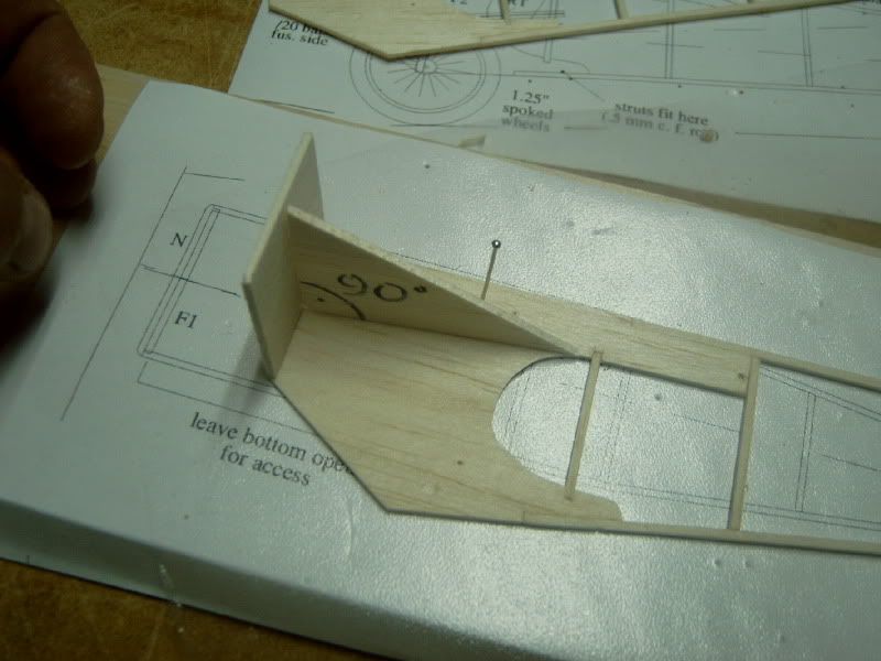

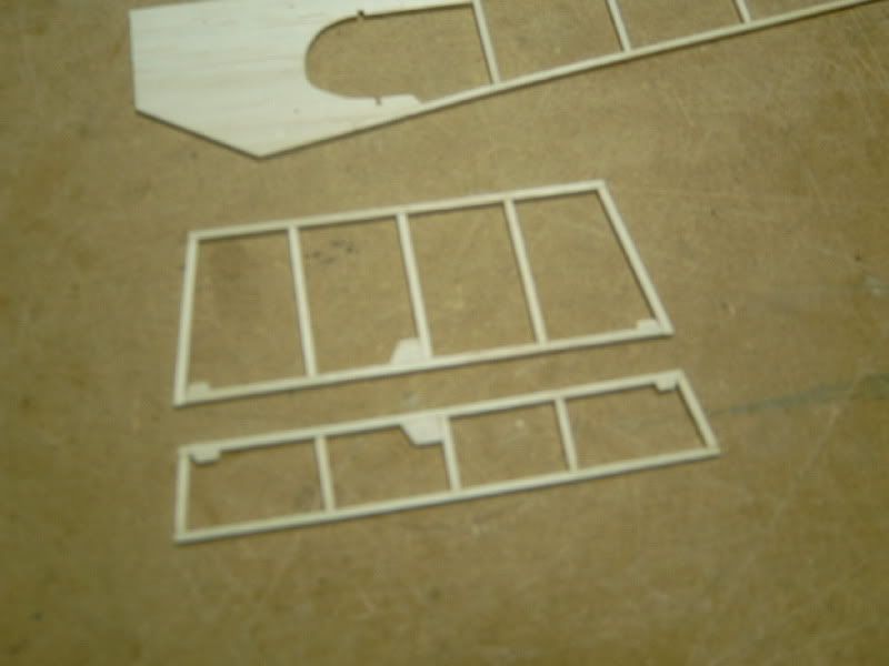

Do budowy wykorzystałem plan P.Rake który przeskalowałem do 16,2" czyli ok.412 mm.
Cały model jest zbudowany z balsy 1,5 mm, krawędź natarcia listewka 3x4 mm, spływ 4x2 mm. Listewki w kratownicy, usterzeniu poziomym balsa 1,5x1,5 mm.

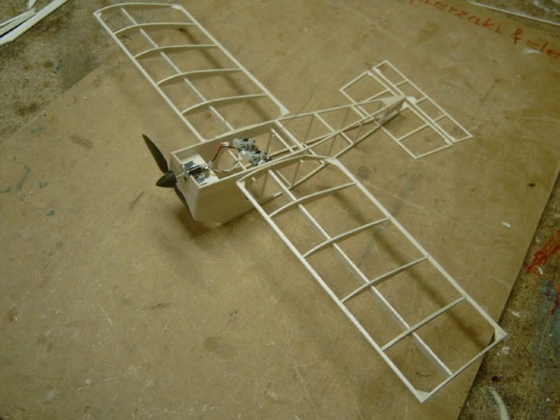

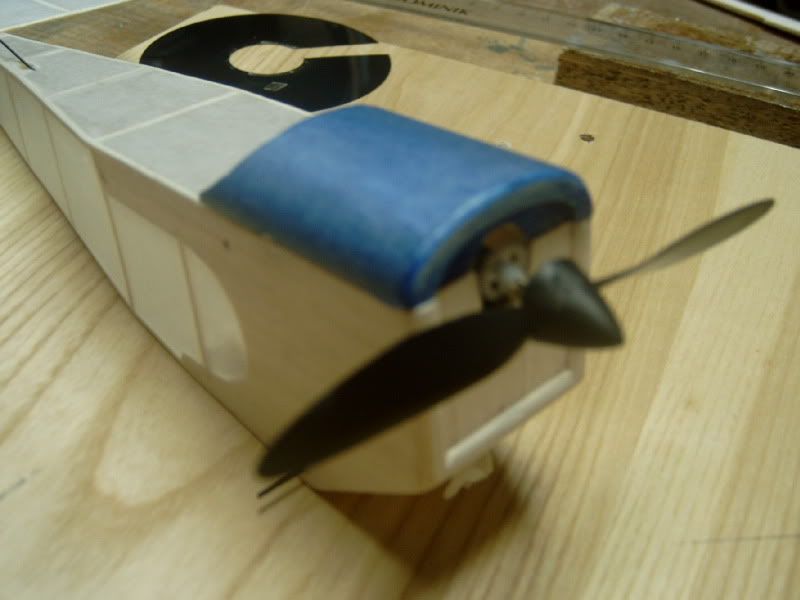

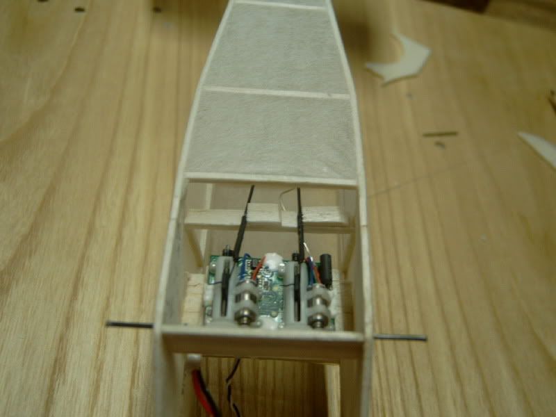

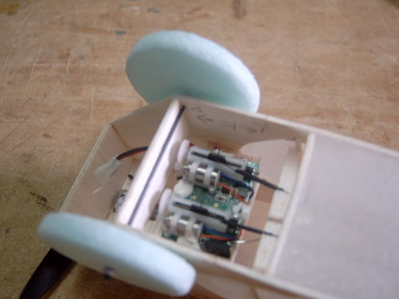

elektronika w całej okazałości

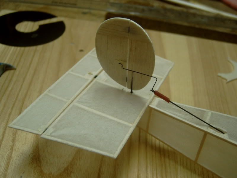

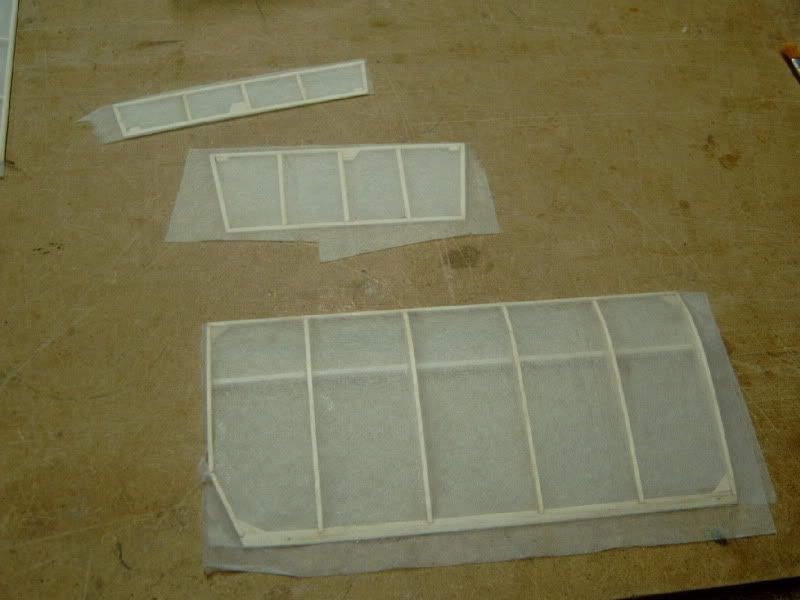

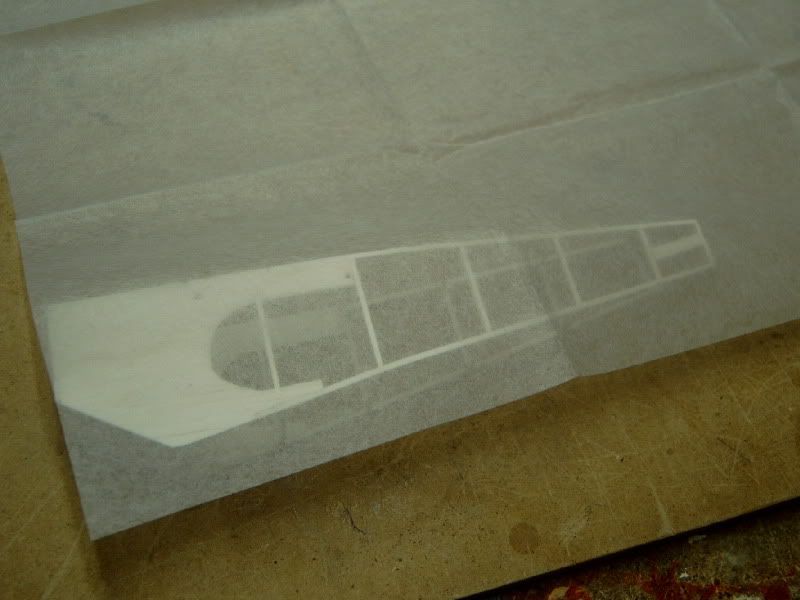

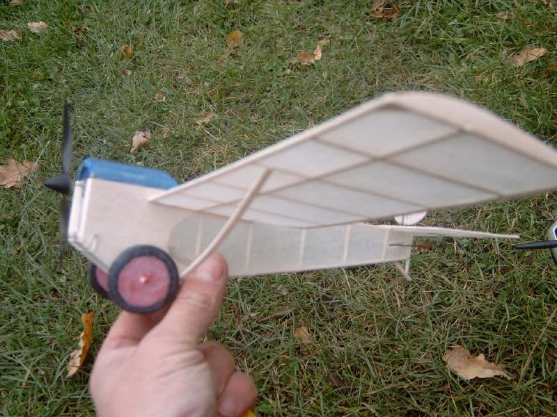

pokrycie z japonki ok.8 gram/ m2
Dołączona grafika

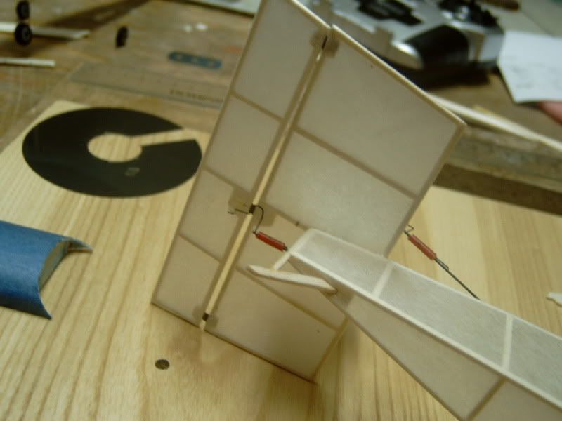

popychacze z cienkich: 0,8 mm pręcików węglowych i drucików stalowych 0,5 m
zawiasy sterów z dyskietki

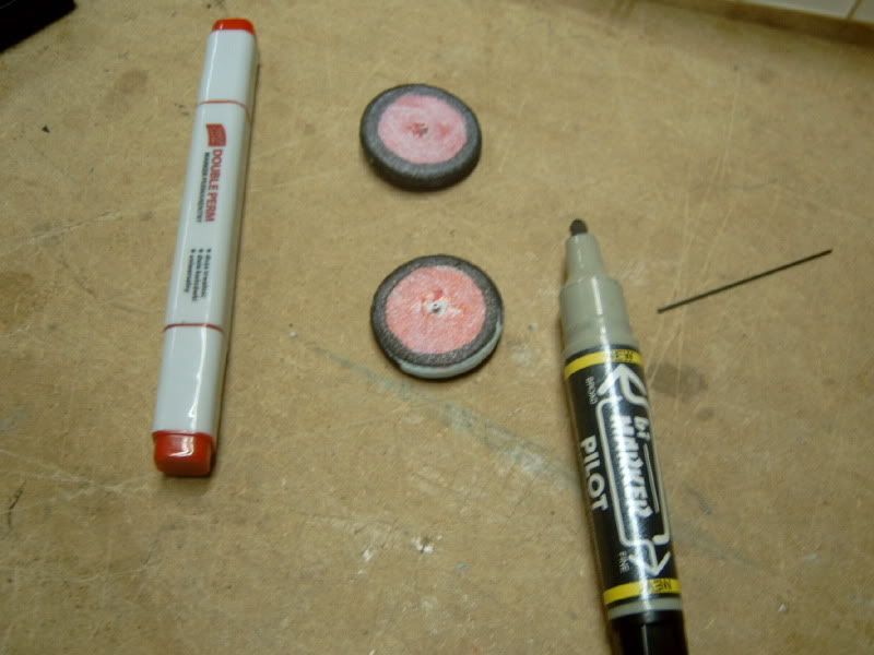

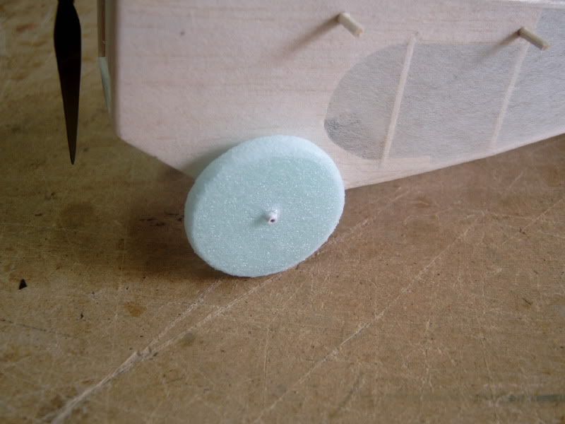

koła z depronu 6 mm, pomalowane markerami, oś z pręcika węglowego 1 mm

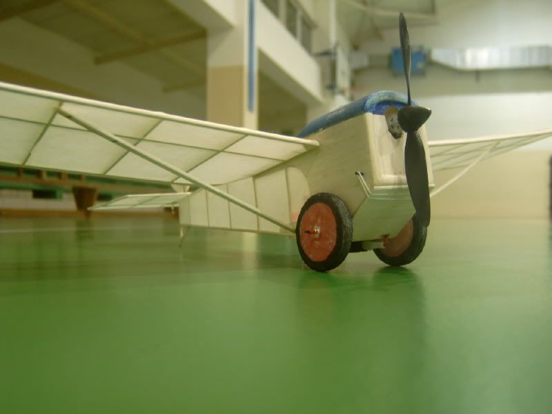

modelik w całej okazałości

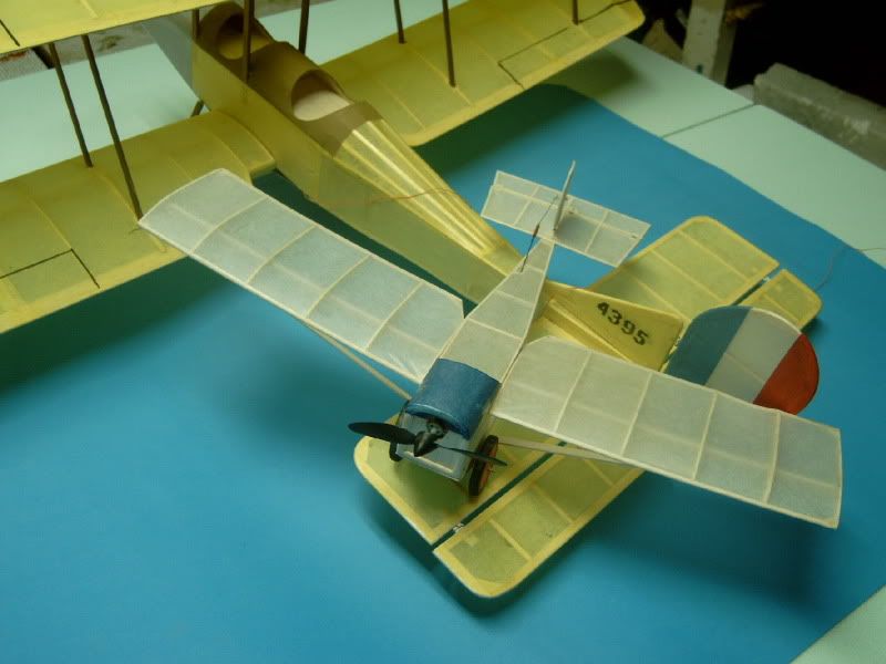

a tak wygląda w porównaniu z RAF-em Be-2

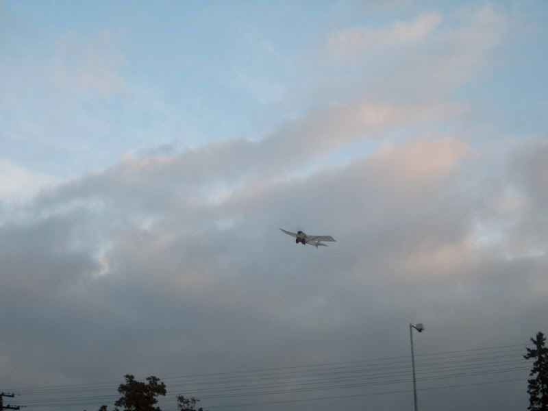

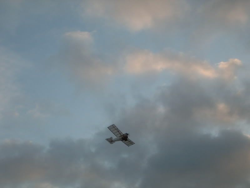

no to lecimy- wiatr w porywach 0,5-0,8 m/s

Zdecydowanie lepiej, mimo że powierzchnia jest ok.60% większa w stosunku do Cessny, przy minimalnie większej masie.
Kiedy mi się zużyje Fly Baby (mam nadzieję, że do tego jeszcze dfaleko :wink: ) To też będę musiał myśleć o czymś takim. Czekamy na filmik :) Bardzo fajnie Ci to wyszło.

Jestem ciekaw jak jest z zasiegiem tego systemu?
Jak dotąd to latałem nie dalej jak w promieniu 30 metrów i wszystko było ok.
ok, ok, z racji ze to do mikromodeli to w zasadzie 30m wystarcza bo i tak dalej to juz kiepsko z widocznoscia modelu, jednak przy ladnej pogodzie tak lekkim modelem mozemy sie zalapac na jakies noszenie i dobrze by miec zasieg by uciec. A co podaje producent?
Przyznam ze ten zestaw interesuje mnie jako dawca organow do modeli orzeszkow wlasnie

Co podaje producent- naprawdę nie wiem / przyznaję się bez bicia/
Kupując ten model od razu założyłem że w wersji oryginalnej to on za długo nie polata, i dość szybko będzie dawcą organów.
