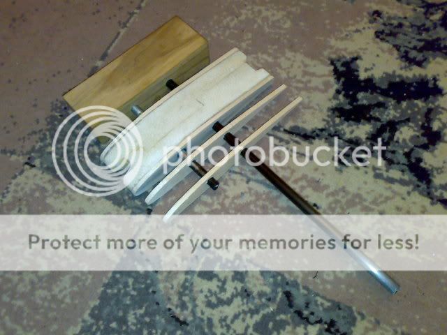

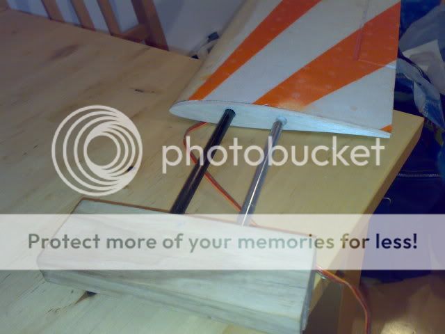

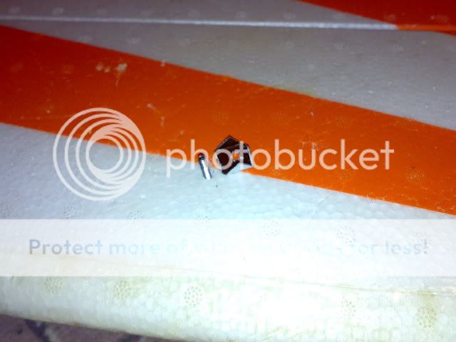

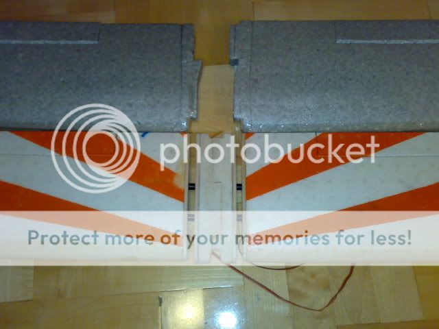

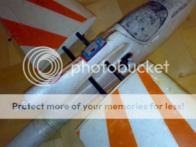

Witam zamieszczam pare zdjęć tego co wykonałem może to komuś się przyda:

Musze jeszcze pokombinować z mocowaniem ,śrubka jest ok. ale dość trudno jest to zrobić na tyle precyzyjnie aby nie było luzu (przynajmniej w wypadku mojej kuchennej modelarni) , gąbka się niezbyt sprawdza jako likwidator luzu . Może guma zamiast śruby ściągająca obie połowy płata (patent łatwiejszy do montażu na łące… ). To co zauważyłem po pierwszych udanych oblotach to usztywnienie kadłuba , jest nie źle choć może być to obusieczna broń – kret może być nieco bardziej niebezpieczny dla kadłuba ,zobaczymy pożyjemy niechcąco krzaki zaliczyłem i nic się nie stało :roll: . Z drugiej strony to rozwiązanie bardzo mi ułatwi życie dwie długości a może i więcej skrzydeł a jeden rodzaj …
no właśnie , bawić sie w wstawienie rurki w kadłub tak w połowie między dźwigarami żeby przez nią przewlec gume aby leżała płasko na skrzydle i nie psuła przepływu laminarnego :wink: , czy darować to sobie i poprostu puścić ją przez grzbiet ? oto jest jeszcze pytanie
