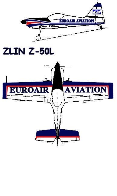

radek872 Opublikowano 20 Grudnia 2009 Opublikowano 20 Grudnia 2009 Porównaj sobie te dwa rysunki i znajdziesz odpowiedz na to czemu nikt go nie buduje do 3d http://www.aerobertics.be/images/krill/BARBS%20US.jpg http://www.euroairaviation.com/ZLIN_50L_01.jpg Do przeróbki w Zlinie jest wszystko ! Zwróć uwage na umieszczenie skrzdeł i stateczników względem osi ciągu i konstrukcje samego skrzydła
DJDIT Opublikowano 21 Grudnia 2009 Opublikowano 21 Grudnia 2009 Nie buduje gdyż zlin już by nie był zlinem, a co najwyżej by go przypominał... W pierwszej kolejności zmiana powierzchni sterowych które są dużo za małe, ryjek za wąski (szczur) co z góry go przekreśla w figurach gdzie potrzebna jest duża powierzchnia kadłuba, proporcje nie te... Jeżeli Zlin miałby być zlinem to możesz co najwyżej zrobić coś zbliżonego do modelu 3D ale nigdy nim nie będzie.
