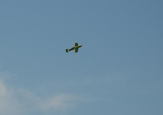

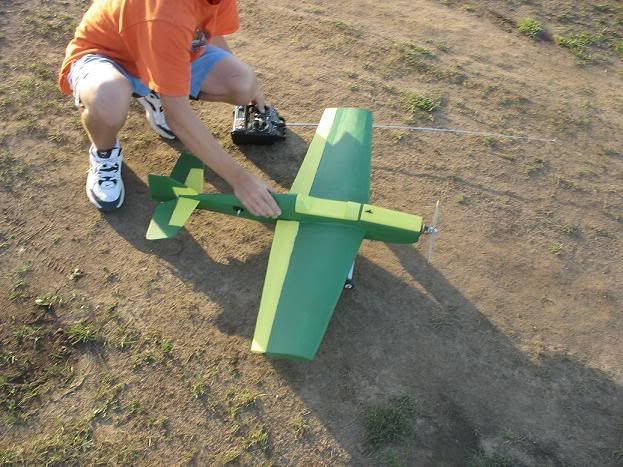

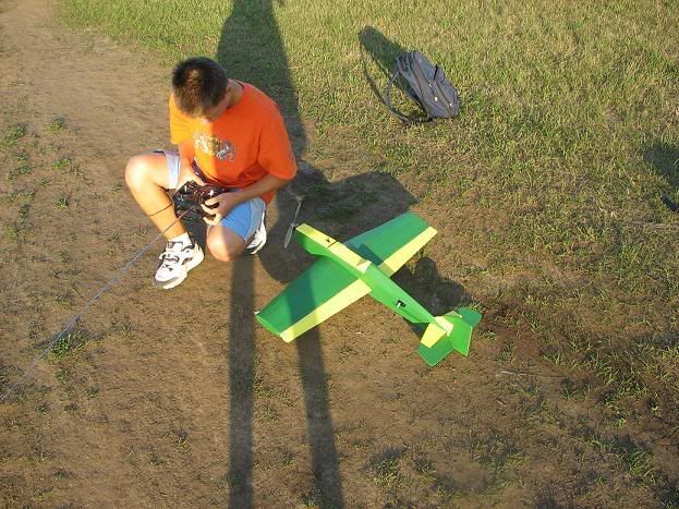

Pierwszym mojim modelem którym nauczyłem się latać był ugly stick a prezentuje a własciwie prezentował sie on tak
teraz troche danych
-rozpietość: 110cm
-dlugosc: 85cm
-waga 500g do lotu
-odbiornik rex7mpd
-serwa hs55
-profil symetryk
-silnik axi 2208\34
-regulator jeti advens 18
-pakiet fullmax 3s 1050mah

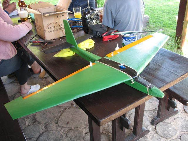

Następnie przyszedł czas na "szybowce"(napisałem ten wyraz w cudzysłowiu ponieważ modele są wykonane z tworzyw sztucznych(styro depron etc.))
Pierwszym był szybowiec klasyczny sterowany wysokością i lotkami, a prezentował się tak
Teraz trochę danych
-rozpiętosc: 1m
-długość: 75cm
-waga: 200g do lotu
-profil:ag14
-odbiornik rex 7mpd
-serwa hs55

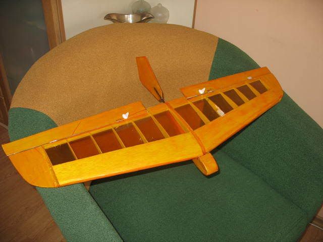

Następnie przyszedł czas na coś bardziej agresywnego i wybór padł na wasela jednak nie posiadałem wtedy wycinarki do styro więc postanowiłem zrobić go klasycznie z balsy, a tak oto się prezentował
Trochę danych
-rozpiętość: 85cm
-waga: 220g do lotu
-odbiornik rex 7mpd
-serwa hs55
-profil nieznany

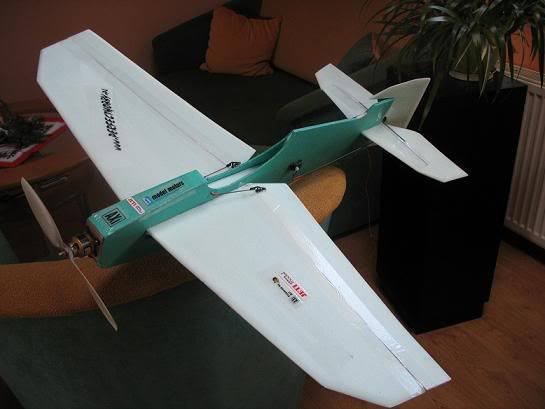

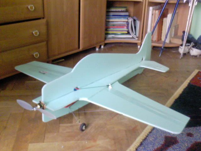

Chęć polatanie elektrykiem szybko wróciła więc zrobiłem sobie z depronu takiego oto akrobata
Trochę danych
-rozpietość: 80cm
-długość: 80cm
-profil symetryk
-waga 400g do lotu
-serwa hs55
-odbiornik rex 7mpd
-silnik axi 2208\34
-śmigło APC 8x3.8

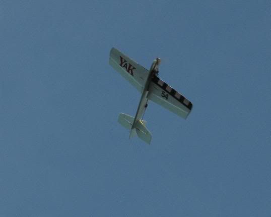

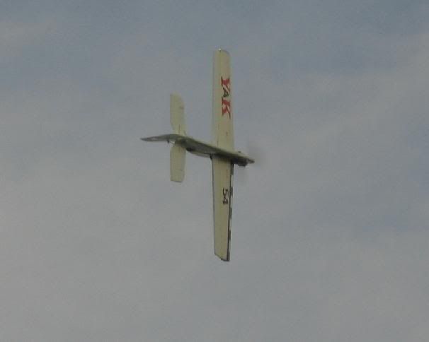

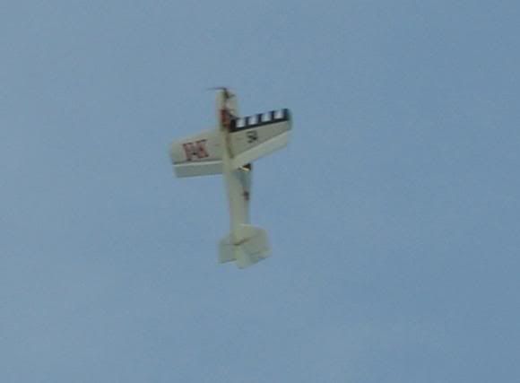

Następnym modelem była sylwetkowa wersja yaka 54 wykonywana na wzór zestawu airfoilz, a oto jak sie prezentowała
Trochę danych
-rozpietość: 90cm
-długosc: 85cm
-waga 330g do lotu
-profil symetryk
-serwa hs55
-silnik axi 2208\34
-odbiornik rex 7mpd
-śmigło APC 9x3.8

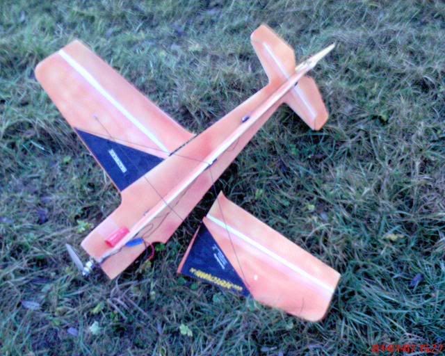

Następnym modelem był blingbling v3 w wersji testowej(czyt. powiekszonej :wink: )tak sie prezentował
(foto kiepskiej jakosci bo z telefonu)
Trochę danych
-rozpietość: 1m
-długość: 1.1m
-waga 300g do lotu
-reszta wyposazenia taka jak w yak'u

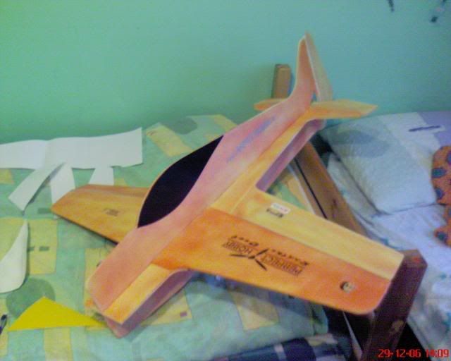

Pierwszy BB tak mi się spodobał więc postanowiłem zrobic sobie nową bardziej wypasioną wersje tego samolotu(niestety na zdjeciach niewiele widac(komórka :evil: )jako ciekawostkę dodam że pierwszy raz bawiłem się aerografem :mrgreen:
A tak oto skończył(pękniete skrzydło w locie(za mało wzmocnień i zadużo warjacji)

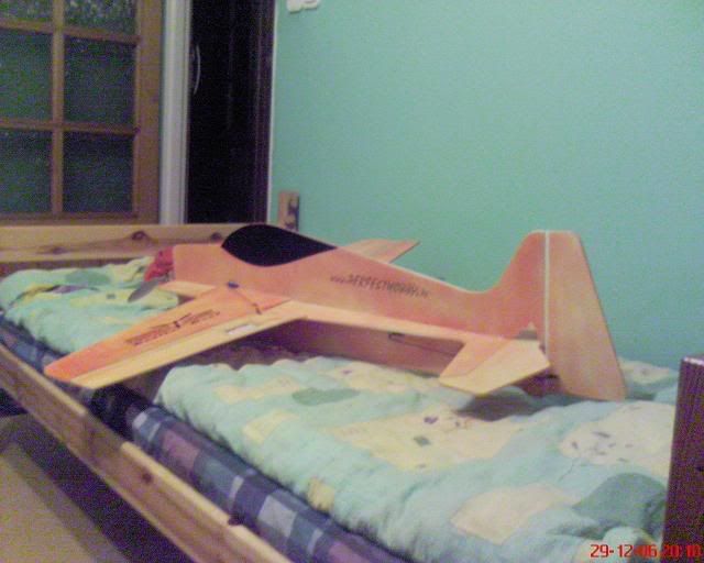

Przyszedł czas na moj własny projekt jakim był EXEQUTOR 3D, prezentował się naspępująco
Trochę danych
-rozpiętość: 80cm
-długość: 80cm
-waga 300g do lotu
-wyposażenie takie jak w BB

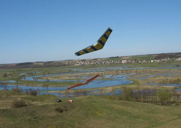

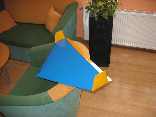

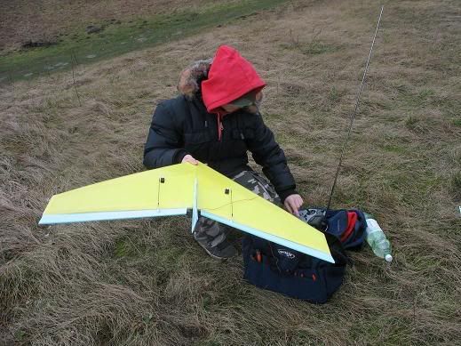

Nastepnie wróciła chęć pobujania się na zboczu, więc na szybko powstało takie skrzydełko z depronu
Troche danych
-rozpiętość: 90cm
-waga 300g do lotu
-profil CRD
pakiet 4x 800mah AAA
___________________________________________________________________________

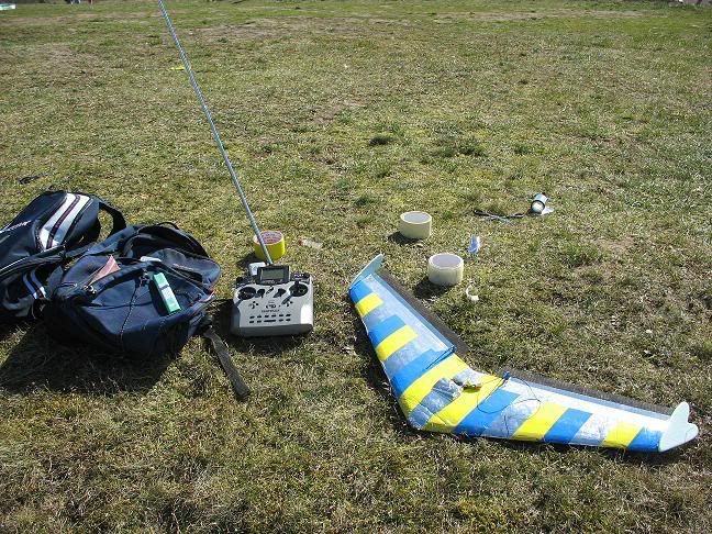

No i znane już na tym forum moje skrzydełko do combatu
Trochć danych
-rozpiętość: 80cm
-profil rg-15
-waga 150g do lotu
-pakiet 4x 800mah AAA
-serwa hs55

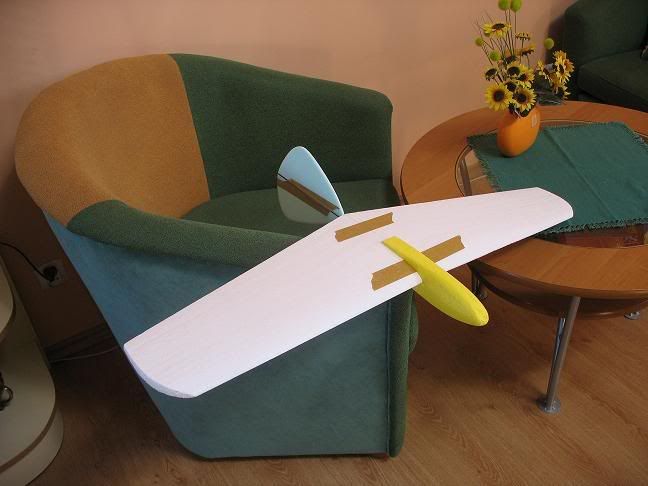

Nowym "szybowcem" jest alula która w stanie surowym prezentowała się tak(obecnie wygląda inaczej i jest już po oblocie...Mowiąc inaczej mam na mysli gożej wiec jej nie pokaże :wink: )
Troche danych:
-rozpiętość: 1m
-waga: 180g do lotu(z czego 50g to ołów, najlepsze, że przy mniejszej masie nie zabardzo chce latać :crazy:
-pakiet 4x, kan 170mah
-serwa hs55
-odbiornik rex 5 mpd
