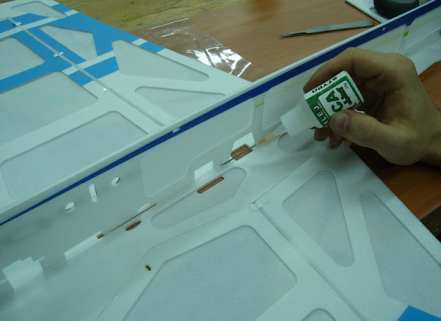

Do budowy potrzebujemy tylko: klej, ja używałem CA do styro , przyspieszacz , kawałki folii samoprzylepnej na zawiasy sterów wysokości i kierunku, deskę z naklejonym papierem ściernym, ostry nożyk, no i oczywiście równy stuł na którym będziemy budować model.

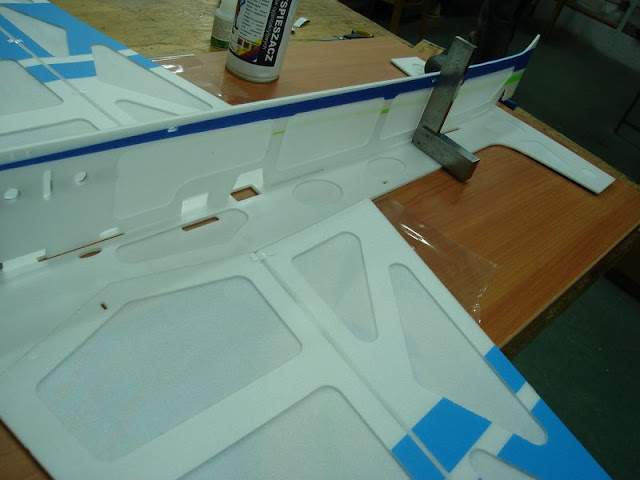

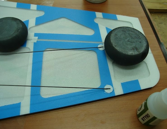

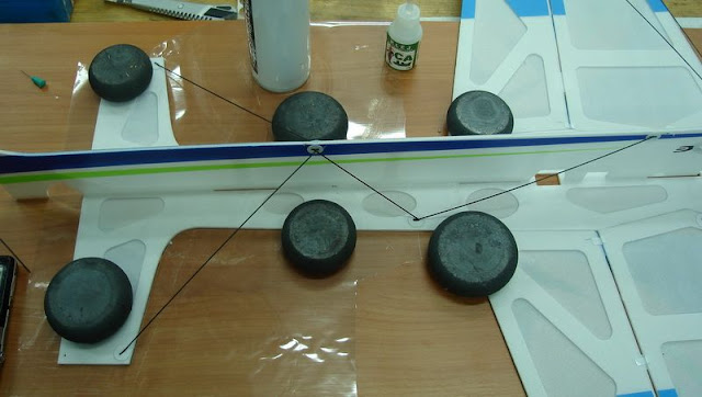

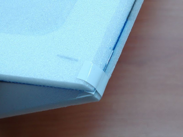

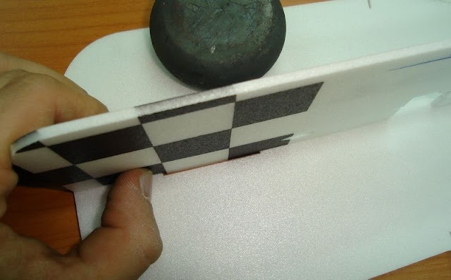

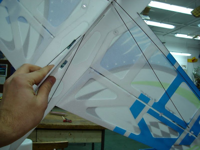

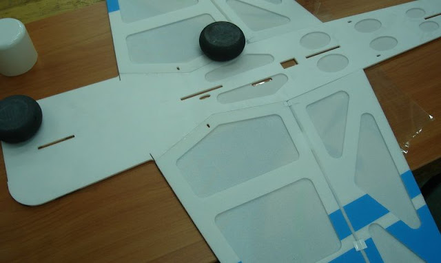

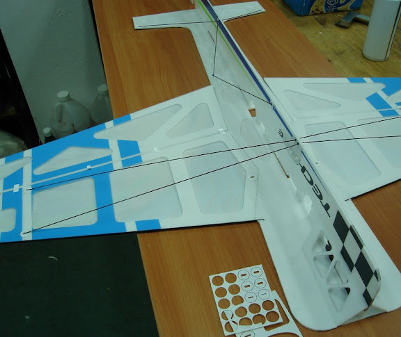

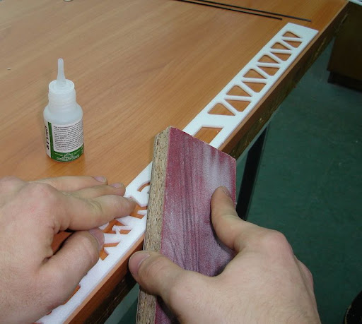

Ja zacząłem od przyklejenia skrzydeł do poziomej części kadłuba, i tu pojawił się pierwszy problem. A mianowicie krawędzie cięcia nie są idealnie pod kątem prostym do powierzchni. Gdy przyłożyłem do siebie obie części od góry wszystko ładnie pasowało, więc posmarowałem klejem, docisnąłem je do siebie, poczekałem aż klej wyschnie, odwracam a z drugiej strony jest szczelina. Musiałem wypełnić ją klejem, mam nadzieję, że nie osłabi to konstrukcji. Aby to poprawić wystarczy przed klejenie wyrównać krawędzie papierem ściernym.
Dołączona grafikaDołączona grafika

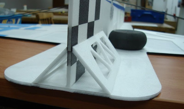

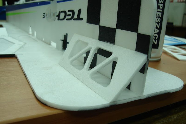

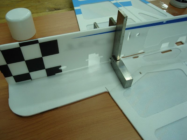

Teraz czas na przyklejenie pionowej części kadłuba.
Dołączona grafikaDołączona grafikaDołączona grafika
Tu kolejna niespodzianka. Wycięcia są za szerokie.

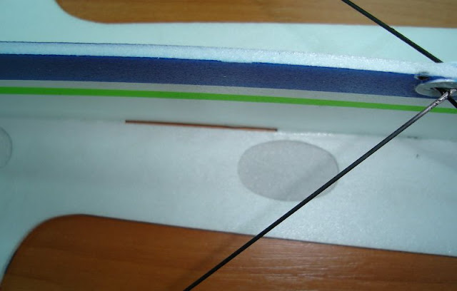

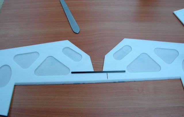

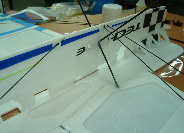

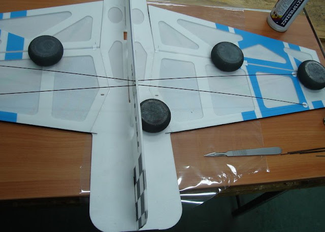

Usztywnienie konstrukcji węglem.
Dołączona grafikaDołączona grafikaDołączona grafikaDołączona grafika

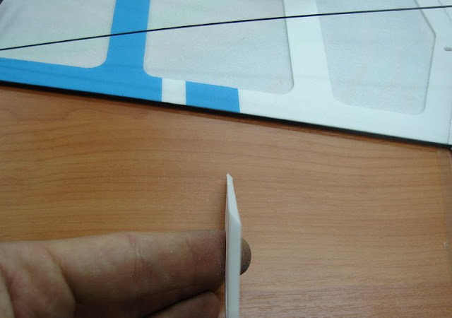

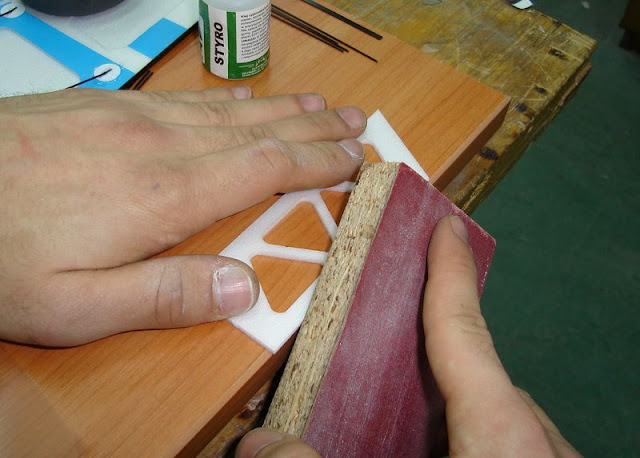

Przed przyklejenie wzmocnień należy zeszlifować krawędzie pod kątem 45°

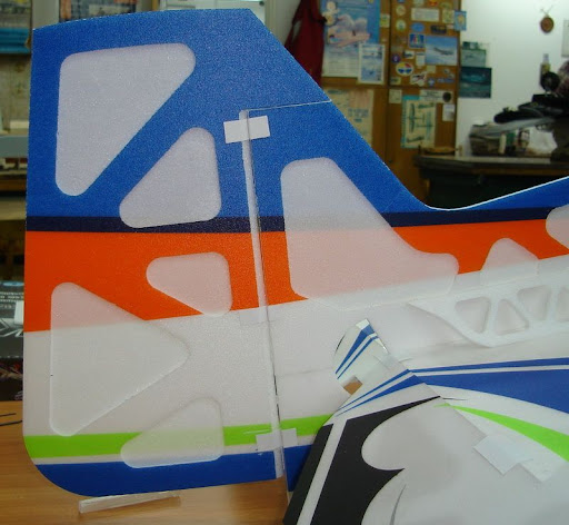

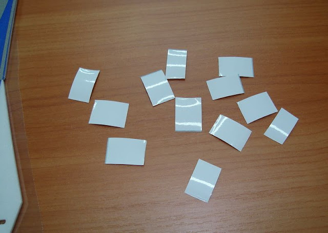

Ster wysokości wzmocniłem kawałkiem płaskownika węglowego.
Dołączona grafika

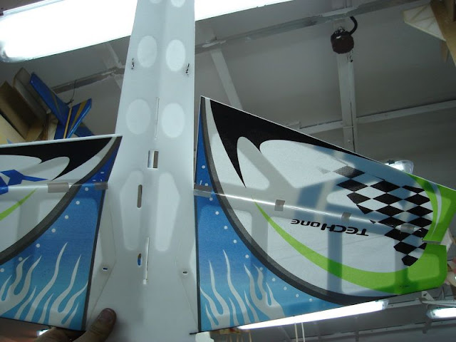

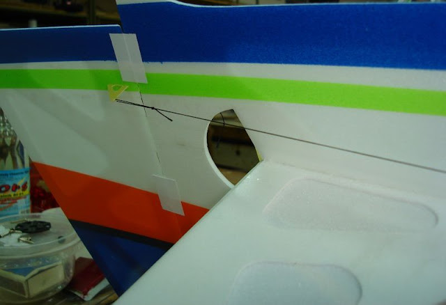

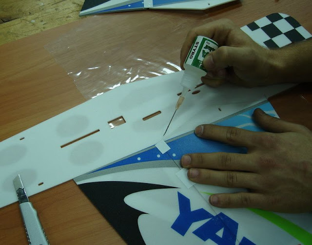

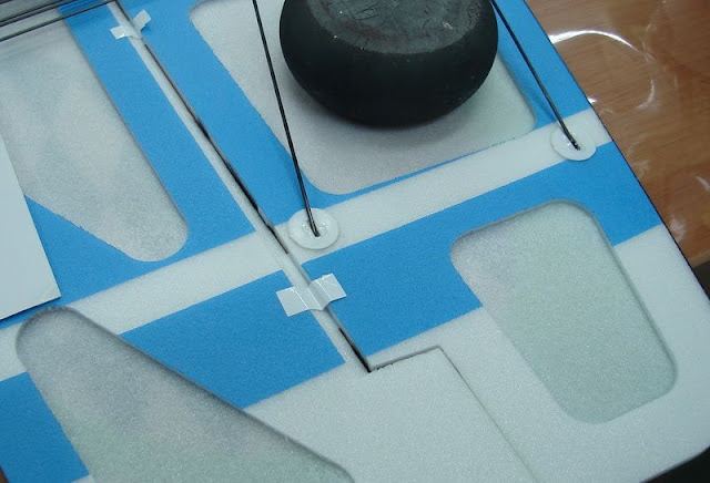

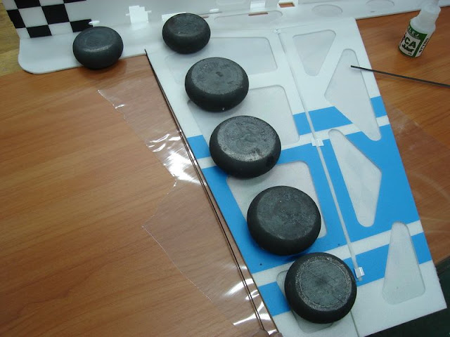

Zawiasy steru wysokości.

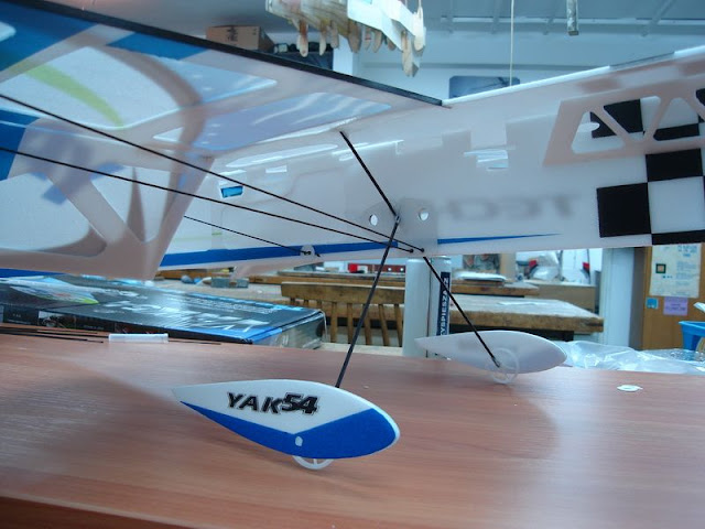

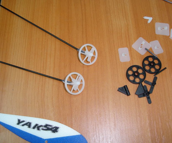

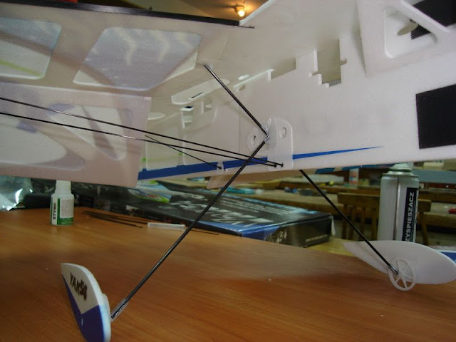

W tym modelu zastosuje inne podwozie niż w zestawie, można je również kupić w sklepie ABC-RC
Poza tym zamiast prętów o śr.2mm użyję rureczek.
Dołączona grafikaDołączona grafikaDołączona grafikaDołączona grafikaDołączona grafikaDołączona grafikaDołączona grafikaDołączona grafika

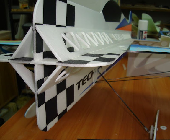

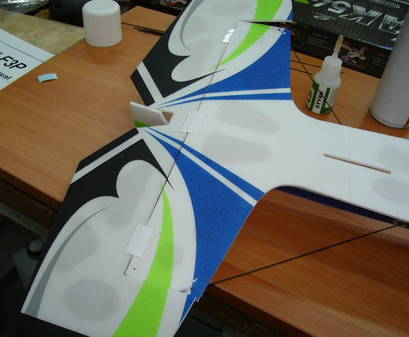

Górne wzmocnienie także należy zeszlifować pod kątem 45°.

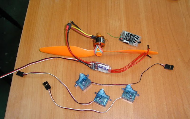

A oto wyposażenie które zamierzam użyć:
Silnik
Regulator
Serwa
Pakiet
Odbiornik Futaba Fasst

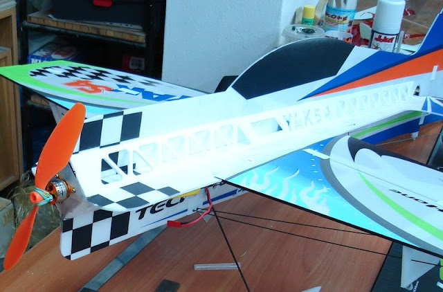

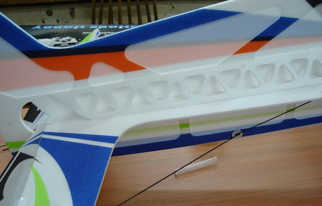

Przyszedł czas na montaż elektroniki.

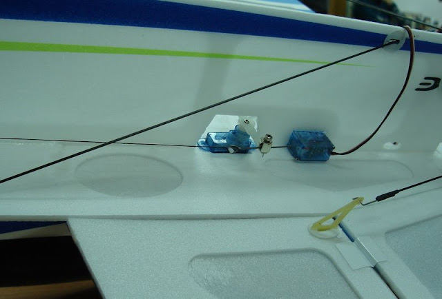

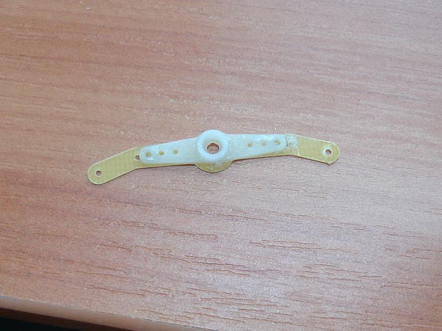

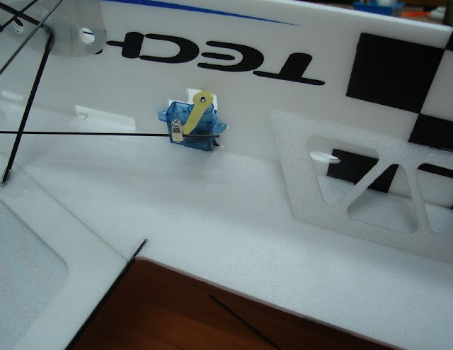

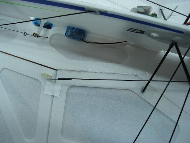

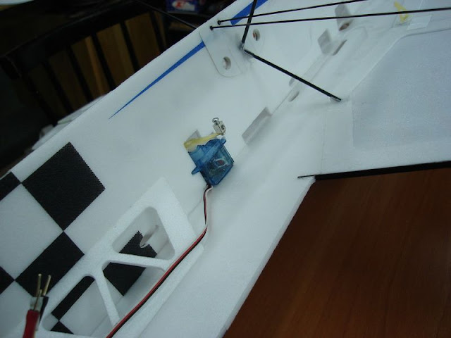

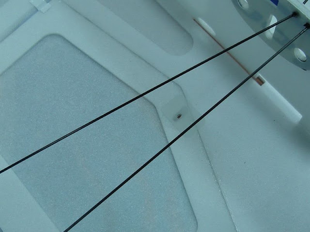

Serwa tak jak zaleca producent przykleiłem klejem, niestety chyba zbyt słabo. Podczas oblotu odkleiło się serwo lotek, a model spadł jak kamień na ziemię :evil: , ale o tym później.

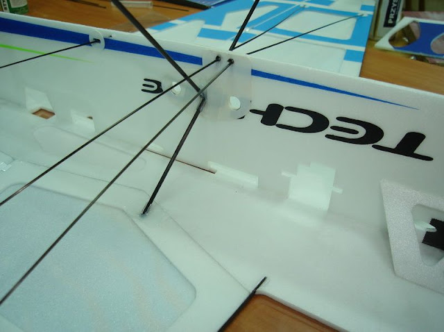

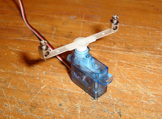

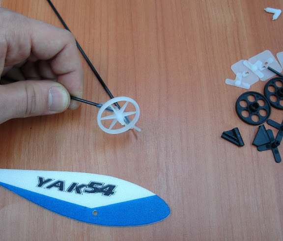

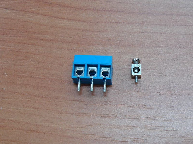

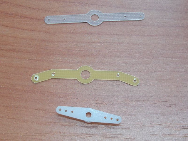

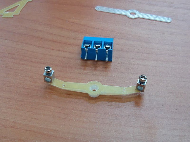

Aby zapewnić łatwą regulację sterów zastosowałem złączki dostępne w sklepach elektronicznych. Jest to prosty sposób dzięki któremu możemy precyzyjnie wyregulować stery, lub naciągnąć linki.
Oto kilka zdjęć

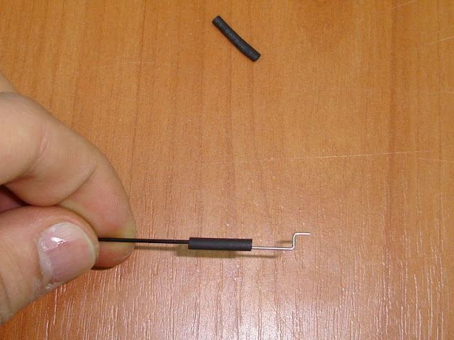

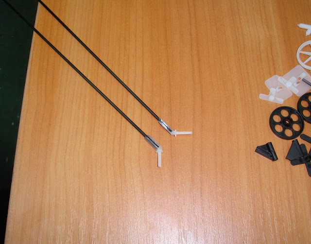

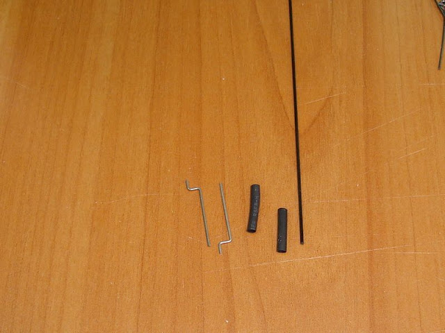

Jak poprawnie zakończyć popychacz 8) .
Dołączona grafika

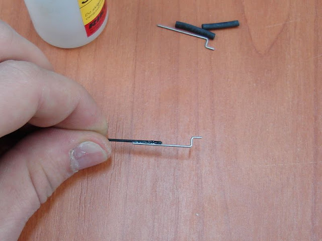

Przyklejamy na CA końcówkę do węglowego popychacza.
Dołączona grafika

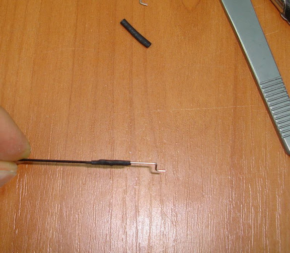

Nakładamy koszulkę termokurczliwą.
Dołączona grafika
Podgrzewamy.
Dołączona grafika

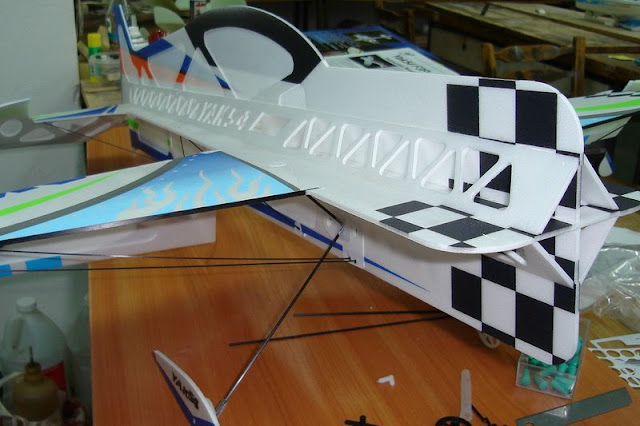

Oto kilka zdjęć napędów sterów.
Model gotowy do lotu waży 140g, (Producent podaje wagę 130g-150g)
Przy tej wadze Yak lata bardzo dobrze, poprawnie reaguje na stery, choć trochę brakuje mi w nim kierunku. Po dobrym trymowaniu leci jak po sznurku, niezależnie czy lecimy na małym czy dużym gazie. Zawis nim to po prostu bajka, ale w harierze trzeba cały czas kontrować lotkami.

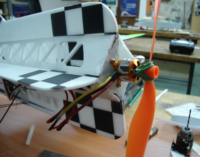

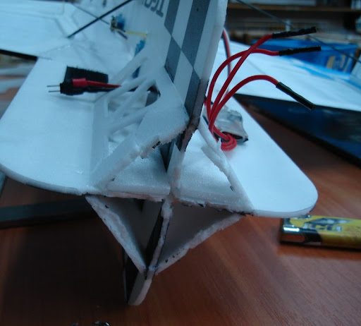

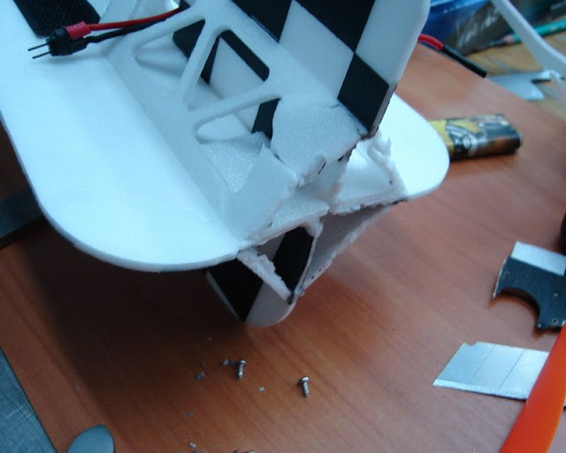

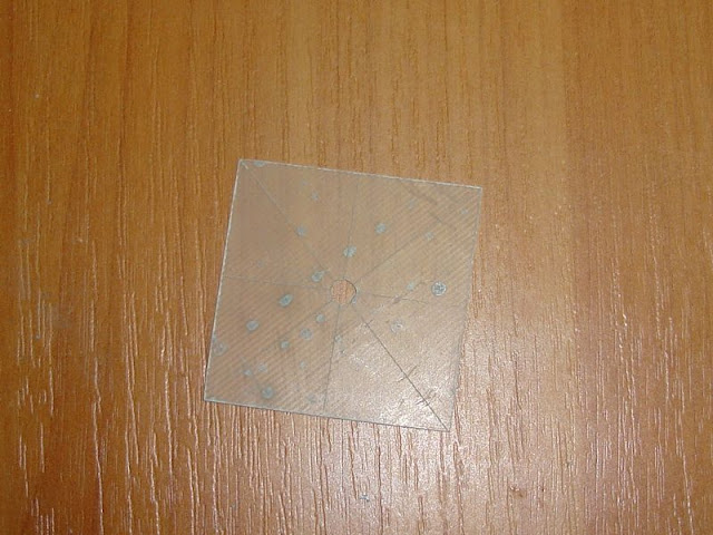

Jak już pisałem pierwsze lotu zakończyły się upadkiem. Straty były niewielkie, oderwane skrzydła w miejscu klejenia z kadłubem, delikatnie zgnieciony przód oraz połamana sklejka do której mocowany był silnik. Sklejkę postanowiłem wymienić na laminat szklany o gr. 0.4mm. Dzięki temu przy następnym krecie silnik dopadnie z całym mocowaniem i łatwo go będzie przykleić z powrotem.(już sprawdzone :twisted: )
Znam łatwiejszy sposób :)
W moich depronach robię tak:
Ucinam pręt węglowy odpowiedniej długości, jakieś 1.5cm od końca podgrzewam nad zapalniczką i szczypcami zaginam koniec pręta o 90stopni cały czas delikatnie podgrzewając. Czekam aż wystygnie, jak już jest zimne daję na zgięcie kroplę CA, należy rozsmarować delikatnie i nawinąć kawałek nitki (nie takiej co się "błyszczy" i ślizga). Czekam aż CA wyschnie i mamy gotowy popychacz.
Ewentualnie można na zgięcie naciągnąć rurkę termokurczliwą ;)
Widziałem model z bliska, ogólnie ładnie się prezentuje, o właściwościach lotnych wiele nie powiem bo taki tłok był na hali, że się nie przyglądałem :) Myślec, ze wywalając niepotrzebne graty można go zrobić leciutko, choćby wymieniając to toporne podwozie.
Czekam na film :wink:
Znam łatwiejszy sposób :) ...
Co do popychaczy to takie rozwiązanie było w zestawie, więc takie zastosowałem.
