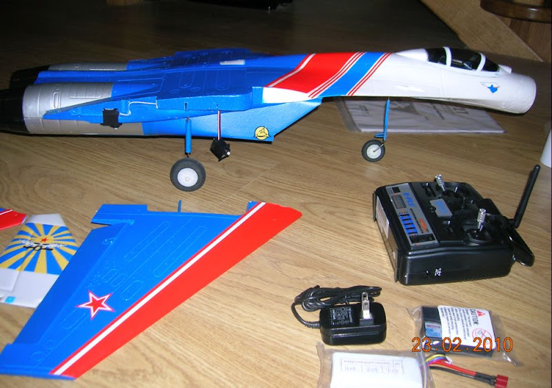

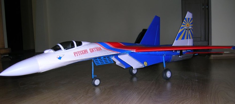

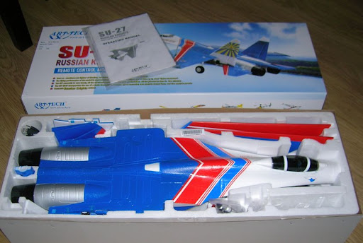

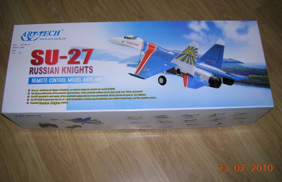

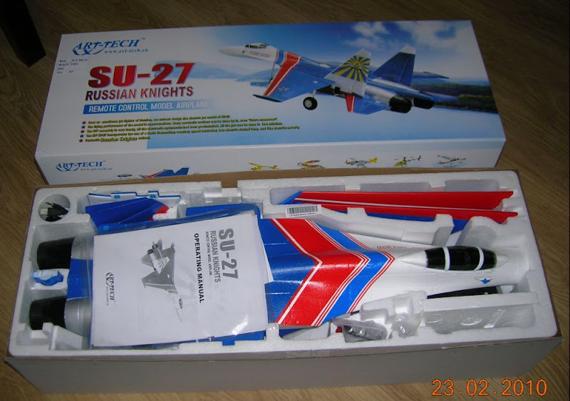

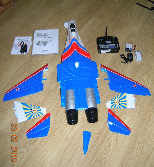

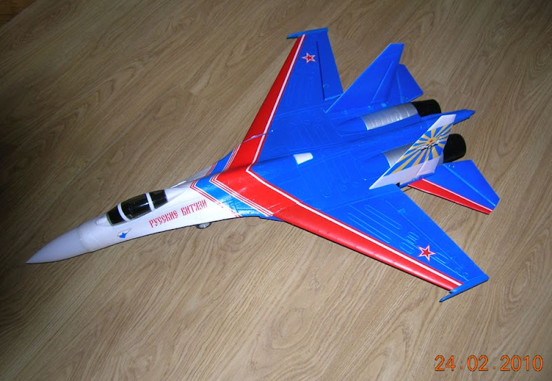

Witam wszystkich.
Jako że w Polsce nie znalazłem żadnych informacji na temat tego modelu pragnę zaprezentować go na tym forum.
Chodzi o SU 27 EDF firmy Art-tech. Model nabyłem za pośrednictwem kuzyna w USA za 150$ w wersji RTF.
Dane modelu:
Rozpiętość -793mm
Długość 1088mm
Masa 780g
Turbina 2xEDF 64(brushless) ciąg 400g
Li-po 11,1V 2200mAh
radio 2,4Ghz 4kanały (lotki wysokość gaz, przednie koło)

Wczoraj oblatałem model. Zachowuje sie bardzo poprawnie.
Na pełnym gazie lata bardzo szybko oceniam na 90km/h. Wygląda w powietrzu bardzo efektownie,ładnie kręci akrobacje mimo nie dużego stosunku ciągu do masy (1/2).Do lądowania również ładnie się prowadzi po ujeciu gazu predkość nie jest duża a model ładnie "tonie". Ogólnie jestem bardzo mile zaskoczony. Choć przy pierwszej próbie startu model okazal się bardzo nerwowy- zbyt duże wychylenia lotek i steru wysokości po oderwaniu przy dużej prędkości trudny do opanowania brykał na wszystkie strony cudem go nie rozbiłem uratowało mnie zdjecie gazu i kiedy spadla prędkość model udało sie posadzić w polu. Po zmniejszeniu wychyleń na dzwigniach serw model już lata wyśmienicie.
