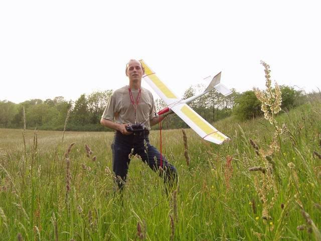

Właśnie oblatałem mój pierwszy motoszybowiec. Nazwało mi się go EFlyer One. Powstał na bazie proporcji Beeedzie 400 z modelarski.net. Zachowałem główne wymiary i konstrukcję kadłuba techniką ośmiograniastą z balsy 3mm. Poprzerabiałem wręgi oraz statecznik pionowy według mojej koncepcji wyglądu kadłuba. Skrzydło dostało profil SD7037. Kurcze wcześniej latałem tylko depronowym RWD5 a ten przy nim to ścigacz.
Teraz trochę danych:
- rozpiętość 180 cm
- cięciwa 16,5 cm
- masa gotowego do lotu 560g
- silnik Multiplex Permax 400 6V
- śmigło składane Aeronaut 6x3
- akumulator Dualsky 2s1p 1000 mAh
- regulator Jeti 12A
- serwa Dynam mikro
Teraz fotki:
Nie ma niestety fotek z budowy, bo mnie ona tak zaabsorbowała, że nie pomyślałem o foceniu.
Oblot odbył się na górce Bucze w Górkach Wielkich. Obawiałem się, że ten silnik będzie miał problemy z uciągnięciem modelu, bo jest słabszy od Speeda 400 6V o bezszczotkach nie wspominając. Okazało się, że nie używałem więcej niż 2/3 gazu, bo ten piernik leciał prawie pionowo i szybciej niż ustawa przewiduje (czytaj: moje umiejętności :) ). Okazało się że dobrze wyszperać stary sprzęt, bo jednocześnie robi za dobry balast :).
Troszkę mocno wiało i mogę stwierdzić, że raczej się nadaje na bezwietrzną pogodę. Przy takiej skrzydła z uszami i bez lotek to porażka. Zanim udało mi się go opanować zaliczył jakieś z dziesięć kretów... Jest naprawdę pancerny a zrezygnowałem z laminowania przodu kadłuba.
