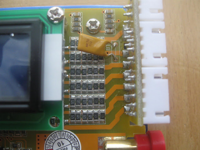

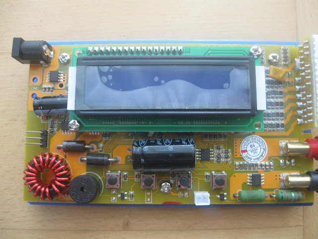

Marcus Opublikowano 29 Lipca 2010 Autor Opublikowano 29 Lipca 2010 Jak nie to rozbierz i zobacz może gołym okiem zobaczysz usterkę w okolicach złączy balancera. Wszystko wydaje się być w porządku... Zastanawia mnie jednak pewna rzecz. Pod wyświetlaczem... Takie białe, gumowate, nie przebija się. Czy tak powinno być? Gdyby trzeba było dam zbliżenie na konkretną część.
Marek_Spy Opublikowano 29 Lipca 2010 Opublikowano 29 Lipca 2010 pewnie klej na gorąco . Proponuje podnieść wyświetlacz i zobaczyć co pod nim , następnie zobaczyć gdzie napięcie dochodzi pod które nogi procesora . Potem podłaczyć akumulator i sprawdzić napięcia , jeśli są równe to uwalony port procesora , jeśli różne szukać zimnego lutu w opornikach smd . Jaka jest Twoja znajomość elektroniki ?

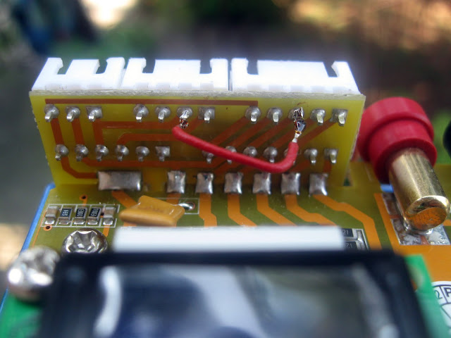

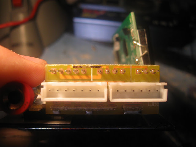

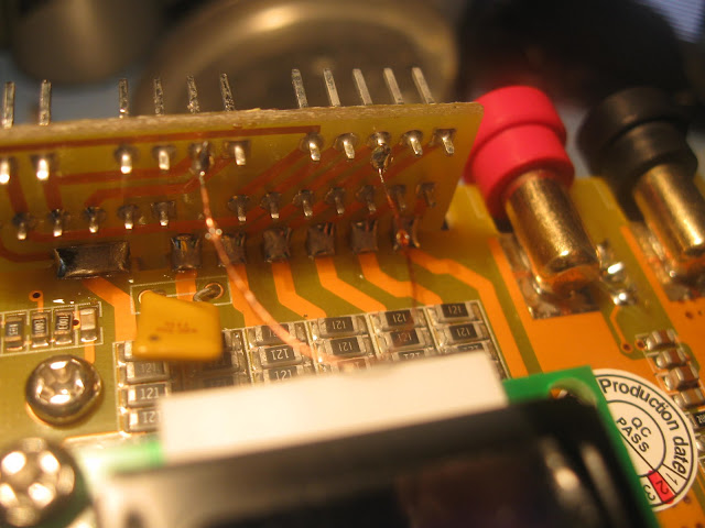

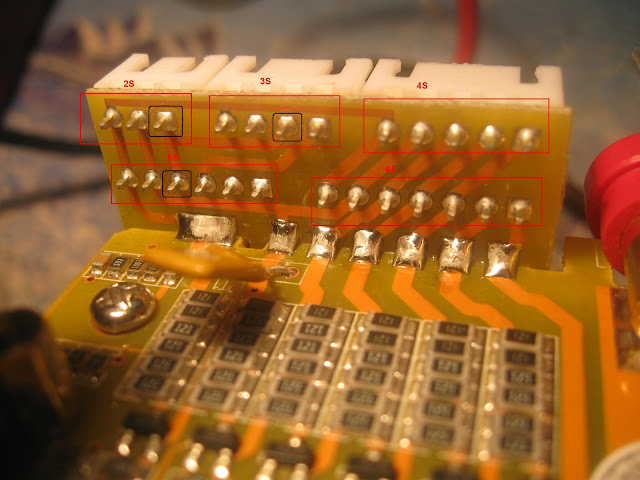

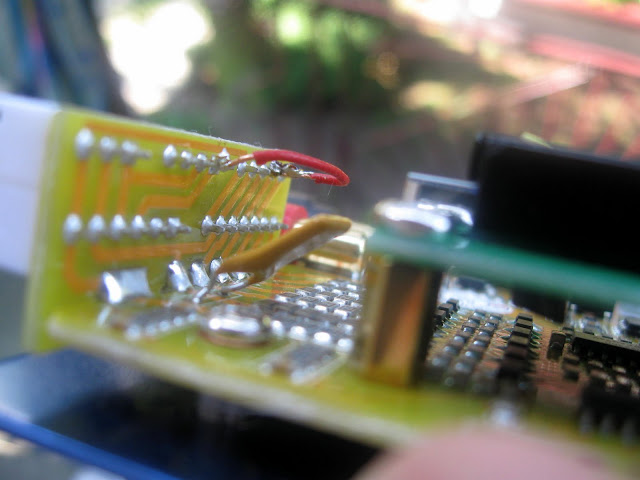

Marcus Opublikowano 30 Lipca 2010 Autor Opublikowano 30 Lipca 2010 No więc tak. Dzięki Panu Markowi który wydawał mi polecenia co mam robić z ładowarką naprawiliśmy ją. :jupi: Omomierzem sprawdzałem ścieżki od kolejnych pinów do oporników smd. Przy złączu 2S, 3S i 5S trzeci pin "nie dochodził " do oporników. (na czarno zaznaczone "niełączące" piny.) Z drugiej strony zdjąłem te białe plastiki. Moim oczom ukazał się winowajca: Podczas zdejmowania tych białych osłonek uszkodziłem przepaloną ścieżkę. Teraz trzeba było połączyć te 2 piny. Użyłem do tego drucika miedzianego 0,2 mm emaliowanego. Tak, wiem, trochę długi ten drucik ale na początku wziąłem go więcej, a jak przylutowałem i zobaczyłem że działa to już go nie ruszałem, nie będzie raczej nikomu tam przeszkadzał. Na koniec dla pewności zaizolowałem do lakierem do paznokci. Tak na wszelki wypadek. I działa. :jupi: Chciałbym jeszcze raz podziękować Panu Markowi za pomoc i cierpliwość. Plusik za całokształt.
Marek_Spy Opublikowano 30 Lipca 2010 Opublikowano 30 Lipca 2010 No bardzo ładnie ale radził bym jednak skrócić ten drucik i i zamienić na taki w izolacji . Ważne jet jeszcze żeby nie miał szansy na mechaniczne zrobienie zwarcia , wiec popraw tak żeby nie miał szans nigdzie dotknąć
Marcus Opublikowano 30 Lipca 2010 Autor Opublikowano 30 Lipca 2010 żeby nie miał szans nigdzie dotknąć Tak też jest, może zdjęcie trochę przekłamuje ale niczego nie dotyka. Zmienię go na taki w izolacji.
Marek_Spy Opublikowano 30 Lipca 2010 Opublikowano 30 Lipca 2010 Na wszelki wypadek bo zabierzesz na lotnisko , gdzieś upadnie i może uszkodzić pakiet . Wiec zasada taka ze - bardzo dobra izolacja i mechaniczne zamocowanie . Obawiałem się ze źle przylutujesz a tu idealnie . Dobra robota

Marcus Opublikowano 14 Października 2010 Autor Opublikowano 14 Października 2010 Witam po przerwie. Na koniec chciałbym tylko dodać, że z balancerem już problemów nie mam. Balancuje bardzo ładnie, równo. radził bym jednak skrócić ten drucik i i zamienić na taki w izolacji . Ważne jet jeszcze żeby nie miał szansy na mechaniczne zrobienie zwarcia , wiec popraw tak żeby nie miał szans nigdzie dotknąć Zrobiłem tak zaraz po przeczytaniu Twojego posta, ale zapomniałem odpisać.... Chyba teraz jest lepiej. Dzięki jeszcze raz za pomoc. 8)
