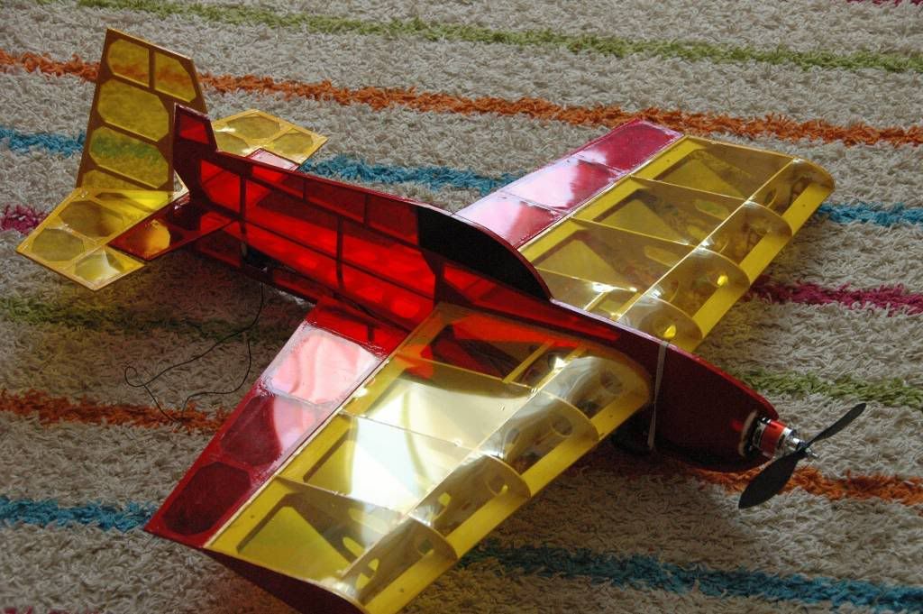

Maciej1996 Opublikowano 26 Lipca 2010 Opublikowano 26 Lipca 2010 Witam ! Jako że zbudowałem swój pierwszy w życiu model konstrukcyjny, po wielu godzinach prac przyszedł ten dzień w którym trzeba jakoś go udekorować i pokryć folią. Mam specjalne żelazko modelarskie oraz klej butaprem, model chce okleić raczej tak na swoje możliwości, czyli nie prawdziwą folią modelarską, czy celofan jest odpowiednim materiałem do wykonania tej czynności, czytałem dużo tematów o oklejaniu, ale nic się z tego raczej nie dowiedziałem Z góry dzięki ! Pozdrawiam Maciej

Maciej1996 Opublikowano 27 Lipca 2010 Autor Opublikowano 27 Lipca 2010 Ok, kupie 2 rolki tej foli tylko jakie chodzi mi o kolory czerwony i żółty, dokładnie przezroczysta taka jak np. ten samolot : Czy te będą dobre : http://modele.sklep.pl/product_info.php?products_id=2567 http://modele.sklep.pl/product_info.php?products_id=2568
MisRC Opublikowano 27 Lipca 2010 Opublikowano 27 Lipca 2010 Folia Oracover Standard jest nieprzezroczysta Folia Oracover Transparent jest przezroczysta czyli tak będzie dobra Mam dla ciebie to : Instrukcja Oklejania Modeli Folią Oracover Sam pierwszy raz z tym oklejalem i wyszło
