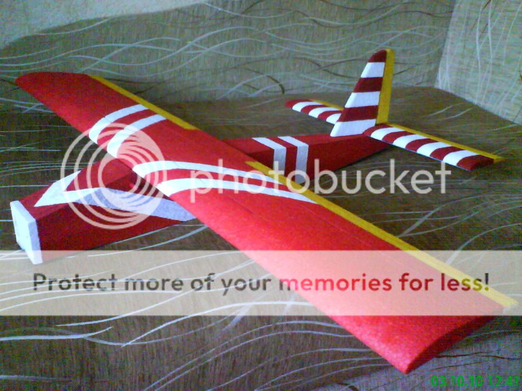

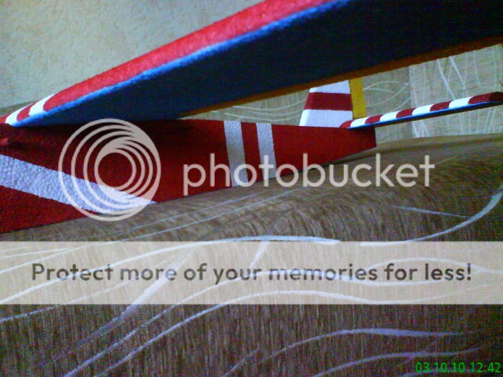

ValdeK Opublikowano 3 Października 2010 Autor Opublikowano 3 Października 2010 Witam ponownie po dłuższej przerwie. Wczoraj już skończyłem mojego Falcon'a, teraz czeka on na elektronike, silnik pakiet i regiel powinnyprzyjść w tym tygodniu więc pewnie prace pójdą do przodu. nad tym malowaniem a właściwie pomysłem siedziałem z 2 dni i analizowałem z moim nieocenionym pomocnikiem, który też kocha lotnictwo (wojsko, a w wolnych chwilach właśnie modelarstwo ) - moim dziadkiem Póki co wkleje 3 fotki w nienajlepszej jakości (robione komórką). Jak tylko paka przyjdzie to porobie fotki już cyfrówką. wszystkie spodnie powierzchie pomalowałem na taki ciemniejszy błękit. (wzorem były samoloty z tamtych czasów np. PZl 37 Łoś) Ta sprawa mnie najbardziej martwi. Zawiasy lotek zrobiłem UHU Porem, i obawiam się, że jest za mały skłon w dół. Co Wy o tym sądzicie? ( Nie zmieniałem tego ponieważ z początku wydawało mi się, że taki skłon jest OK na trenerka, ale po fakcie doszedłem do wniosku, że i tak mogłem ograniczyć skłon w nadajniku..) pozdrawiam, Piotrek
Paweł R Opublikowano 3 Października 2010 Opublikowano 3 Października 2010 Starczy spokojnie. Przynajmniej tym się nie przejmuj Ładnie pomalowany
Cimek Opublikowano 3 Października 2010 Opublikowano 3 Października 2010 Po prostu wycięcie "\/" jest za małe, dlatego masz są tak małe wychylenia ,podszlifuj i bedzie ok
Eski Opublikowano 4 Października 2010 Opublikowano 4 Października 2010 Valdek Nic już nie szlifuj zostaw tak jak jest. I tak jeśli to 1 model będzie za duże wychylenie. Kiedy oblot ?
ValdeK Opublikowano 4 Października 2010 Autor Opublikowano 4 Października 2010 Narazie nie bede nic zmienial zobaczymy jak poleci. Właśnie 10minut temu rozpakowałem pierwszą paczke z silnikiem,reglem, pakietem do nadajnika i pakietem 1300 do modelu. Teraz czekam na drugą więc jak dobrze pójdzie tak za 2 tygodnie Bym chętnie sprawdził jak silniczek działa no ale poczekam cierpliwie. Sprawdzałem pakiety i wydaje się wszystko ok, napięcia są powyżej 3,7. To były moje pierwsze zakupy w HC i jak najbardziej udane, wszystko fajnie zapakowane w folie bombelkową a na wierzchu woreczki z powietrzem. Naklejek nie dostałem, ale może następna paczka będzie zawierała ten dodatek
