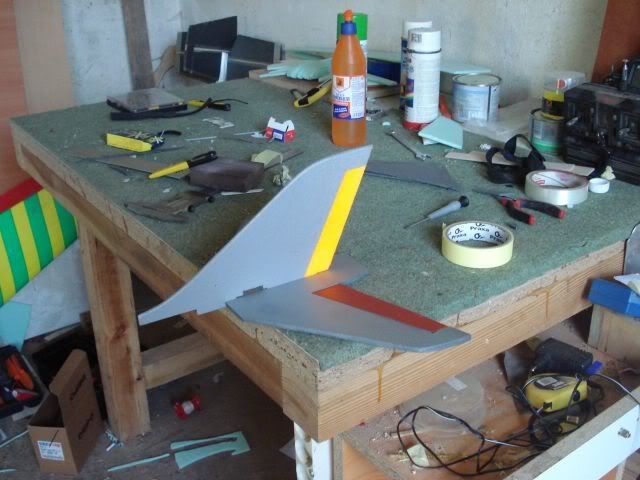

tomson Opublikowano 13 Lipca 2007 Opublikowano 13 Lipca 2007 Wziąłem Zorkę pięć i strzeliłem kilka zdjęć Na poważnie zamieszczam foto puszek zrobione telefonem a nie aparatem Dla ogólnego poglądu wystarczy, tych farb używam do malowania P.S. Ups.. teraz zauważyłem że zamiast Duluxa kupiłem Dekoral :roll: Tak jak pisałem wcześniej tej farby jeszcze nie używałem P.S.2 ten kolor który wygląda na zdjęciu niby czerwony w rzeczywistości jest pięknym bordowym kolorem Mam też z tej firmy farby z połyskiem np: białą
