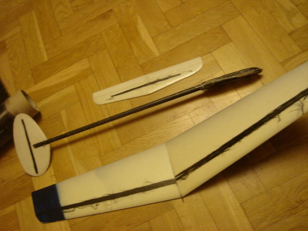

krzysiek w Opublikowano 18 Października 2012 Autor Opublikowano 18 Października 2012 Robie teraz apogee 30 cali, i mam takie pytanie: czy jak sie spisują balsowe kadłuby w dlg tej wielkości?
rapier Opublikowano 19 Października 2012 Opublikowano 19 Października 2012 doskonale. trzeba jednak na balse polozyc cienka taknine szklana ok 25g i kadlub jest nie do zajechania przy takiej masie modelu
krzysiek w Opublikowano 19 Października 2012 Autor Opublikowano 19 Października 2012 Dzięki Ścianki kadłuba z balsy 2mm (znalazłem jakąś 14,7g deske, nareszcie sie przyda)już siedzi w worku, rurka zwinięta z 1,5 warstwy węgla 120g/m^ + szkło25g ( 2 warstwy od strony "ściskanej" przy rzucie) waży 6g, zobaczymy w jakiej masie sie zmieszcze....
krzysiek w Opublikowano 28 Listopada 2012 Autor Opublikowano 28 Listopada 2012 Tak sie obijam że dopiero tyle zrobiłem Kadłub jednak laminowany w worku na styrodurze, stateczniki styrodur+ szkło. Narazie wszystko waży 55g
