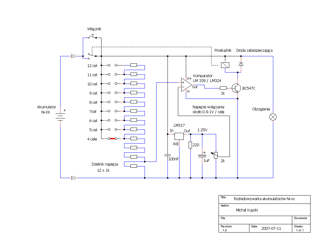

MiQ27 Opublikowano 23 Lipca 2007 Opublikowano 23 Lipca 2007 1.25V można uzyskać ze stabilizatora LM317T. Nie wiem tylko, jaki prąd bierze świeca - od tego zależy, jaka moc wydzieli się na stabilizatorze. Jeśli chodzi o schemat, to wystarczy kawałek mojej rozładowywarki "dla Motylastego" z innego wątku http://www.michalk.lasowice.net/Disch20070711a.png - konkretnie ten fragment gdzie jest wyżej wymieniony LM317T oraz do niego 2 kondensatory i opornik 220 ohm. Typowa aplikacja tego układu. EDIT: kiszka, Panie. Świeca bierze do kilku amper, to ciut za dużo na biednego LM-a. Trzeba by coś mocniejszego...
