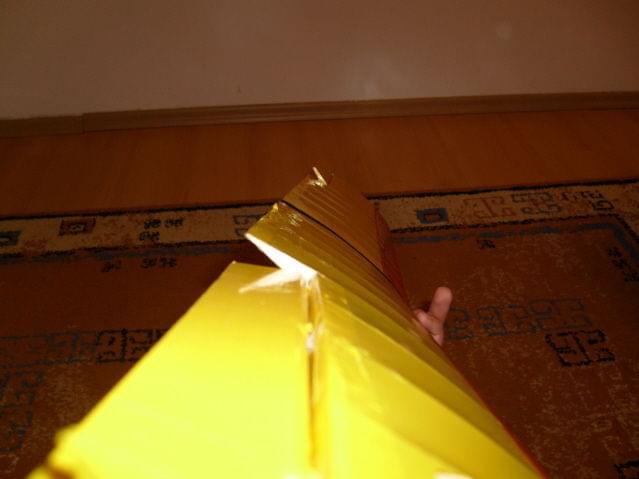

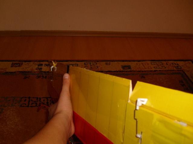

antek116 Opublikowano 13 Listopada 2007 Opublikowano 13 Listopada 2007 Witam ! Czy wznios pozostawiłeś taki sam ja w wersji bez lotek ? Wydaje mi się, choc ni jestem pewien że wznios będzie z duży i lotki nie będą działac poprawnie. Ale mógłby się ktoś bardziej doświadczony ode mnie wypowiedziec na ten temat. A wogóle to wicherek suuuuper !
kylorc Opublikowano 14 Listopada 2007 Autor Opublikowano 14 Listopada 2007 A tu po zabawie z żelazkiem :twisted: Czy wznios pozostawiłeś taki sam ja w wersji bez lotek ? Co do wzniosu to jeszcze nic nie robiłem

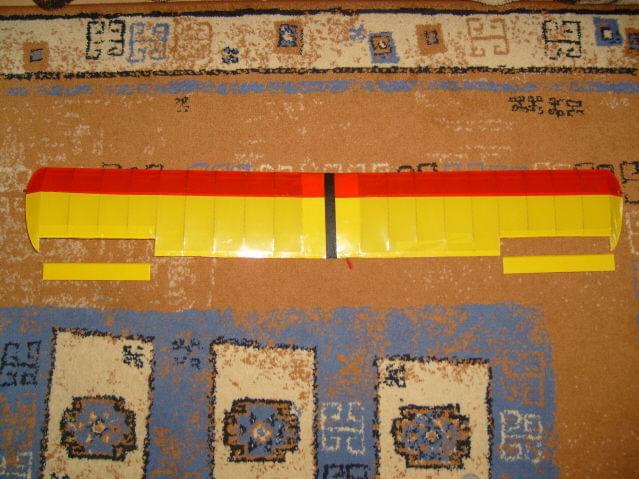

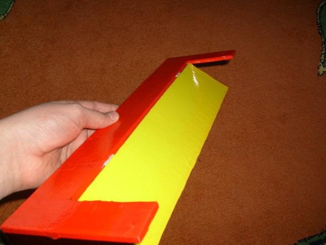

kylorc Opublikowano 18 Listopada 2007 Autor Opublikowano 18 Listopada 2007 Posiedziałem trochę wczoraj nad nowym statecznikiem poziomym, a to efekty. :faja: A tu statecznik na swoim miejscu.

Mareq Opublikowano 6 Grudnia 2007 Opublikowano 6 Grudnia 2007 Trochę duży masz ten ster wysokości, będziesz chyba musiał dać dosyć małe wychylenia.
kylorc Opublikowano 6 Grudnia 2007 Autor Opublikowano 6 Grudnia 2007 Ster wysokości już zmniejszyłem. Fotki zapodam później.
