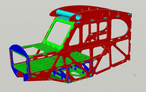

BartekW Opublikowano 6 Marca 2011 Opublikowano 6 Marca 2011 Witam, Chciał bym przedstawić wam projekt autorski pipera PA 18 który mam nadzieje kiedyś wzbije się w powietrze, Na razie pracuję nad kabiną w załączniku obrazki z tego co na chwilę obecną udało mi się opracować kilka szczegółów rozpiętość ok 1400 mm długość ok 1000 mm napęd elektryczny Pozdrawiam Bartek [/img] [/img]
BartekW Opublikowano 7 Sierpnia 2011 Autor Opublikowano 7 Sierpnia 2011 Witam! Dawno się nie odzywałem ale coś tam sobie pomalutku dłubałem. Tak będzie wyglądał zamykany na magnesy dostęp do łącznika skrzydeł. [/img] Dostęp do serwomechanizmów usterzenia ogonowego i być może przepustnicy jeżeli zdecyduję się kiedyś na silnik spalinowy Domek dla silnika został przerobiony, przeróbka umożliwia przykręcenie całego domku do wręgi silnikowej i zamocowanie domku w przypadku silnika o mniejszych gabarytach. Jak będę miał troszeczkę czasu postaram się umieścić screany na forum. Pozdrawiam Bartek. i na koniec domek dla silnika Pierwsza przymiarka poszycia bocznego kadłuba. [/img] [/img]
