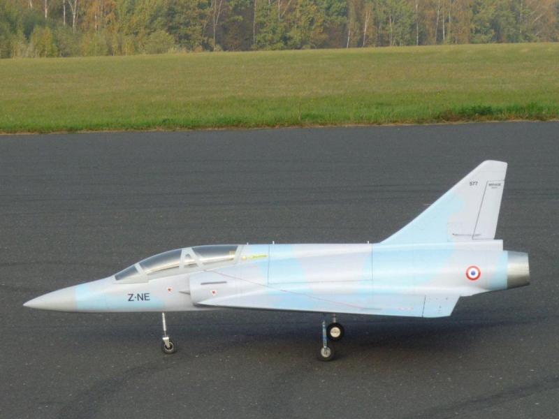

Na stateczniku pionowym również brakuje anten i zasobników :P
No widzisz sam kolego, że nie czepiam się tego pięknego modelu, nawet tego szczegółu jakoś nie zauważyłem. :wink:
