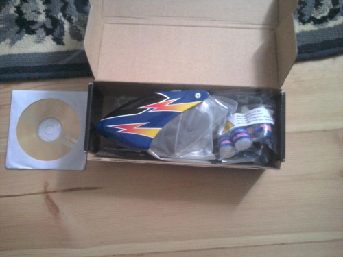

robraf Opublikowano 11 Maja 2011 Opublikowano 11 Maja 2011 Wczoraj dowiedziałem się ze przyszło do mnie avizo na stary adres ( do Bolesławca) a wiec dziś rano pognałem czym prędzej na rowerze po nie i na pocztę po godzince miałem w domu takie o to cudeńko;) pudełko na luzie zmieściło się do plecaka. po otwarciu paczki ukazało mi się jeszcze jedno pudełeczko i płytka. Pudełko wyglądało ładnie, namalowane co jest w środku itp. nie białe jak w przypadku HK. na płytce natomiast filmiki z latania 3d 450-tka i 500-tka coptera oraz lista części do 250-tki a w środeczku: ] wszystko ładnie upchane i tycie oto co wsadzam do środka : w zestawie są plastikowe łopaty, przy moim lataniu nie wytrzymają długo, wiec po paru zawisach wymienie na laminat lub wegiel, coby sobie pohasać jakieś lekkie 3D serwa na tarcze : hobbyking 0,09 ( rzeczywiście sa szybkie i mocne) 1,4kg silniczek turnigy 3800kv- 2627 widoczne podwozie jest jednocześciowe, jest to bardzo slaby punkt modelu. Po paru lotach postaram się kupić inna płytę podłogową i wymienić podwozie na 4 częściowe rama jest tak chuda i mala że serwa nie mieszczą sie w niej całkowicie. wystają po kilka mm z każdej strony żeby zainstalować serwa trzeba rozkręcić ramę co jest upierdliwe przy tak małych śrubeczkach ( okolo 1mm) a imbusy maja 0,9mm (broki) po zamontowaniu 9g serwomechanizmów wygląda to tak: i od frontu w modeliku silnik będzie współpracował z zębatka 15T nie ma tam koła autorotacyjnego, tak wiec będzie trzeba uważać na gaz przy schodzeniu na mniejsza wysokość tutaj widok na głowice: niestety nie mam jak teraz porównać ja z głowica od pięćsetki, ale jak ja naprawie to tak zrobię Helika składa sie przyjemnie, choć te male śrubeczki sa upierdliwe i nie widzi mi sie znowu rozbierać ramy po krecie.. ;/ przed finalnym montażem głowicy w ramie sprawdziłem wszystkie śrubki, wszystkie byly zaklejone na loctite'a poza jedną Jesus bolt'em ale ta tez juz siedzi z klejem Koło zębate wirnika głównego jest mocowane do wału głównego za pomocą jednej śrubki z podkładką, minusem jest to ze to śruba z główka na torxa, który sie stosunkowo szybko wyrabia.. mogli by dac śrubkę na normalny krzyżakowy srubokrecik jaki jest w zestawie tak sie prezentuje na lapku w modelu siedzą/siedziec będą: silnik turnigy 2627-3800 z zębatka 15t ( już siedzi) 3x serwa hobbyking 1,4kg 0,09 s ( juz siedzą) zyroskop assan ga-250 - siedzi regulator tp 25A- siedzi pakiety flightmax 800 3s - 20c ( niedługo zamówię) serwo na ogon ( niedoczytalem i musi byc cyfrowe do tego gyra) turnigy digital cos tam cos tam 1,8kg 0,07s ( juz leci) podsumowując jestem pozytywnie zaskoczony, helik jest maluteńki rama carbonowa, stateczniki carbon, lopatki ogonowe,flybara , podwozie, lopaty glowne i podporki popychacza ogonowego - plastik głowica, skrzynka ogonowa, belka ogonowa i płozy to alu kabinka laminat jak narazie jedynymi wadami są: podwozie z plastiku i bardzo ciasna rama ( malutkie śrubeczki) wszystko wyglada na dobre jakosci, jakos ciecia carbonu jest Ok po zlozeniu helika wyszlo jeszcze cos.. zapomnialem ze mam duzy odbiornik - Jr r700 ale sprobowalem go tam wcisnac;) wchodzi na styk tylko teraz pytanie czy nie bedzie zaklocen od węgla? wszystko chodzi ladnie bez zacięć napęd ogona oczywiscie przez pasek podsumowująć: jest to zestaw KIT czyli do DO IT YOURSELF wszystko sklada sie logicznie ( glowica jest poskladana, rama tez - lecz trzeba ja i tak rozkrecic zeby zamontowac serwa) cześci dostajemy ladnie zapakowane w eleganckie pudelko z narysowana od spodu zawartością w zestawie są sróbokrety ( torx, imbus 0,9mm i imbusik okolo 0,6mm , krzyżak), kleje , smary itp zebatka 15T (ja swoja zamowilem wczesniej, takze mam 2) jest woreczek z zapasowymi śrubeczkami, kulkami do snapow, niestety samych snapow jest na "styk" Wyczytalem opinie ze jest to dosyc stabilny helik jak na 250 .. jak jest rzeczywiscie sie zobaczy.. napewno nie oczekuje ze bedzie sie zachowywac jak 450
