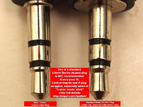

Air Opublikowano 5 Sierpnia 2011 Opublikowano 5 Sierpnia 2011 To nie są do końca standardowe mini-jacki - końcówka wtyczki kabla trenera ma 3,2 mm, standardowy jack - 3,5 mm - ponoć nie wchodzi do końca i może się rozłączyć. Tak więc trzeba by stoczyć wcześniej końcówkę wtyczki (czyt. zamontować metalową część wtyczki w wiertarce i delikatnie zeszlifować końcówkę na papierze ściernym). Porównanie: Co do schematu kabla: |1| |A| --- --- | 2 | | B | --- ---- | 3 | | C | ----- ----- ||||| ||||| ||||| ||||| ||||| ||||| 1 <----> B 2 <----> A 3 <----> C Czyli przeplot jest na końcówce wtyczki i środkowym styku (potwierdzone na RC Groups, że działa). Kupić gotowy oczywiście też można... ale w polskich sklepach modelarskich znalazłem tylko kable Type 1 (czyli z wtykami DIN). Osobiście spróbowałbym zrobić kabel samemu...
