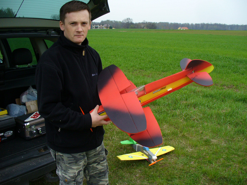

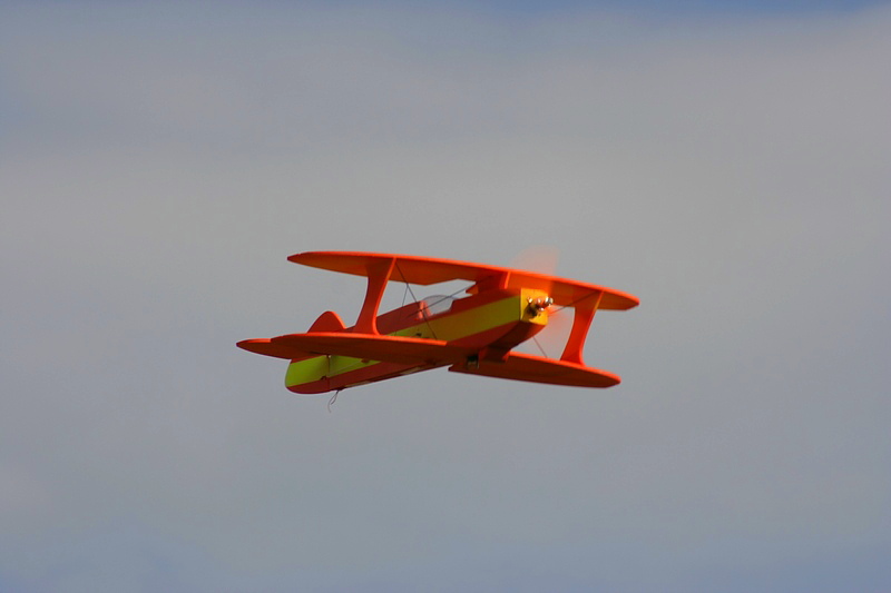

meloow Opublikowano 9 Sierpnia 2011 Opublikowano 9 Sierpnia 2011 mój sposób na EPP to biała farba (emulsja do scian) i pigmenty po całym malowaniu nakladam warstwę lakieru bezbarwnego też wodnorozcięczalnego ! przykład http://www.rcclub.eu/download/file.php?id=2847 http://www.rcclub.eu/download/file.php?id=2851 róż taki spoko dasz radę uzyskać.

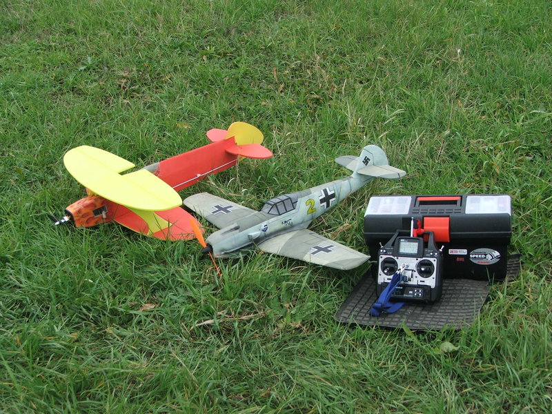

meloow Opublikowano 9 Sierpnia 2011 Opublikowano 9 Sierpnia 2011 na epp widać nic nie zamaskujesz zawsze możesz zalaminować i wyszpachlować model, tylko czy ma to sens przy takim modelu. PS.ten model z tyłu na 2 fotce też jest tak malowany natomiast mesia malowałem farbami pactry (też fajnie wyszedł) model firmy GWS i początkowo był BIAŁY. http://www.rcclub.eu/download/file.php?id=2850&t=1
