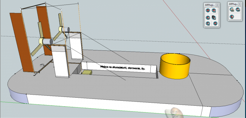

Rafal_0 Opublikowano 8 Marca 2013 Opublikowano 8 Marca 2013 Witaj ostrytypos, ja też buduję poduszkowca, jestem w fazie testów poruszania się, i Twój poduszkowiec z filmu z pierwszego postu wielkościowo wygląda podobnie, chciałbym się dowiedzieć co do parametrów Twojego poduszkowca jeśli można. Ja na swoim zmierzyłem: waga kuchenna dokładność do 10gram Waga bez akumulatorów: 925 g Waga całkowita(przygotowane do poruszania się) 1500 g Ciąg w przód: 100 g Ciąg w tył: 50 g Nośność: xxx g (jeszcze nie zmierzyłem, ale sądzę że przy naładowanych akumulatorkach 400gram, 500-550gram w testach uniosło ale bez poruszania się do przodu) prędkość jeszcze nie zmierzona, ale będę mierzył GPS-em w telefonie, czekam na dobrą bezwietrzną pogodę. Długość 100cm szerokość 50cm wysokość 34cm zaokrąglone rogi Czy ostrytypos byś mógł podać parametry swojego poduszkowca?
ostrytypos Opublikowano 8 Marca 2013 Autor Opublikowano 8 Marca 2013 Witaj, jasne jutro wszystko zmierzę i napisze bo teraz nie mam dostępu do modelu . Bardzo fajnie twój wygląda synchronizowałeś jakoś napęd na dwa silniki czy dwa regle dałeś? PS. Niedługo zacznę budować drugom wersję tego modelu z małymi poprawkami
Rafal_0 Opublikowano 9 Marca 2013 Opublikowano 9 Marca 2013 Napędu nie synchronizowałem, dałem dwa identyczne silniki zasilane z jednego źródła zasilania więc kręcić powinny się tak samo szybko, nie wiem czy ster nie jest zbyt krótki, bo jak narazie to niemiałem gdzie go przetestować, (w domu się nie rozpędzi) na rysunku muszę wprowadzić delikatne poprawki, no i nie da się fartucha narysować w tym programie.
