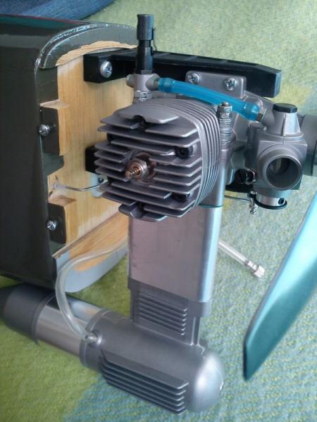

songo78 Opublikowano 22 Sierpnia 2012 Autor Opublikowano 22 Sierpnia 2012 Witam, Kończąc wątek kupiłem uniwersalne przedłużenie i udało się to wywiercić. Poza tym zamiast szukać dłuższych śrub kupiłem gwintowany pręt 3mm i dokręciłem od strony korpusu silnika nakrętkami. Aby podejść tam kluczem nasadowym musiałem uciąć dłuższe pręty i podłożyć trochę podkładek. A wyszło to tak: Jakby ktoś potrzebował tą przedłużkę to zostało mi jeszcze około 10cm. Przy okazji mam jeszcze jedno pytanie - jak powinien być ustawiony gaźnik przy drążku w skrajnym dolnym położeniu?
sbruski Opublikowano 22 Sierpnia 2012 Opublikowano 22 Sierpnia 2012 Dałbym rurki fi=3mm o stosownej długości zamiast podkładek...
songo78 Opublikowano 22 Sierpnia 2012 Autor Opublikowano 22 Sierpnia 2012 Ja też... te podkładki to tymczasowo
